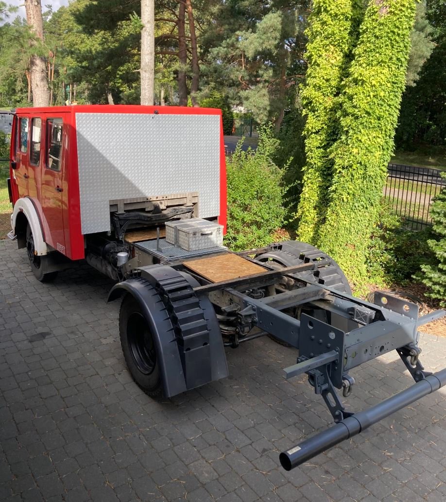

Re: Fragen zu MB 1427 AF
Unrealistisch.
Das sind 6,15to - die Doka ist entkernt. Kein Allrad! Es sind 50l Diesel an Board.

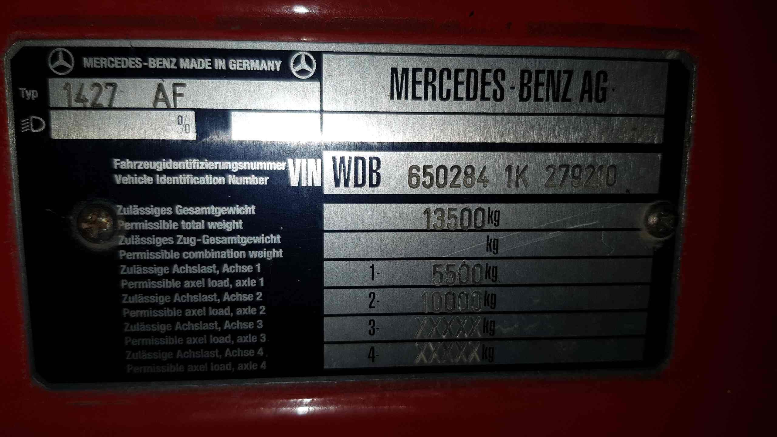

Chami, probier erstmal fehlerfrei die VIN zu posten ...
Gruss Henrik!
hier ein bild der VIN , sieht für mich jedoch gleich aus wie oben geschrieben...........

Das Fahrzeug hat theoretisch (es gibt undokumentierte Umbauten für die Schweiz!) folgende Ausstattung:
Motor:44593310928924 (38V)OM 441 LA
Mechanisches Getriebe:71462710472660 (03L)GV 4/110-6/9,0 MB EUROPA => 12-Gang-Splitgetriebe
Lenkung:76588317188027 (22W)LS 8
Aufbau:64281715325834 (55L)642642
Vorderachse 1:731625F032204 (12J)AL 3/9 D-6.8 => Übersetzung 43:10, Sperre
Hinterachse 1:748904V427689 (18F)HL 7/024 D-12,3 => Übersetzung Diff 26:24 + Planeten 1:4, Sperre
Verteilergetriebe:75081310011713 (25E)VG 900-3 W/1,691 => permanenter Allradantrieb, Sperre, Untersetzung

Wobei der gezeigte Aufbaurahmen eine Dreipunktlagerung mit Pendellager über der Hinterachse und ohne Zwischenrahmen auf dem Fahrzeug nicht unbedingt wertsteigernd ist

der rahmen kann nicht so bleiben, er ist zu lang (fast 70% von radstand) und die lagerung muss geändert werden, aber als basis ok.

Würde ich persönlich auch nicht so anfertigen oder anfertigen lassen. Da aber eben Gratis dazu, mal mitnehmen und schauen wie er sich anpassen lässt.

Laut Datenkarte ist es ein 1234 AF. Diese wo per PDF runterladbar ist.

Vielleicht hatte der Mann, der die Schilder angebaut hat, nur 1427-Schilder
- Beiträge: 17777
Die originale Datenkarte habe ich oben eingestellt. Und der Code MC2 ist eigentlich eindeutig.
