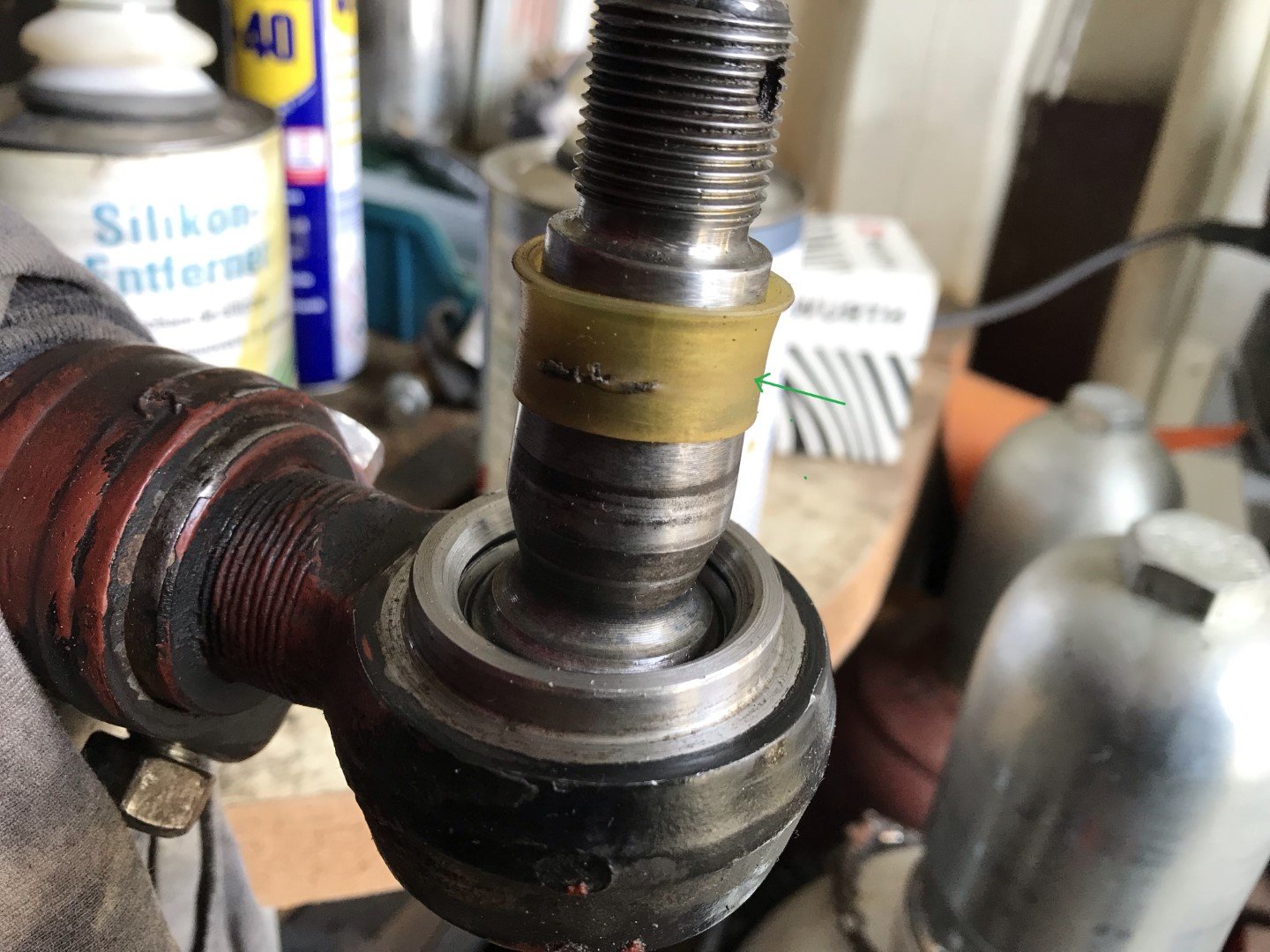

Beim Reinigen der Kugelgelenke für die Lenkstange und den Querlenker habe ich lernen müssen, das auf dem Konus jeweils noch eine zusätzliche Fettkammer-Dichtung sitzt. Auf dem Foto ist die Dichtung etwas hochgeschoben (grüner Pfeil). Sie sitzt normalerweise unten auf dem Kugelkopf auf. Am Querlenker waren diese noch völlig in Ordnung, so das ich sie wiederverwendet habe. An der Lenkstange ist jedoch eine der Dichtungen defekt, wie man auf dem Foto sieht und die am forderen Kugelkopf fehlt ganz.
Leider waren die Dichtungen bei den von mir gekauften neuen OEM Manschetten nicht dabei und werden auch von Mercedes nicht separt angeboten. Es gibt keine Artikelnummer dafür. Weglassen will sie eigentlich nicht.
Und deshalb eine komplett neue Lenkstange zu kaufen, wiederstrebt mir, zumal die rund 300€ kostet und nur schwer zu beziehen ist.
Wer weiß, wo man dieses Dichtungen herbekommt, bzw. hat eine Artikelnummer oder Bezugsquelle?

Die von dir gezeigte Dichtung ist mir noch nie aufgefallen. Hab schon einige defekte Staubmanschetten gewechselt, dieses Teil aber nicht bemerkt oder vermisst.
Wenn die Gummimanschette des Gelenks sauber sitzt, dann sollte das meiner Meinung völlig ausreichen. Wenn das Gelenk noch in Ordnung ist, fülle ich die neue Manschette reichlich mit Fett und montiere sie dann.

... wie alt ist das Auto? ... eventuell eine historische Variante, welche mittlerweile durch einteilige Staubkappen ersetzt wurde ...

Nein der LKW ist noch relativ "jung" ein MB1124AF BJ Sep. 1998
Mercdes Benz Artikelnr: A6754604205
LEMFÖRDER Artikelnr: Lenkstange 24235 01

... sind das eventuell Reste von Schutzkappen, welche die Gewinde / Konuesse schuetzten und die ein "Spezialist" mit eingebaut hat? ...
Re: Lenkmanschetten - Fettkammerdichtung auf Konus?!
Diese Abstandshalter sind erforderlich damit die Manschette nicht zusammenfällt
und sehr kleine Radien ausbildet, die dann bei Bewegung schnell zum Bruch auch
neuer Manschetten führen.
Ich durfte selbst etliche nach 2 Jahren wechseln weil diese
aufgrund der kleinen Radien gerissen sind.
Gruß Ulrich
Gruß Ulrich

Hallo Ullrich,
besten Dank für die Erklärung, in diese Richtung gingen meine Überlegungen auch.
Die Frage ist nur: Wo bekomme ich diese „Abstandshalter“ her?
Wenn Du mir freundlicherweise eine Bezugsquelle nennen könntest, wäre das sehr nett.
Der Konus ist eine M20-Schraube
Vielen Dank im Voraus und Beste Grüße
Cyrille
