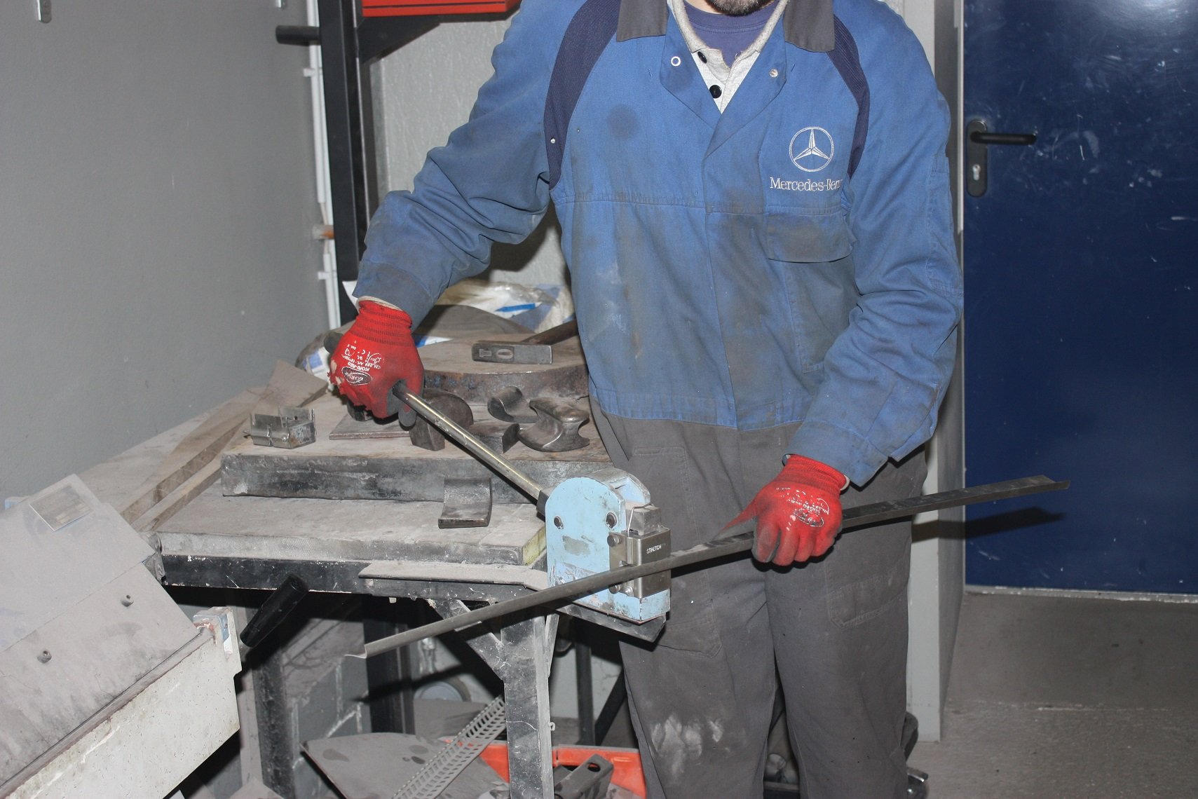

Re: Alte Bleche als Reparaturblech verwenden oder neu kaufen?
#17 Beitrag von Mark86 » 2024-05-18 9:52:44
Ich benutzt das mit dem 2. Backensatz seit 21 Jahren.
Ich hab damit dann solche Sachen gemacht:
Klar ist das mit nem Eckold etwas schöner, n Eckold hat aber auch nen anderen Preis...
Aber es ist ja wie meistens in Internetforen, es kommt immer einer der zeigt wie es schneller, besser, billiger, aufwändiger, perfekter, etc. geht...
Bei nem Hammer würde ich allerdings nicht sparen ;)
#19 Beitrag von Mark86 » 2024-05-18 10:21:06
hugobaer hat geschrieben:
2024-05-18 10:14:24
Ich find nur, das Werkzeug sollte besser sein wie ich. Sonst :motz:
Basti
Grundsätzlich hast du damit Recht.
Die Frage ist nur meistens in der Praxis auch das Budget und das Gerät auf meinem Bild hat mal 200€ gekostet, nicht 1600€ wie n Eckold Handformer, bei dem die Arbeitstiefe dann aber auch recht begrenzt ist. Sprich, da kommst du auch wieder an Grenzen und kannst das ganze dann bis zur 10.000€ Maschine weiter spinnen, klar...
Die 200€ sind gut angelegtes Geld gewesen, das geht deutlich sauberer und schneller als mit Hammerfinne und Faltenzieher. Damit kommt man natürlich auch zum Ziel, keine Frage...
Ich hab mit dem Dino Gerät, meiner chinesischen Kantbank, n paar Hämmern und ner Richtplatte alles gebaut was ich bauen musste. Sogar mal nen ganzen Kotflügel für n Ponton Cabrio...
Nur wenn ich ganze Seitenschweller machen musste, das habe ich dann in der Nachbarschaft gekantet...
Mein Karosseriebaulehrmeißter hatte natürlich nen Eckold, damals gabs auch noch nix anderes. Und ne 2m Kantbank. Mehr hat der sein Leben lang nicht gebraucht und der hat da so Späße drauf gemacht wie neue Kühlergrille fürn 190SL...
