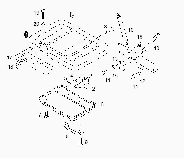

bin auf der Suche nach einer Teilenummer für die Gasdruckdämpfer der Dachluke vom L2000 Bj. 2000. Leider sind keine Verbaut und Luke ist mechanisch gegen das Öffnen verriegelt. Die Luke würde ich gern Nutzbar machen.

Ich denke du brauchst 2 x 85.74821-0002 Gasdruckfeder Einschubkraft 50N
Diese muss man natürlich nicht zwingend bei MAN als Original bestellen.
Bin gerade nicht am LKW aber gemäss meinen Fotos müssten die groben Abmessungen 275mm lang (Zentrum Auge - Auge, ausgefahren) mit 100mm Hub und Kolbendurchmesser 15mm mit Kolbenstange 6mm sein, Kraft je 50N (dürfte nach meinem Gefühl ruhig auch noch etwas kräftiger sein).
Ich hoffe das hilft dir weiter. Viel Erfolg.

Sucht mal nach Stabilus 366730. Ich hab die Dinger um ca 15,- das Stück bekommen.

habe damals diese bestellt. https://www.trucksystems.de/Gasfeder-pa ... erstellung
Anders als auf dem Foto zum Artikel habe ich sie mit Kugelkopfaufnahme auf beiden Enden bekommen. Somit konnte ich die Gasfedern ohne Aufwand montieren.
Nordfranke
