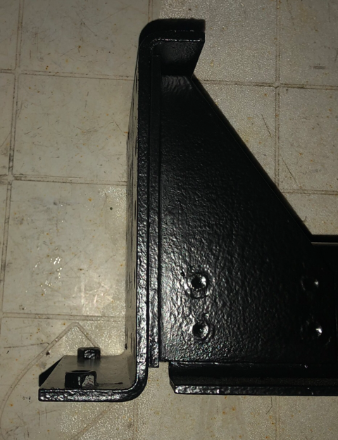

ich habe mir eine gebrauchte Fronttraverse besorgt, um die bestehende Pumpentraverse an unserem Magirus-Deutz 130D9 zu ersetzen und ein zentrales Kupplungsmaul zu haben.

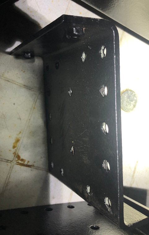

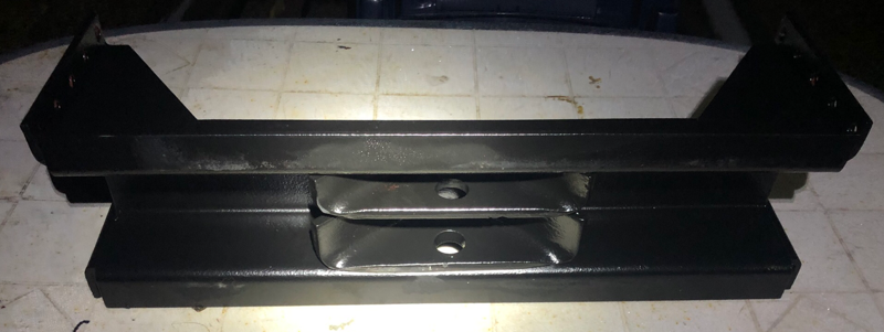

Da die neue Traverse schmaler ist, gibt es zwei Konsolen, die den Spalt zu den Seiten ausgleichen sollen.
Ich frage mich nun, ob folgende Anordnung zur Montage korrekt ist. Aus meiner Sicht ist es die einzig logische und bauartbedingt mögliche. In den seitlichen Konsolen sind jeweils zwei Gewinde vorhanden. Ich vermute, sie dienen zur Befestigung des Mittelteiles der Stoßstange? Ist das korrekt?
richtig! Genau genommen sind damit auch die äußeren Teile der Stoßstange befestigt.
