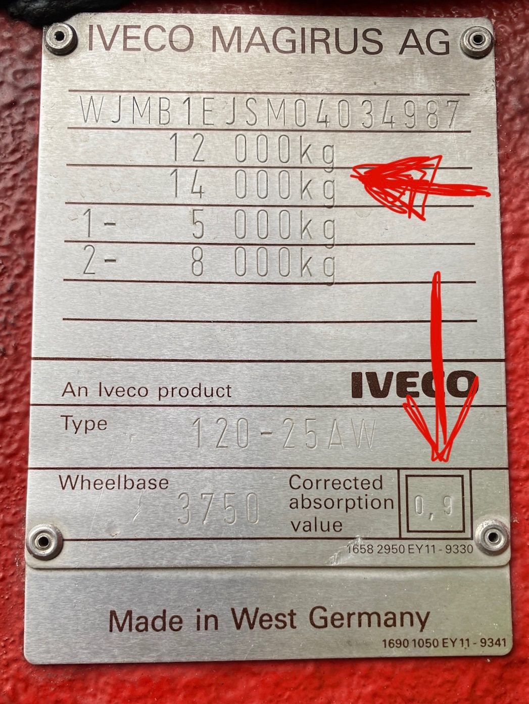

kann mir jemand sagen was die beiden markierten Positionen zu bedeuten haben? Achslasten , Radstand und zulässige Gesamtmasse ist ja klar - aber wofür stehen die 14.000 kg und die „corrected absorption value“? Gerne auch mit Link zu den Grundlagen.
Danke und Gruß

... 14.000 kg sollte Gesamtzuggewicht sein, daraus ergibt sich eine recht mickrige Anhängelast von 2.000 kg ...

Das kann hinkommen - Feuerwehr ohne durchgehende Bremsanlage. Danke.

der K-Wert (Corrected Absorption Value) ist der Plakettenwert für die Abgastrübung.

Danke damit sind alle Klarheiten beseitigt.
