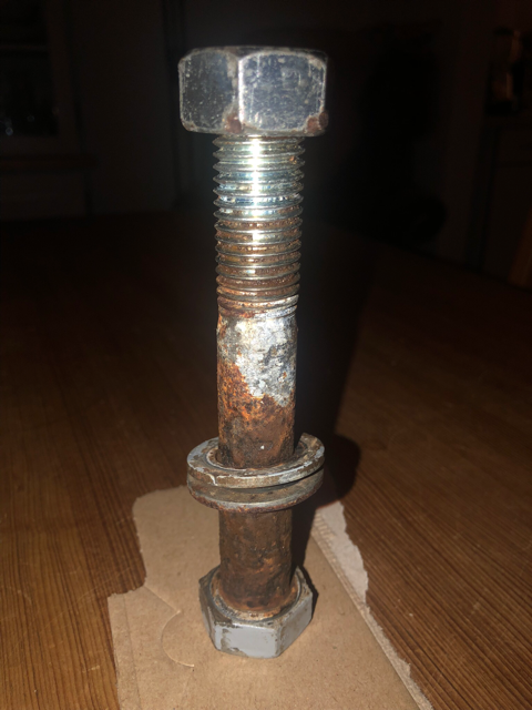

ich möchte die Bolzen, mit denen unser shelter am Hilfsrahmen befestigt ist,ersetzen. Es handelt sich um M20x140 in 8.8. Ist es ausreichend, die gleiche Festigkeit erneut zu verwenden oder sollte ich lieber 10.9 ordern?
Als Anzugdrehmoment liefert das Internet 411 Nm bei 8.8, bzw. 578 Nm bei 10.9.
Bauartbedingt ist der Einsatz eines Drehmomentschlüssels schwierig. Die Bolzen werden von unten durch den Hilfsrahmen geführt, durch einen Flachstahl hindurch, welcher im shelter liegt, und dann wird von oben die Mutter aufgedreht. Der umgekehrte Weg ist ausgeschlossen, da die Containerlocks zu flach sind, als dass die Bolzen von oben eingeführt werden könnten. Ein Drehmomentschlüssel müsste also von unten am Bolzen in die Mutter drehen. Das halte ich für Quatsch.
Mein Schraubenschlüssel mit SW30 ist 25cm lang und hat zwei Ringe in SW30 - schwer zu verlängern; jedenfalls für mich. Wenn ich richtig liege, müsste ich am Schlüssel dieser Länge bei 8.8 mit ca. 160 Kg und bei 10.9 mit ca. 230 Kg drücken….hm……
Nun meine Laiengedanken dazu: ich plane den Einsatz von Verriegelungsmuttern. Wenn die fest sitzen, ist der shelter doch formschlüssig mit dem Zwischenrahmen verbunden. Ein Losdrehen sollte der Verriegelungsmechanismus der Mutter ja verhindern.
Ich würde den Muttern dann das Drehmoment geben, welches ich auf den Schlüssel persönlich anwenden kann. Ich tippe da mal ganz grob auf irgendwas um die 200 Nm. Reicht das so?

Alles keine Raketentechnik, denke ich. Die alten Bolzen ließen sich mit dem 30er Ringschlüssel lösen. So fest waren die wohl nicht und die Kiste ist nicht runtergefallen.
Ich suche hier die Verifizierung/Falsifizierung meines Bauchgefühles: entweder das Drehmoment von 400 Nm mittels 3/4-Zoll Drehmomentschlüssel von unten am Bolzen aufbringen oder- was mir lieber ist - die Mutter oben mit Gefühl und Kraft mit ca. 200 Nm - also, wenn ich richtig liege, 80 Kg Zug am 30er Ringschlüssel - ich wiege ca. 117 Kg - anziehen. Ich glaube, das sollte halten, oder?

Zu beschreiben gibts glaube ich nicht so viel: container-lock eines fm1 shelters - Flachstahl ca. 80x60x10 (geschätzt)-Zwischenrahmen aus 4-Kantrohr 100x50x4. Photos gibt es in meinen Beiträgen.
So. Welches Drehmoment soll ich jetzt einstellen?

1. Das ist niemals Formschlüssig (kann es auch gar nicht sein, schau dir Mal den verrosteten Bolzen an. Wie soll denn die Bohrung aussehen damit der Bolzen eine Formschluss aufbaut? ok, vielleicht Formschluss durch Rost, das kann klappen...aber dann muß die Konstruktion auch erst 2 Jahre im freien Reifen
2. ab jetzt geht's weiter mit der Annahme Reibschluss
3. Wenn da keine Buchsen im Rechteck Profil sind, sind hohe Drehmomente wohl nicht angebracht, sonst deformierst du ggf. das Profil. Das währe zumindest meine Angst....
Die popeligen Unterlegscheiben tragen wohl auch nicht unbedingt zur Kraftverteilung bei...
Oder ist das Profil auf der Unterseite verstärkt?
Zieh das Ding dich einfach handfest an, und gut ist.
Ich würde das Ding mit dem (kleinen!) Schlagschrauber anziehen und von Hand (Ratsche) nachziehen.
Idealerweise sorgst du noch für eine Sicherung das die Mutter verloren geht, weil das ist wohl das größte Risiko.

Danke für den Vorschlag.hugepanic hat geschrieben: ↑2023-01-30 23:05:461. Das ist niemals Formschlüssig (kann es auch gar nicht sein, schau dir Mal den verrosteten Bolzen an. Wie soll denn die Bohrung aussehen damit der Bolzen eine Formschluss aufbaut? ok, vielleicht Formschluss durch Rost, das kann klappen...aber dann muß die Konstruktion auch erst 2 Jahre im freien Reifen

Ch.
- Fahrrad-Philosoph
- Beiträge: 5701
Re: M20x140 Bolzen ersetzen. 8.8 oder lieber 10.9
Klar, irgendwann ist auch die stärkste Lima müde...
Im Original wird die Spannmutter nur Handfest angezogen. Die Konstruktion ist aber auch eine andere. Es gibt eine Verdrehsicherung des Zapfens und eine formschüssige Verbindung gegen das Verrutschen des Containers (beides ist meines Wissens sogar vorgeschrieben).
Deine Konstruktion entspricht einem Niederzurren ohne Formschuss. Daher ist ein hohes Anziehdrehmoment der Schraube notwendig. Ich glaube allerdings, das wann du die Schraube nach Tabelle anziehst, sich der Flachstahl einfach verbiegen wird (und sich in folge dessen die Schraube lösen kann).
Vielleicht kannst du deine Konstruktion noch ändern, so das es eine formschüssige Verbindung und eine Verdrehsicherung gibt.
- Enthusiast
- Beiträge: 35
- Registriert: 2023-01-05 13:09:59
- Wohnort: im Vogelsberg
Der Einwand von Ch. ist gerechtfertigt.
Die 10.9er Schraube ist hart und daher auch spröder als die 8.8.
Daher gilt es zunächst abzuwägen welche Kräfte die Schraube aufnehmen soll.
Sind es reine Zugkräfte, statischer Natur ist die 10.9. die bessere Wahl.
Kommt es jedoch zu einer Beanspruchung auf Biegung oder Scherung die sich vielleicht dazu im Offroad Betrieb noch abwechseln ist eher Elastizität gefragt, dann würde ich mich für die 8.8. entscheiden.
Kommt dann dazu das der Vorteil der hohen Zugfestigkeit nicht ausgespielt werden kann weil über ein niedriges Drehmoment die Vorspannung nicht erreicht wird die der Verbindung Festigkeit verleiht, ist es ohnehin nachrangig.
Gruß Pascal
Gruß Pascal
Farbe bekennen heißt den Mut zu haben sich von Anderen zu unterscheiden
Mensch Sven,
mach davon keine Doktorarbeit .Wir sprechen hier über eine Verbindung von einem Zeppelin-Shelter FM1 , der +/- 800 KG wiegt . Dieser ist mit 4 St. M20 Bozen mittels Platten und durch die Containerlocks mit dem Hilfsrahmen verschraubt. Wenn dir der alte Bolzen nicht mehr schön genug ist , dann tausche ihn gegen einen neuen in der gleichen Festigkeitsklasse aus und gut ist . Wenn du dich damit schlecht fühlst, kannst du jetzt ohne viel Theater das ganze Formschlüssig verbinden in dem du passende Hülsen auf den HR schweißt. Ich sehe das aber nicht, denn alleine die Haftreibung der Verbindung reicht vollkommen aus um das Ding in der Richtung zu halten. Max. Anzugsmoment ? In dem Fall ist das höchstens ein Nebenschauplatz. Der Koffer hat schon seine Zeit auf dem Magirus hinter sich und war vorher rund 12 Jahre auf genau so auf einem U1700 montiert . Was er in der Zeit mitgemacht hat wirst du mit Sicherheit nicht wissen wollen.
By the way. Das Ersatzrad ist mangels Alternative mit M30 HV-Schrauben am Halter befestigt . Falls du die nach Anzugsmoment+ Weiterdrehwinkel anziehen wolltest wird es Spannend,.............
Zuletzt geändert von OliverM am 2023-01-31 11:10:25, insgesamt 1-mal geändert.
OliverM hat geschrieben: ↑2023-01-31 10:56:27Mensch Sven,
mach davon keine Doktorarbeit .Wenn dir der alte Bolzen nicht mehr schön genug ist , dann tausche ihn gegen einen neuen in der gleichen Festigkeitsklasse aus und gut ist . Max. Anzugsmoment ? In dem Fall ist das höchstens ein Nebenschauplatz. Der Koffer hat schon seine Zeit auf dem Magirus hinter sich und war vorher rund 12 Jahre auf genau so auf einem U1700 montiert . Was er in der Zeit mitgemacht hat wirst du mit Sicherheit nicht wissen wollen.
By the way. Das Ersatzrad ist mangels Alternative mit M30 HV-Schrauben am Halter befestigt . Falls du die nach max. Anzugsmoment anziehen wolltest wird es Spannend,.............
Moin Oliver,
ja. Das ganze hat mehr Dynamik bekommen, als ich dachte.
Ich wollte mir eigentlich nur ein OK abholen dafür, die Bolzen wieder so zu befestigen, wie sie waren, bzw. ein niedrigeres Drehmoment ansetzen zu können.
Wobei ich die technischen Informationen, die ich auf diesem Wege erhalte, wirklich sehr schätze und auch für korrekt halte.
Ich hab jetzt vier neue Bolzen mit Verriegelungsmuttern und Scheiben in 8.8 beim örtlichen LaMa besorgt und werde die mit dem 25cm langen 30er Ringschlüssel so fest ziehen, wie es mir sinnvoll erscheint.
Dann wird alles so wie vorher sein, und das dürfte bei unserem Streckenprofil auch wieder problemlos halten.
Freundliche Grüße,
Sven
Moin Burkhard,burkhard hat geschrieben: ↑2023-01-31 9:42:52Im Original wird die Spannmutter nur Handfest angezogen. Die Konstruktion ist aber auch eine andere. Es gibt eine Verdrehsicherung des Zapfens und eine formschüssige Verbindung gegen das Verrutschen des Containers (beides ist meines Wissens sogar vorgeschrieben).
twistlocks wären natürlich die Königslösung, aber den Aufwand möchte ich vorerst nicht betreiben.
Danke dennoch für die Idee.
Freundliche Grüße,
Sven
Na, na , "Handfest" ist immer relativ zu betrachten. Nicht umsonst gibt es für diese Art der Ladungssicherung einen Universalschlüssel zum anziehen der Verbindung .
- Konstrukteur
- Beiträge: 2304
- Wohnort: Ottweiler/Saarland
Hallo Sven,
solche Aussagen finde ich immer wieder schnucklig.
Erinnert mich an ZF. Die haben alleine dadurch, dass alle Schrauben nur noch mit Drehmomentschlüssel angezogen werden dürfen, 25% Ersatzteilkosten eingespart.
Ist eben auch ein Unterschied, ob der ehemalige 150kg schwere Fleischer die Schraube anzieht oder das 50kg leichte Fliegengewicht sich an der Schraube langhangeln durfte.
Gruß Uwe
Hallo Sven,
es müssen ja keine Twistlocks sein. Häufig sieht man das auf den Zwischenrahmen eine ovale, dicke Platte drauf geschweißt ist in die dann die Containerecken greifen. Dann ist der Formschuss gegeben.
Wenn man dann noch in die ovale Platte zwei Löcher mit Gewinde schneidet kann man das Flacheisen noch gegen Verdrehen sichern. Eigentlich zwei kleine Maßnahmen, die man noch leicht ergänzen kann.
Burkhard
Burkhard
- Beiträge: 17903
Vielleicht bin ich ja einfach zu blöd. Aber was sind Verriegelungsmuttern?
