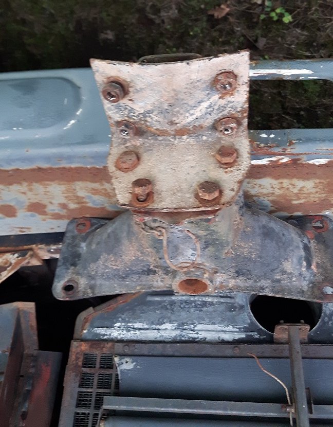

bin auf der Suche nach einer Rangierkupplung für meinen LAF 322 vorne.

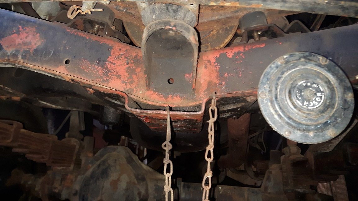

Da er hinten auch kein Maul hat bräuchte ich was um ihn zu rangieren bis er selber fährt.

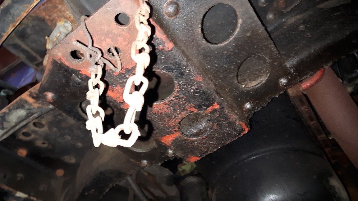

Was ich bis jetzt bekommen habe passt nicht. Bild3
Gibt es was, was nur in die Stoßstange geschraubt wird?
Rangierkupplung 322 Kurzhauber

Mercedes-Benz hat an den Kurzhaubern die vordere Abschleppkupplung aufwendig am Rahmen befestigt, Es sieht nur optisch so aus, als ob sie nur an der Stoßstange befestigt wäre. Das ist aber nicht der Fall!
Natürlich gibt es Abschleppkupplungen zu kaufen, die man nur an der Stoßstange befestigen könnte. Das macht aber keinen Sinn, denn die hält das nicht aus. Sonst hätte Mercedes-Benz ja diesen viel einfacheren und billigeren Weg gewählt.
