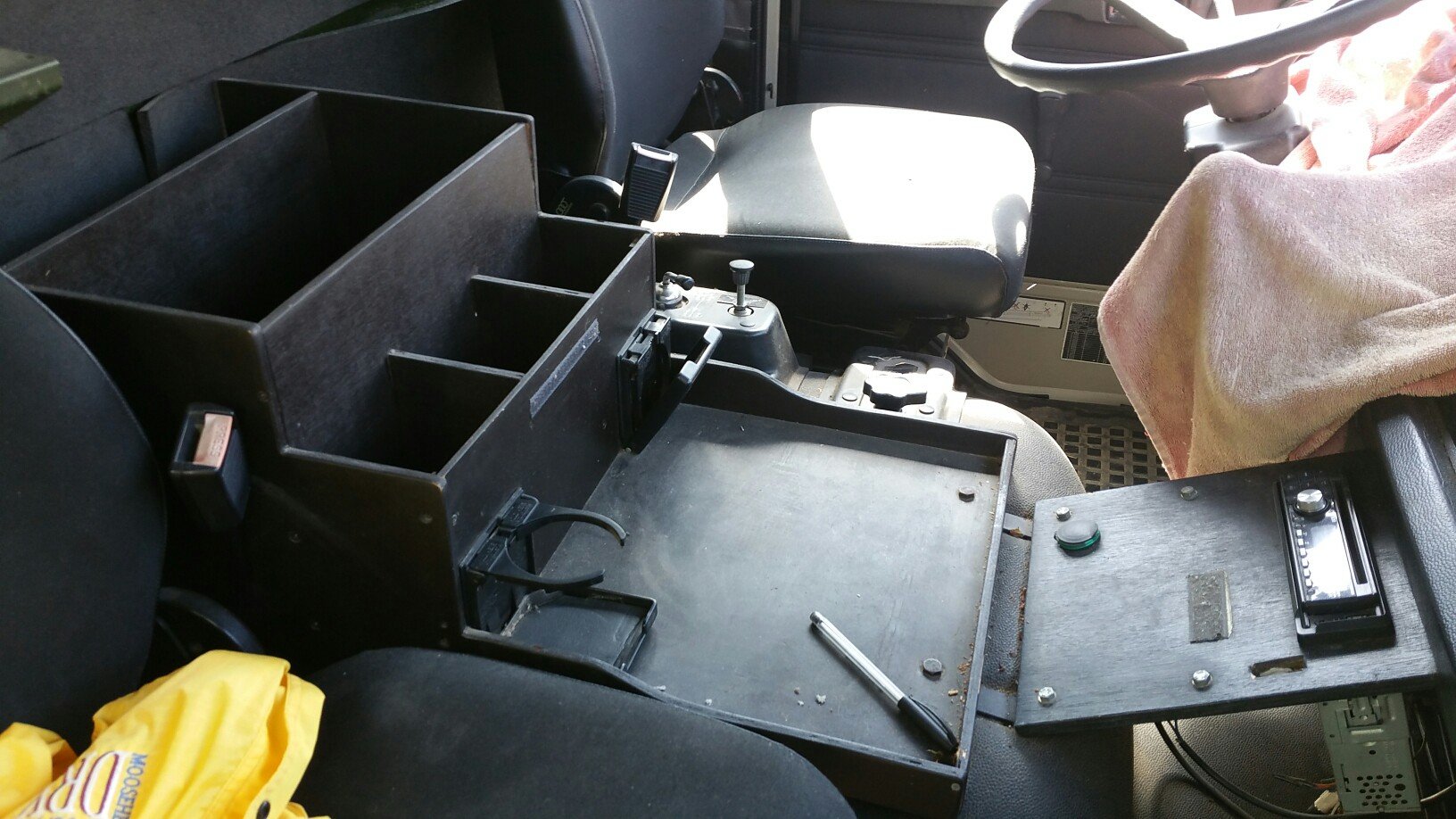

zur Verschraubung wurden die vorhandenen Gewinde für die Mittelsitzbefestigung verwendet. Und klar, beim Kippen des Führerhauses wird alles Geraffel hinten in die Ablage geworfen. Oder in den Fussraum.

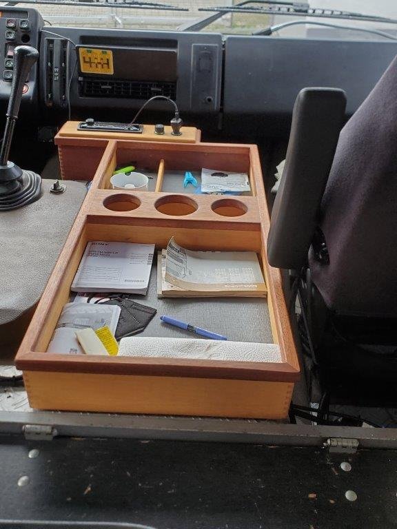

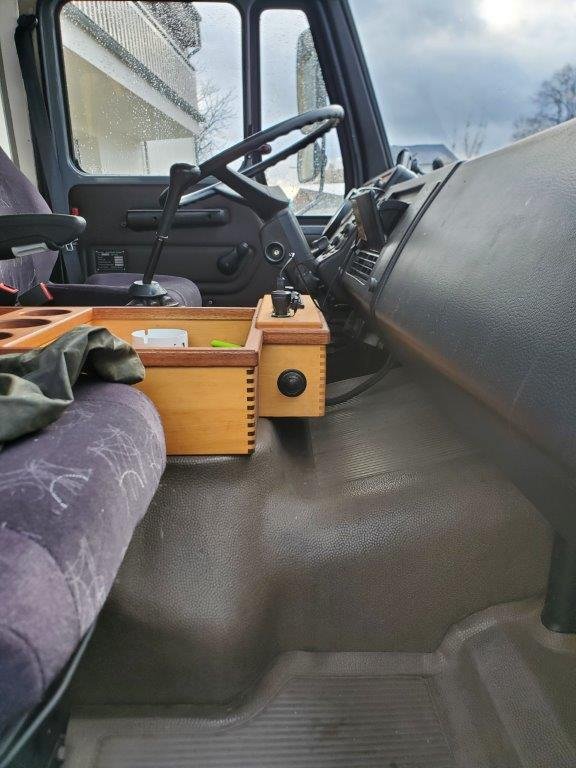

ich hab mir vor zwei Jahren, aus Resten, die Kiste gebaut.
Auch die vier vorhandenen Gewinde benutzt und Schwingmetalle eingebaut.
Wichtig war mir, dass ich das mittlere Armaturenbrett klappen kann, ohne das ganze Gerödel wieder abzuschrauben.
Nur die Löcher für die Getränke sind eine Fehlplanung, weil da immer der Dackel liegt! :eek:
Gruß Arno

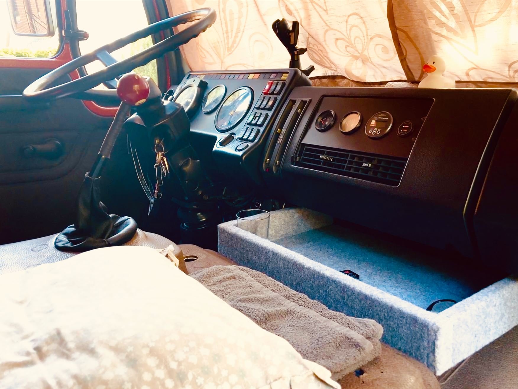

Ich habe mir auch nur eine einfache Ablage gedengelnt und gefilzt. Sperrholz und POM.
Truckerbox mit allen Pipapo find ich cool, aber unpraktisch. Um so mehr Fächer um so mehr Krempel :happy:
Auf dem Motorttunnel ........ liegt der Dackel und ich muss da auch drüber wenn ich hinter wöllte.
Navi, TV und Rückfahr auf Ram Mount mit Magnetfuss! :D
