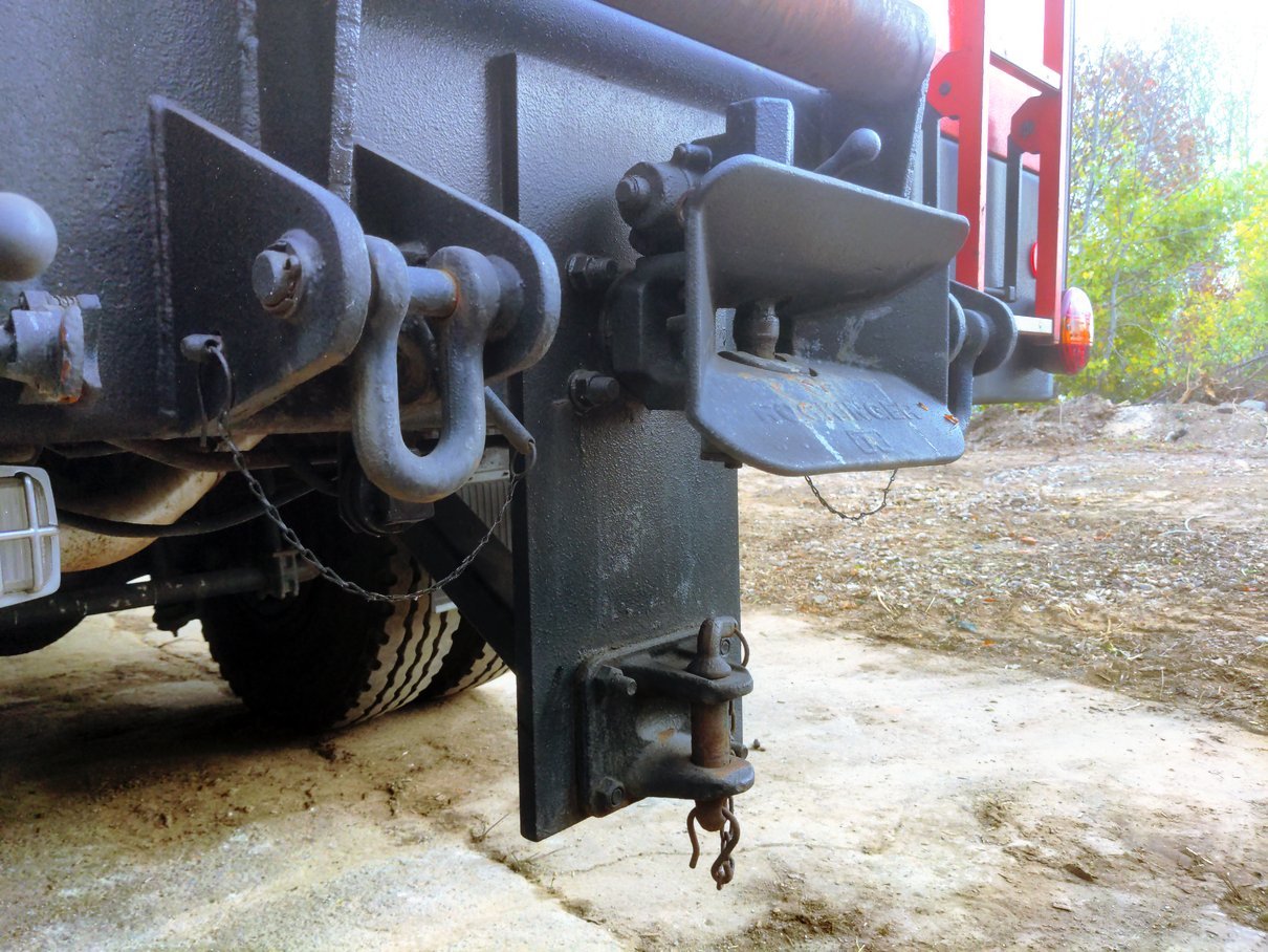

Irgendwie ist mir aufgefallen, dass die "Expeditionsmobile" verschiedener Hersteller, aber auch privater Leute, vor dem Umbau eine Anhängerkupplung hatten und nach dem Umbau keine mehr haben. Ich frage mich, warum?
Aktuell habe ich eine 16t-Rockinger verbaut und das Fahrzeug ist als "So.Kfz Pannenhilfe" eingetragen, weil es wohl bei einem Abschlepper (mehr rumstand als) genutzt wurde.
Für den Wegfall sprechen ganz klar:
* Gewichtseinsparung (wäre jetzt bei 16t zGG nicht sooo relevant) - vielleicht 50kg??
* Einsparung Kabel und Luftdruckgedöns - also Erneuerung bzw. Überholung der entsprechenden Komponenten
* Einsparung 500€ beim Führerschein für das "E"
Für den Erhalt sprechen:
* ich könnte irgendwann, irgendwo aus irgendeinem Grund -der mir partout derzeit nicht einfallen will- einen Anhänger anhängen
Was soll ich machen? Abbauen oder dran lassen und wieder chic machen?

Och naja, da bleibt noch genug stabiles Material für Bergezwecke, wenn ich mir das so ansehe:
Anhängegeraffel
Anhängegeraffel
Der massive "Unterfahrschutz" soll sowieso weg, sonst ist ja Böschungswinkel < 5° :dry:

Hmmm, ja, die Sache mit dem Pkw-Anhänger hatte ich nicht auf dem Schirm. Der Sprinter darf auch 2t ziehen, mein Anhänger hat 2,7t zGG.
Aber wo baut man die PKw-Kupplung dran? Solange kein UFS dran ist, wäre die in 1,2m Höhe etwa... Der UFS wird ja noch ein eigenes Thema...
Matthias aus dem Fernwehbus

Ich hab nen Westfalia Unterfahrschutz dran geschraubt und daran nen Kugelkopf.
Unterfahrschutz war eh gesetzt bei mir, schon alleine aus Sicherheitsgründen stand für mich eine Austragung nicht zur Diskussion und der TÜVler hätte den ohne Unterfahrschutz und Seitenanfahrschutz eh nicht abgenommen...

Ja, dieses Ding baue ich auf jeden Fall ab, sonst kann ich aufgrund des nicht vorhandenen Böschungswinkels nicht mal unser eigenes Grundstück erreichen und pflüge damit meine aufwändig angelegte Einfahrt um. :eek:
Ich stelle alle Teile hier als Angebote rein, sobald ich zerlegt und sortiert habe. Also bitte etwas Geduld.

Passt denn das Lochbild der Rangierkupplung zur AHK oben? Ein klappbarer Unterfahrschutz mit Kugel sollte doch den Böschungswinkel in eine akzeptable Größenordnung bringen.
Keine Ahnung, ob das Lochbild passt. Aber wie gesagt: das Ding kommt definitiv weg!
Wenn ich die Informationen im Internet richtig gedeutet habe, wird die TÜV-Abnahme eines klappbaren Unterfahrschutzes eher schwierig und wenn man da noch eine Kugel-AHK dran haben will, nahezu unmöglich. Oder die Ausbauer wollen den Preis damit hochdrücken, indem sie Kunden Angst machen - ich weiß es nicht, muss ich erstmal mit dem TÜVer beschnacken.
Ich persönlich begrüße einen UFS (editiert). Für die Einsätze im Gelände wäre ich gerne bereit, das Teil zu klappen, überhaupt kein Problem. Aber 10k werde ich definitiv auch nicht dafür bezahlen.

Gerade bei den jüngeren Unimog Freunden ohne den passenden Führerschein ist das Abmontieren nicht nur der Kupplung sondern auch gleich der ganzen Luftdruck-Anhängerbremsanlage zur "Gewichtsoptimierung" große Mode geworden.
Ein typisches Anzeichen dafür, daß man noch nie in Gebieten ausserhalb Europas gewesen ist, wo man einen Unimog tatsächlich braucht.
Sehr schade, daß sie sich dann nicht mehr als Begleitfahrzeuge für ernsthafte und längere Offroadstrecken eignen.
Rolf
- nichts steht geschrieben -
Re: Anhängerkupplung demontieren oder dran lassen?
#30 Beitrag von Mark86 » 2023-01-07 19:15:24
Es reicht ja eigentlich ne normale Rangierkupplung...
