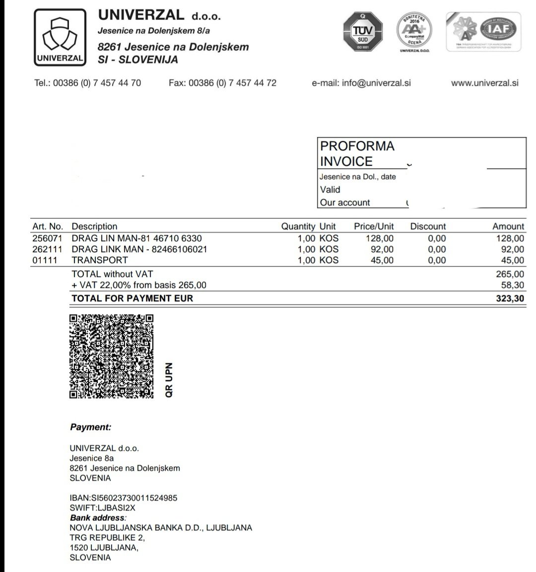

Re: Spurstange MAN G90 FAE oder passt auch die vom L2000?
Da die Frage öfter aufkommt:
hier meine Rechnung über Spurstange und Lenkschubstange.
Beide beidsetig mit geschraubten Kugelköpfen.
Gruß Hartmut

Mensch Danke
