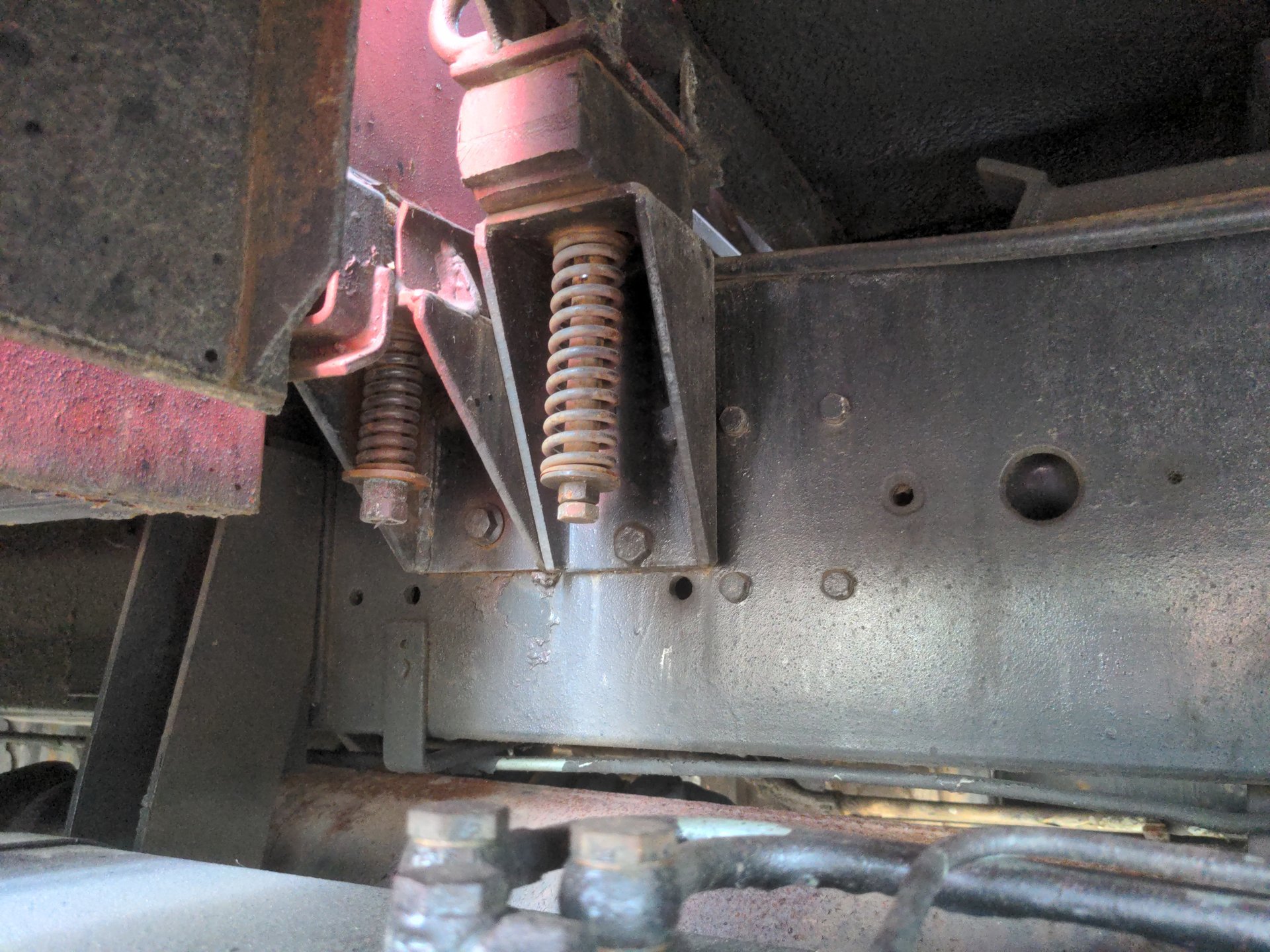

Meins sieht derzeit so aus:
Vorne Kabinenlager, dahinter Lagerung vom Feuerwehrkoffer. Zusätzlich gibt es noch in der Mitte der Doka einen Gummipuffer zum Rahmen. Fahre ich einen Bordstein runter, rumst es und es scheint die Kabine zu sein, das kann ich aber erst mit Gewissheit sagen, wenn der Aufbau hinten weg ist. Wahrscheinlich ist das Gummi mittlerweile versteinert...
