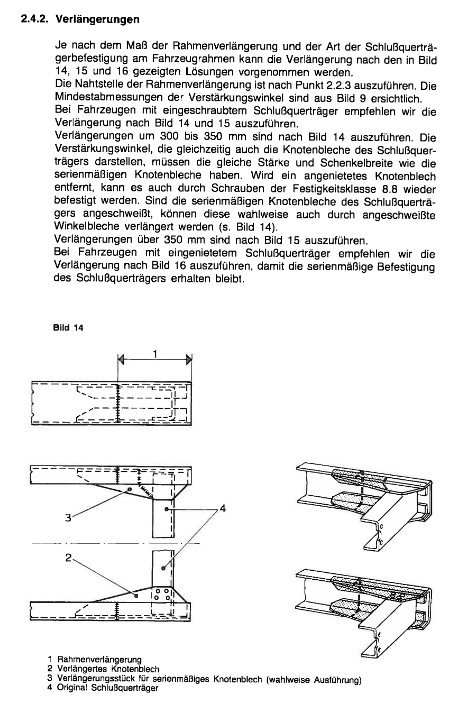

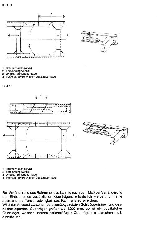

Aufbaurichtlinie von Magirus sagt, dass ein Aufbau/Zwischenrahmen max. 400mm über den Rahmen hinten überstehen darf. Ich bräuchte jedoch 1m. Und was die Grönländer da zusammengebaut haben, beschreibe ich hier besser nicht...

Ok, die ARL von Magirus kenne ich nicht. In den Unterlagen anderer Hersteller habe ich diesbezüglich auf die Schnelle aber keine Maßvorgaben gefunden.
Da heute wohl kein Prüfer die ARL von Magirus kennt und eine Rahmenverlängerung doch einigen Aufwand verursacht, würde ich einfach ein Vorgespräch bei der Prüforganisation suchen und nachfragen, ob der gewünschte Überhang des Hilfsrahmens möglich ist. Vielen Prüfern ist das wahrscheinlich sogar lieber als Schweißarbeiten am alten Lkw-Rahmen.

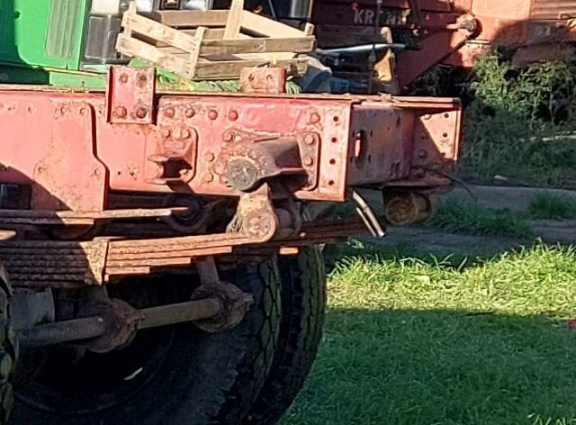

so:
Die zusätzliche Traverse stabilisiert die Schweißnaht...
Das ist zwar nicht meiner aber ich bin eine Zeit lang unter jedes Auto gekrabbelt um Details zu fotografieren... ist auch ein verlängerter Allrad Iveco/ Magirus aus den 80ern.
Bei meinem 110-16 wurde das ähnlich gemacht und ist auch genau so in der Aufbaurichtlinie von Magirus/ Iveco so beschrieben. Die Zuglast ist gleich gebieben.
Gruß vom Nils
Gruß vom Nils

Mein Rahmen sieht fast identisch auf wir bei Andreas. Kann mir nicht so recht vorstellen wie ich den Rahmen durch Schrauben befestigen soll. Es gibt nur eine Reihe senkrecht an Löchern. Wenn das Stück Rahmen fachgerecht geschweißt wird, sollte das kein Problem darstellen. Wird ja schon viele Jahre so gemacht. Den Unterfahrschutz austragen zu lassen ist für mich keine Option. Erachte das Ding schon als wichtig. Da ich eine komplette Gitterrohrkonstruktion als Koffer baue sollte auch ein Überstand von 1m von der Stabilität her kein Problem darstellen. Nur eben das Problem mit der Befestigung des Unterfahrschutzes!
Mike

Das ist Korrekt. Aber vom Federbock bis zum Rahmenende bleiben ja schon noch 20-30 cm. Dürfte also kein Problem darstellen mit dem schweißen. Ich bin nach wie vor der Meinung, dass es deutlich weniger Aufwand ist sich mit der Akkuflex 1m von einem Rahmen abzuschneiden. Dann habe ich wenigsten die Originallöcher im korrekten Maß bereits dabei und muss die nicht extra aufreiben oder lasern lassen. Lasern und kanten ist aber natürlich trotzdem eine Option! Eigentlich stelle ich mir das gar nicht so Aufwändig vor. Schnittkante anfasen, ausrichten und zusammenbraten. Brauche eigentlich nur einen Schweißer der den Feinkörnigen Stahl auch schweißen kann. Den Rest mache ich alleine. Da sollten auch die Kosten überschaubar sein. Letztlich soll kein Anhänger dran, auch das Festlager des Koffers kann ich ja, wie schon erwähnt, zwischen die Federböcke setzen. Dann liegt wirklich wenig Belastung auf dem Rahmenheck! Sollte die 20 Jahre für welche die Nutzung gedacht ist, schon halten.husky240 hat geschrieben: ↑2022-10-21 12:54:11Moin,
dann ist das wahrscheinlich doch mehr Aufwand? An Krafteinleitungspunkten (der hintere Federbock ist so ein Punkt) darf nicht geschweißt werden... aber vielleicht sagen da die Profis noch was dazu![]()
Gruß vom Nils
Oder jemand kann mir sagen, wie er es machen würde. Bin ja für alles offen. Ein paar Vorschläge kamen ja schon. Nur so richtig schön fand ich keine davon. Wie gesagt, mit dem langen Überhang des Aufbaus/Koffers kann ich schon leben. Könnte man ja auch super nutzen für eine fette Heckgarage welche dann schön tief liegen würde. Aber der Unterfahrschutz macht mir halt etwas sorgen. Der darf ja auf keinen Fall an den Zwischenrahmen sondern muss natürlich an den Hauptrahmen, und da habe ich einfach echt wenig Platz um irgendwas fest zu schrauben...

Moin Mike,
was ist denn das für ein Baujahr?
... gibt jede Menge klappbare UFS für Kipperfahrgestelle
Ich würde die Verlängerung mal mit einem Fahrzeugbauer besprechen und das dann auch dort machen lassen. Da kann schon viel schief gehen...
Einige LaMa Buden (wenn Schweißer nach DIN 8560 wie in der Richtlinie gefordert vorhanden) machen so was zB und unter fachkundiger Anleitung aus dem Forum wird da sicher ein Schuh draus. Ob die 20 bis 30cm reichen muss dir jemand sagen der Ahnung hat
Gruß vom Nils

Re: Rahmen Dimensionen Magirus D-Typen
Genau so wie es in der Aufbaurichtlinie steht. Also mit den Verstärkungsblechen und nicht einfach ran braten. Wenn es ganz korrekt sein soll sollte der Schweißer ein entsprechendes Zertifikat für diese Arbeiten haben. Ein Aufbauhersteller hat das ganz sicher. Eventuell fragt der TÜV auch danach.
Meine Reden. Aufbaurichtlinie von Magirus sagt übrigens, dass auf die Verstärkungsbleche verzichtet werden kann, wenn in dem Bereich der Schweißnaht eine Traverse eingesetzt wird. Genau so würde ich es machen. Und von ranbraten war nie die Rede. Wie oben schon geschrieben natürlich nur mit zertifiziertem Schweißer!! Und was den TÜV/Dekra angeht...Zu dem Fahrzeug gibt es noch keine deutsche Zulassung. Nur die dänische! Und da steht eigentlich fast gar nicht drin! Auch die Info´s durch das Museum in Ulm sind rudimentär. Mein Prüfer sagt, dass er kein Problem sieht für die Zulassung, da schon mal in der EU angemeldet gewesen. Nur, was das Fahrzeug hat oder wie lang es ist steht nirgends! Wenn es also ordentlich gemacht wird, wird bestimmt niemals einer danach fragen! Was natürlich nicht heißen soll, dass das nicht absolut nach den Vorgaben professionell gemacht werden soll! Will ja niemanden gefährden und auch selbst lange Spaß an dem Fahrzeug haben! Daher strickt nach ABR! Und die sagt eben "Zwischenrahmen max. uber den Fahrzeugrahmen hinaus 300-400mm!burkhard hat geschrieben: ↑2022-10-21 14:50:08Genau so wie es in der Aufbaurichtlinie steht. Also mit den Verstärkungsblechen und nicht einfach ran braten. Wenn es ganz korrekt sein soll sollte der Schweißer ein entsprechendes Zertifikat für diese Arbeiten haben. Ein Aufbauhersteller hat das ganz sicher. Eventuell fragt der TÜV auch danach.
Genau so einen von einem Meiller würde ich mir suchen. Aber der müsste ja über 1 Meter lang sein! Unpraktikabel.husky240 hat geschrieben: ↑2022-10-21 14:42:05Moin Mike,
In dem Fall übernimmt die Traverse die Funktion eines Verstärkungsbleches. Ist denn dort schon eine Traverse oder machts du eine rein. Bei den Traversen ist einiges zu beachten (Abstände, Position). Mach dich mal schlau ob das mit einer zusätzlichen Traverse so geht wie du es dir vorstellst.
Moin Mike,
welche Aufbaurichtlinie hast du denn? In meiner für Frontlenker und Haubenfahrzeuge (Iveco Ausgabe 03.88) steht das so nicht drin. Die Verstärkungsbleche müssen auch bestimmte Längen haben (abhängig von der Steghöhe... ausgehend von der Schweißnaht). An manchen Stellen dürfen keine Quertraversen gesetzt werden und die Stelle direkt an den hinteren Federböcken ist da sicherlich speziell... wahrscheinlich muss das Verstärkungsprofil über die hintere Quertraverse (hintere Federböcke) geführt werden und die Quertraverse dann neu angefertigt weil kürzer (eine zusätzliche Quertraverse darf nicht gesetzt werden weil der Abstand evtl zu gering ist)... aber ich hab da nicht wiklich fundiertes Wissen... eher eine (Vor)Ahnung
Bei meinem Dänen gab es auch keine Daten... außer die internen vom Militär (Kontrollbuch)
Je nach Baujahr gibt es unterschiedliche Anforderungen an den UFS.
Gruß vom Nils
Ich weis nicht von wann die ist. Da hier aber in keinem Wort Iveco vorkommt, wohl was älter.
Es kommt eine zusätzliche rein! Wo die sitzen sollen gibt die ARL vor. Mit Abständen usw.burkhard hat geschrieben: ↑2022-10-21 15:17:39In dem Fall übernimmt die Traverse die Funktion eines Verstärkungsbleches. Ist denn dort schon eine Traverse oder machts du eine rein. Bei den Traversen ist einiges zu beachten (Abstände, Position). Mach dich mal schlau ob das mit einer zusätzlichen Traverse so geht wie du es dir vorstellst.
