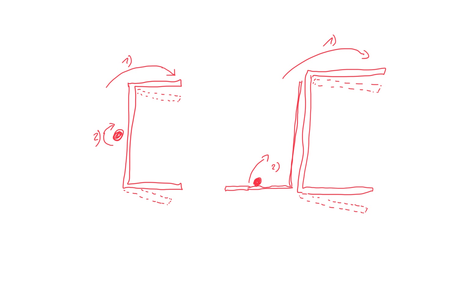

Hier ein Bild, was meine Frage vielleicht verdeutlicht ?
Wenn der C- förmige Rahmenquerschnitt vom Unimog, in der Zeichnung quer zur Fahrtrichtung geschnitten, sich verdreht, dann ist das die Bewegung, die ich 1) genannt habe. Der zweite Pfeil, mit 2) gekennzeichnet, ist die dann folgende Bewegung meines gedachten Lagerpunktes / da hängt die Konsole dran.
Linke Seite im Bild:
Dann passiert doch mit einem in der Mitte des C-Rahmens angesetzten Drehpunkt (sagen wir, Bolzen in Hülse, Hülse trägt Tank) nur eine Drehung in sich. Kein Anheben, und wenn, dann nur minimal (Abstand Drehpunkt zu Rahmenmitte, lasst es 10 mm werden).
Rechte Seite im Bild:
Wenn ich aber den Kipp- Punkt unten waagerecht anbringe, dann gibt es zwei Bewegungen- der Drehpunkt wird über den Hebelarm des Auslegers angehoben, und leicht gedreht. Das Anheben aber verzieht meinen Tank, und deformiert ihn. Abstand Drehpunkt zu Rahmen bestimmt 250- 300 mm, d.h. erhebliche Bewegung nach oben / unten, auf einer Kreisbahn.
——> Demnach wäre doch die Tanklagerung so zu bauen, das ich eine U- Schiene an den C- Rahmen ansetze, dort dann auf mittlerer Höhe quer ein Loch reinbohre, in das ich per Bolzen / Hülse eine Drehlagerung einbringe. Die Hülse trägt dann die originale Tankkonsole, diesen großen 90Grad- Winkel mit dem umlaufenden Spannband, das den Tank hält. Die andere der beiden Halterungen baue ich genauso, nur dass ich dort die Konsole mit 2 Schrauben im U- Profil direkt festmachen kann, das ist die fest gelagerte Seite. Und die Halterungen relativ eng zueinander, damit die Torsion minimiert wird.
Oder ?
Danke !
Carsten

Re: Lagerpunkt für Tanklagerung / 3 Punkt ?
egal, wo Du den Drehpunkt hinsetzt (ausser in der Mitte des Rahmens) wird er sich bei Torsion auch nach oben/unten bewegen.
Das Rahmenprofil tordiert ja nicht alleine, sondern als Bestandteil des Fahrzeugrahmens um dessen Mittelachse.
3 Konsolen mit Vierpunktlagerung
Gruß Claus
Gruß Claus

Hallo Claus,
Das ist schon klar, die Frage ist doch, wo ist die störende Querbewegung (also hier hoch/runter) minimal ?
Je weiter weg von der Rahmenmitte ich komme um so schlimmer wird es sein. Also wäre doch der Drehpunkt der Tankkonsole da optimal, wo ich ihn im linken Bild dargestellt habe ?
Mich wundert halt, das ich schon mehrfach eine Konstruktion wie rechts dargestellt gesehen habe - und das noch dazukommt, dass mir diese in der Herstellung deutlich aufwändiger erscheint, denn da muss der zu bauende L- Winkel neben dem Gelenk auf dem waagerechten Schenkel ja auch noch die gesamte (dynamische) Last tragen, die da angreift.
durch Verlagerung Deines Drehpunktes veränderst Du doch die relative Bewegung des Tanks nicht.
Ausserdem tragen im Falle der Wippe unten beide Konsolen den Tank; bei Deiner Konstruktion wird derselbe ständig auf Torsion belastet, der Drehpunkt nimmt (bis zum anstehen am Rahmen) kaum Gewicht vom Tank auf.
Gruß Claus
Gruß Claus

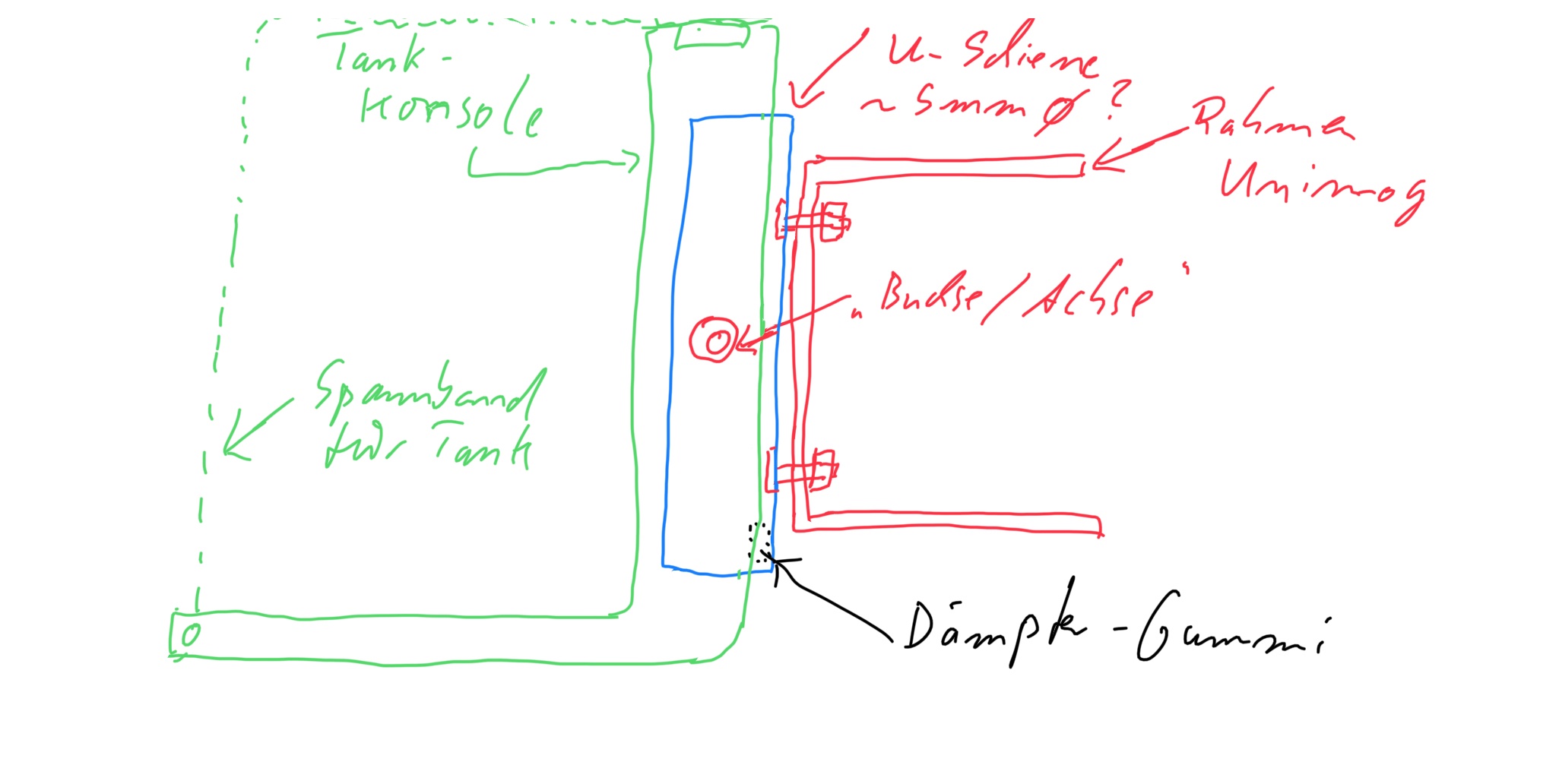

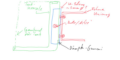

Anbei noch eine Handskizze, im Zug gezeichnet.
@ Burkhard: Der Tank meines Mogs hat eine 3Punkt- Lagerung, er ist deutlich kürzer als der LKW Tank. Er hat auf Dreiecks- Auslegern vorn eine Schraube und hinten 2 Schrauben.
Carsten
Ja, auch wenn der Tank deines Unimogs eine 3-Punkt Lagerung hat, so hat er dennoch einen Rahmen so wie alle anderen Unimogs ohne 3-Punkt gelagerten Tank und der Rahmen vom Unimog verwindet eher weniger im Vergleich zu einem LKW. Beim LKW sind häufig 1100mm lange Tanks verbaut und auch da gibt es keine Probleme mit der Verwindung und den Tank. Beim Unimog machen es hauptsächlich die Schraubenfedern (sieht man auch schön im Bild) und die eingeschweißten Rundrohre machen den Rahmen steifer als die Quertraversen aus offenen Hut-Profile bei den LKWs.
Nur weil du eine 3-Punkt Lagerung vorfindest heißt das nicht das du sie brauchst oder das es unbedingt so sein muss. War halt nur eine Option beim Unimog.
Ich selbst hatte lange genug einen Unimog, den langen Tank nachgerüstet, schweres Gelände, keine 3-Punkt-Lagerung und keine Probleme damit.
Die Schenkel unter sind in Ruhelage parallel und bei Verwindung nicht mehr. Das Gleiche bei den Schenkeln am Rahmen. Wo du das ausgleichst, also die Parallelität wieder herstellst, ist geometrisch erst mal egal und läuft auf das gleiche hinaus. Wippe seitlich an Rahmen ist eine hängende Konstruktion, die das Gewicht von Tank tragen muss. Wippe unten ist eine stehende und somit stabilere Konstruktion. Das dürfte der Grund sein, warum Mercedes die stehende Variante gewählt hat. Führe dir aber auch mal vor Augen, um wie viele wenige Millimeter es bei etwa 60 - 70 cm Abstand der Konsolen überhaut geht. Die Torsion der Rahmenlängsträger ist minimal in Vergleich zu den Verwindungen an den Verbindungsstellen Rahmen zu Querträgern.
Die Trägheit des Tanks mit dem schwappenden Inhalt ist eher ein Problem, was bei so einer Lagerung hinzu kommt. Umso größer das Tankvolumen umso größer ist das Problem.
Burkhard
