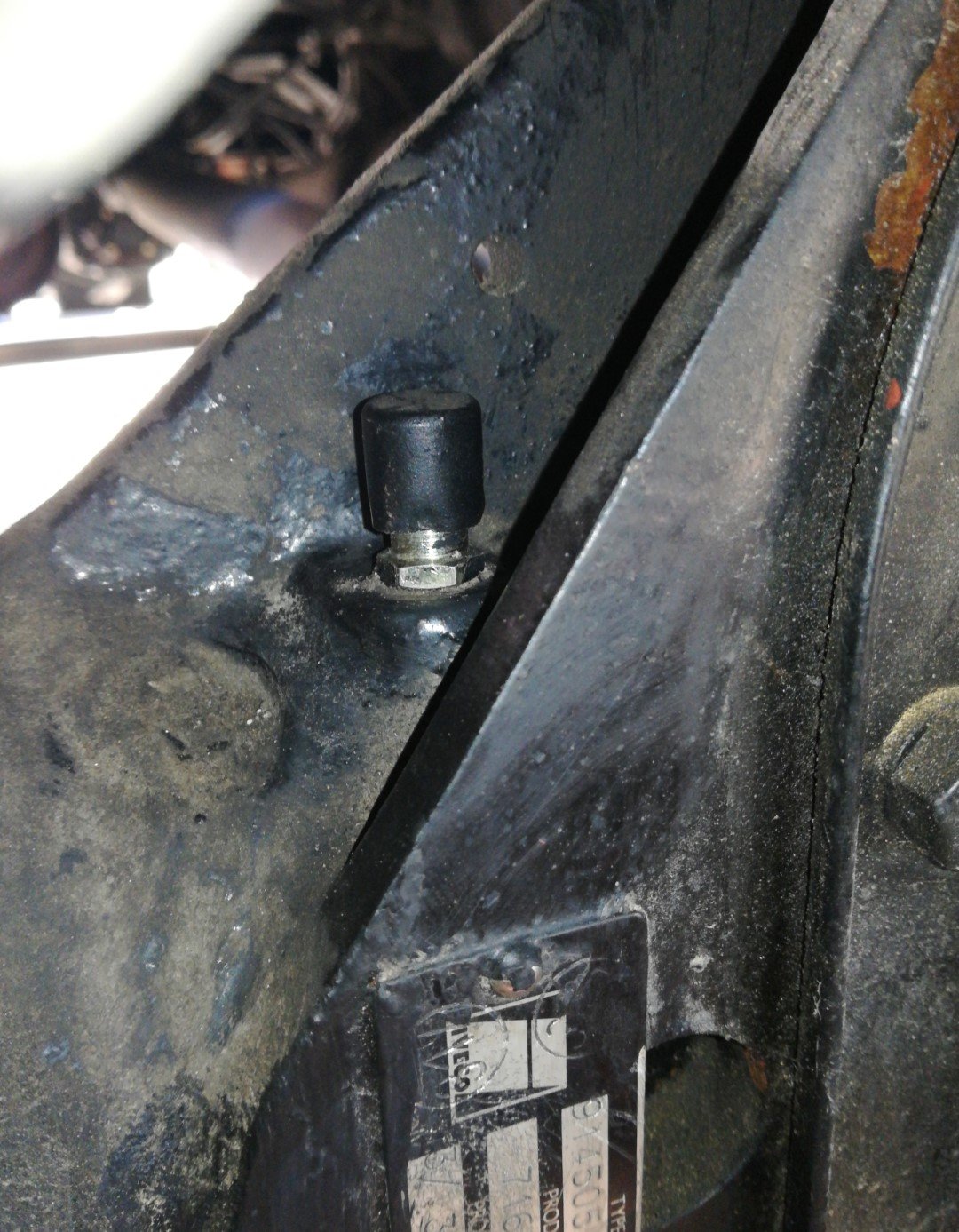

ich würde gerne meine Achsentlüftung höherlegen. Islandtrip steht an, und sicher ist sicher :-)

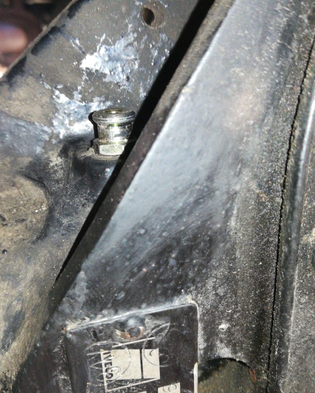

Am Differential habe ich diesen Nupsi, der durch eine Feder gespannt wird. Er lässt ich mit der Finger leicht runter drücken und auch leidlich einfach abnehmen.
Ich würde jetzt einfach anstelle des Nupsis einen Schlauch mit 10mm Innendurchmesser draufstecken und mit einer Schelle befestigen. Schlauch dann hoch und ins andere Ende einen Sinterfilter rein.
Sollte doch so passen, oder?

Schlauch statt Nupsi ist OK. Sinterfilter ist doof, mockert schnell zu und dann wird's blöd ...
Sinterfilter funktionieren gut in der Industriepneumatik, wo sie als Abluftfilter häufig mit einem Druckluftstoß durchgeblasen werden. Als Entlüftungsfilter klappt das nicht, ich hab's ausprobiert und schmerzhafte Erfahrungen gesammelt.

Danke für den Tipp mit dem Filter.
Ich probiere es mal mit nem Kraftstoffilter für 10mm Schlauch. Die sind durchsichtig und lassen sich auch fix tauschen. Geht ja eher darum, dass sich keine Viecher im Differential einnisten.
