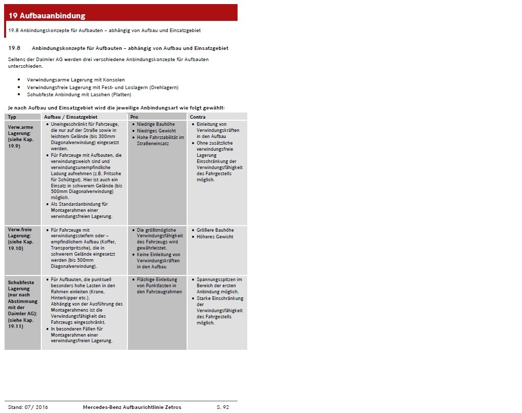

Hallo Florian!
Bitteschön, hier die Tabelle aus der Aufbaurichtlinie des Mercedes-Benz Zetros.
Die erste Zeile ist die Federlagerung, die zweite Zeile ist die Rautenlagerung.
Die jeweiligen Vor- und Nachteile sind aufgeführt:
