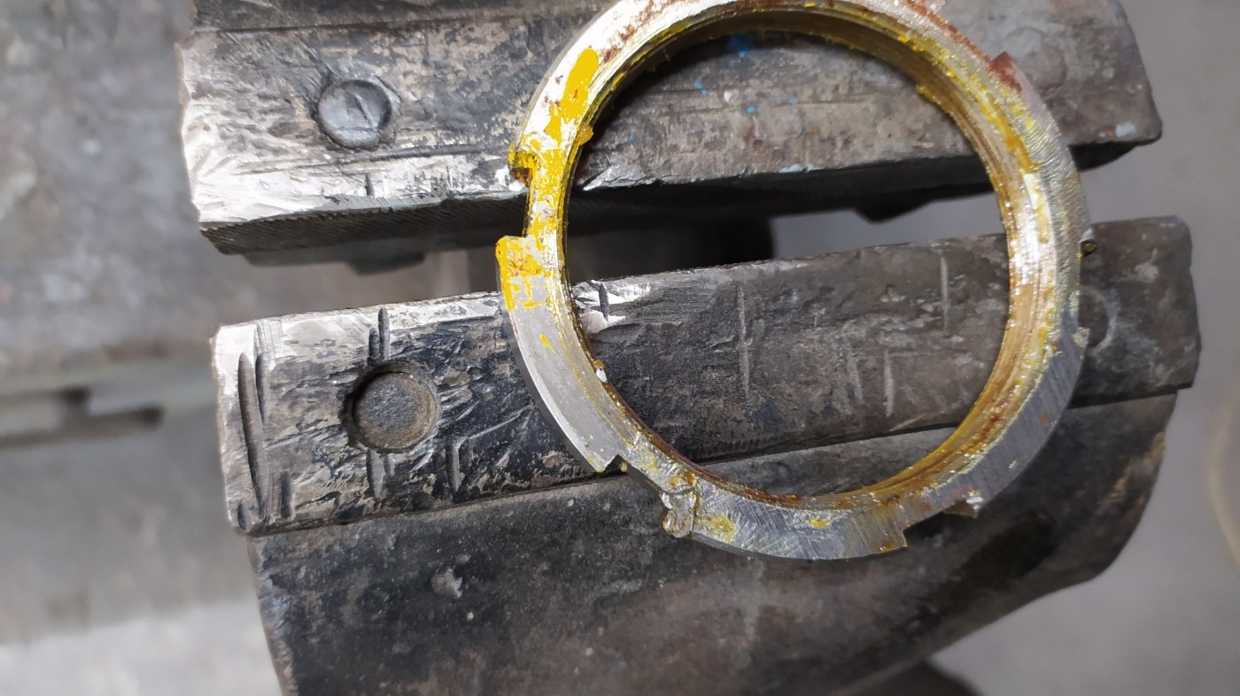

Re: Mercedes NG Achslager schmieren (AL3 und HL4)
Man "kann" das auch mit nem Durchschlag machen.
Ich habe meine Lager mit Castrol LMX II Komplexfett gefettet...
Vom Walter habe ich letztes Jahr den richtigen Schlüssel für die Nutmuttern bekommen...

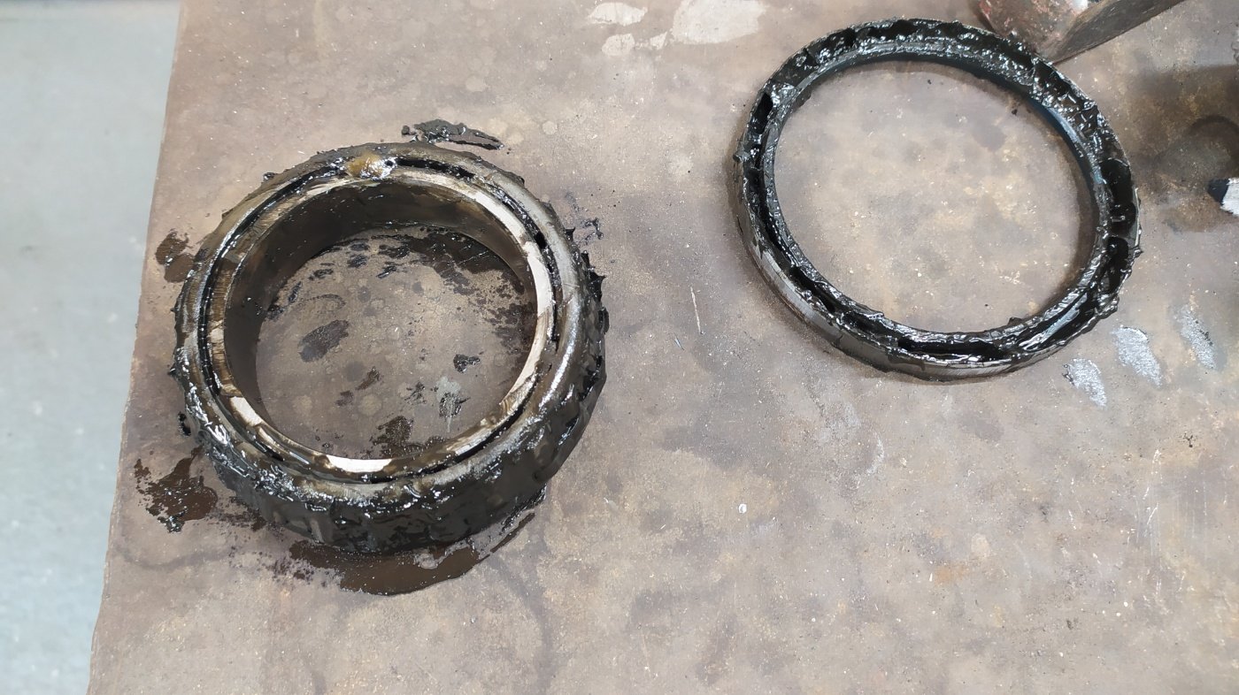

1. Nach dem entfernen des Wellendichtringes konnte ich das "innere Lager" sehr gut herausnehmen zum saubermachen (nur den inneren Ring und den Käfig). Das äußere Lager konnte ich leider nicht herausnehmen - auch nach entfernen des Sägerings / Sprengrings nicht. Dieser Sicherungsring und das äußere Lager passten leider nicht durch den noch montierten lagerring des inneren Radlagers... Ich werde dieses Radlager (das äußere) also nun im eingebauten Zustand reinigen und schmieren....

3. Ihr habt recht - das geht nicht gut ohne den Klauenschlüssen (in meinem Falle: für AL3/7 ist ja die Nummer 731 589 00 07 00 - Danke Pirx). Schon das Lösen der äußeren Mutter mit dem Durchschlag hat deutliche Spuren an der Mutter hinterlassen. An die Hintere kommt man ja beim Zusammenbau noch schlechter dran - ich habe keine Lust auf einen Lagerschaden wegen falsch angezogenen (nicht richtig gesetzten - 300Nm) Lagern. LEIDER kostet der noch lieferbare Schlüssel bei MB 150 Euro netto (entgegen alten Preislisten aus dem WWW). ICH HABE DEN SCHLÜSSEL DENNOCH GERADE FÜR SCHMALE 180 EURO BESTELLT. Hab ja keine Wahl. Ich hoffe dass er passt - vom Umtausch ausgeschlossen wegen Sonderbestellung.
4. Ich werde die Radlager laut Vorschrift mit dem Schlüssel einstellen - trotzdem hätte ich das Ganze ja sehr gern noch einmal mit der Messuhr nach einer längeren Probefahrt gemessen. Das geht aber wohl nicht so einfach, da zum messen ja wieder die verstämmte 50er Mutter und der Mit Dichtmasse montierte Mitnehmer ausgebaut werden müsste. Was meinen die "alten Hasen"? Einfach nach Montage und nach Probefahrt im hochgebockten Zustand am (schweren 395er) Rad wackeln und abschätzen ob sich was verändert hat?

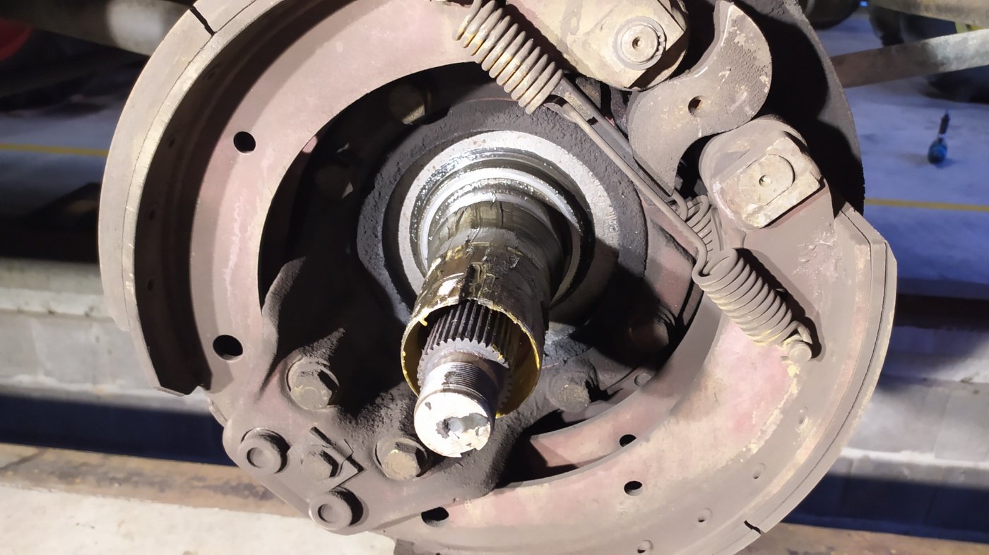

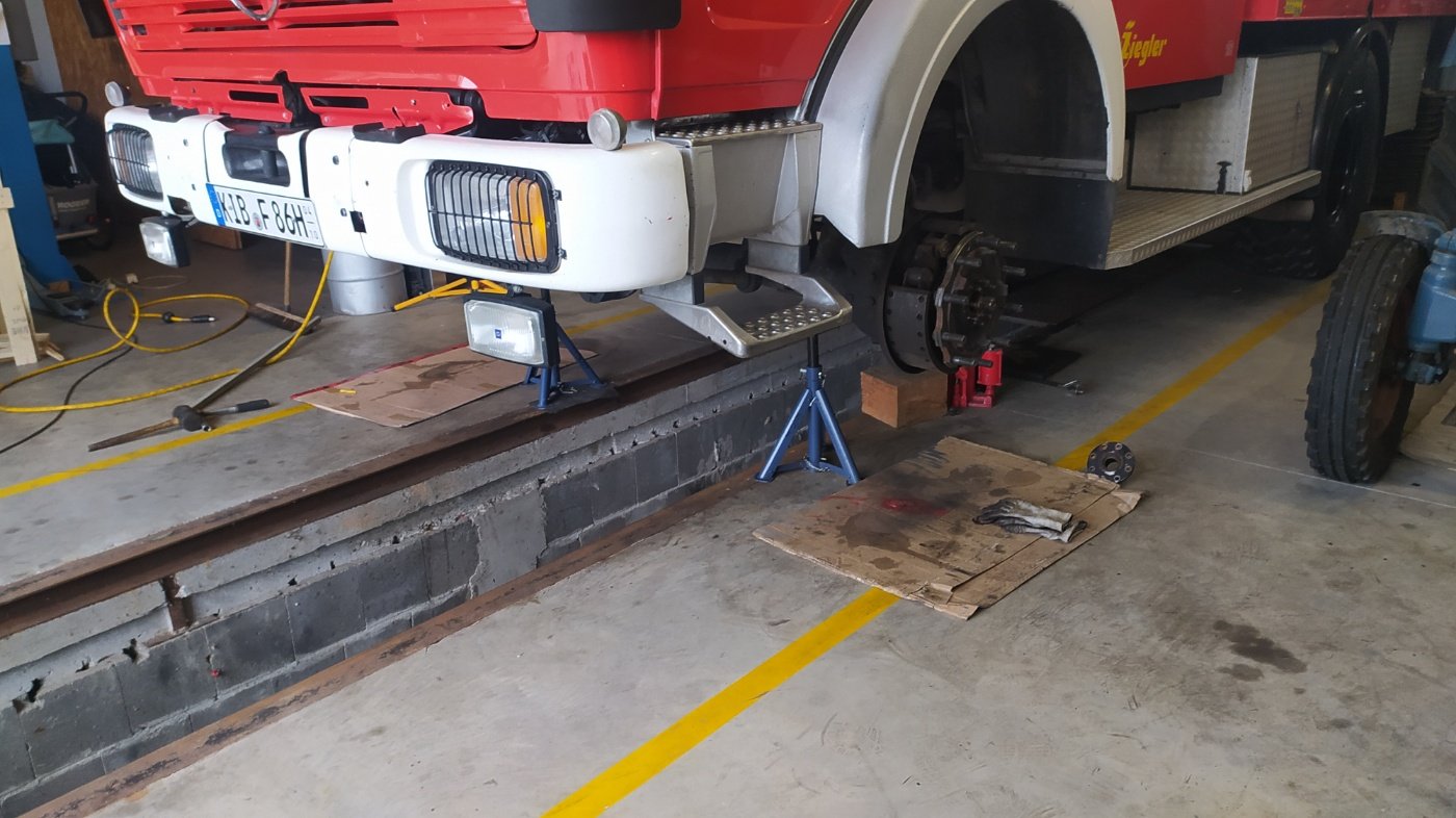

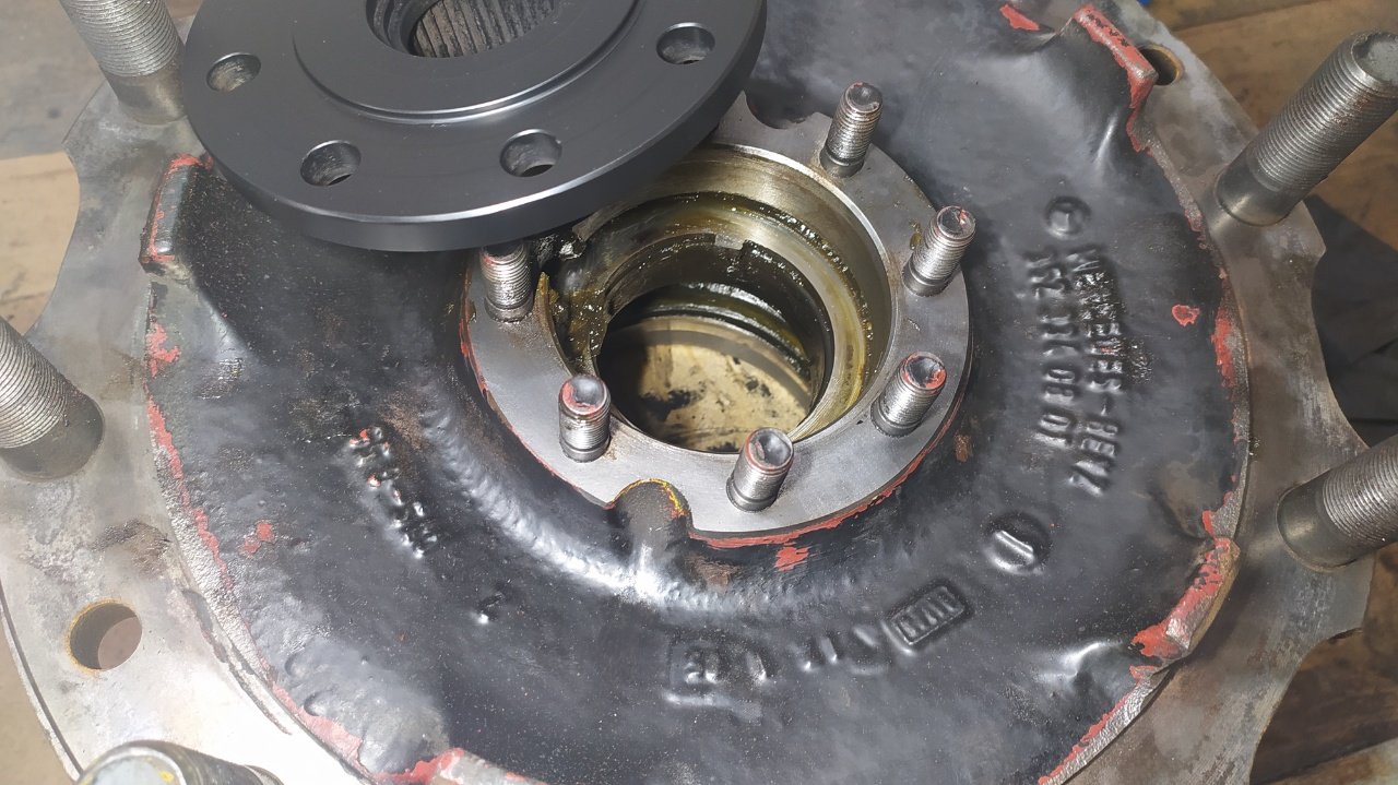

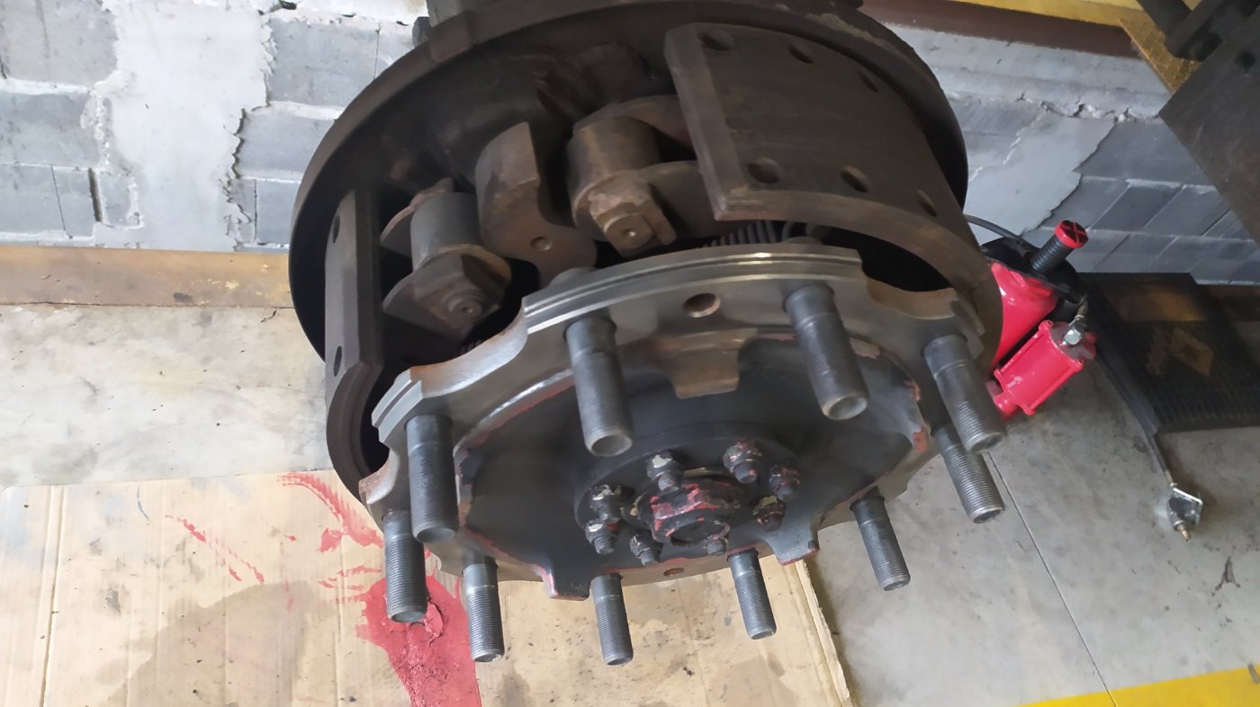

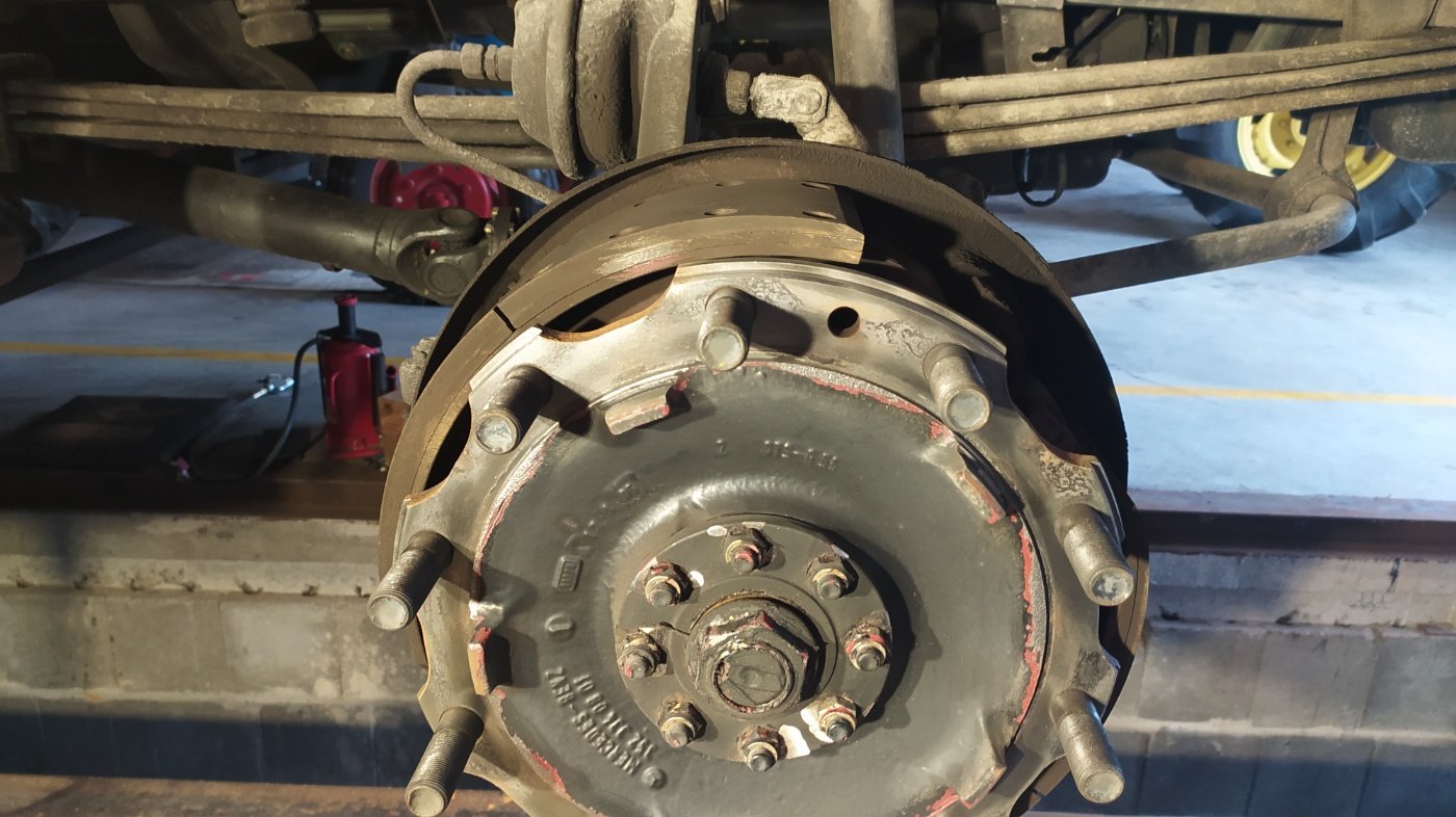

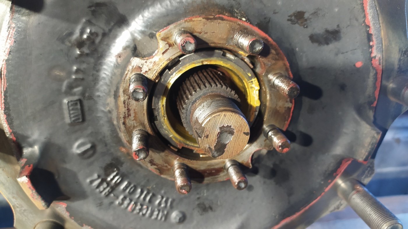

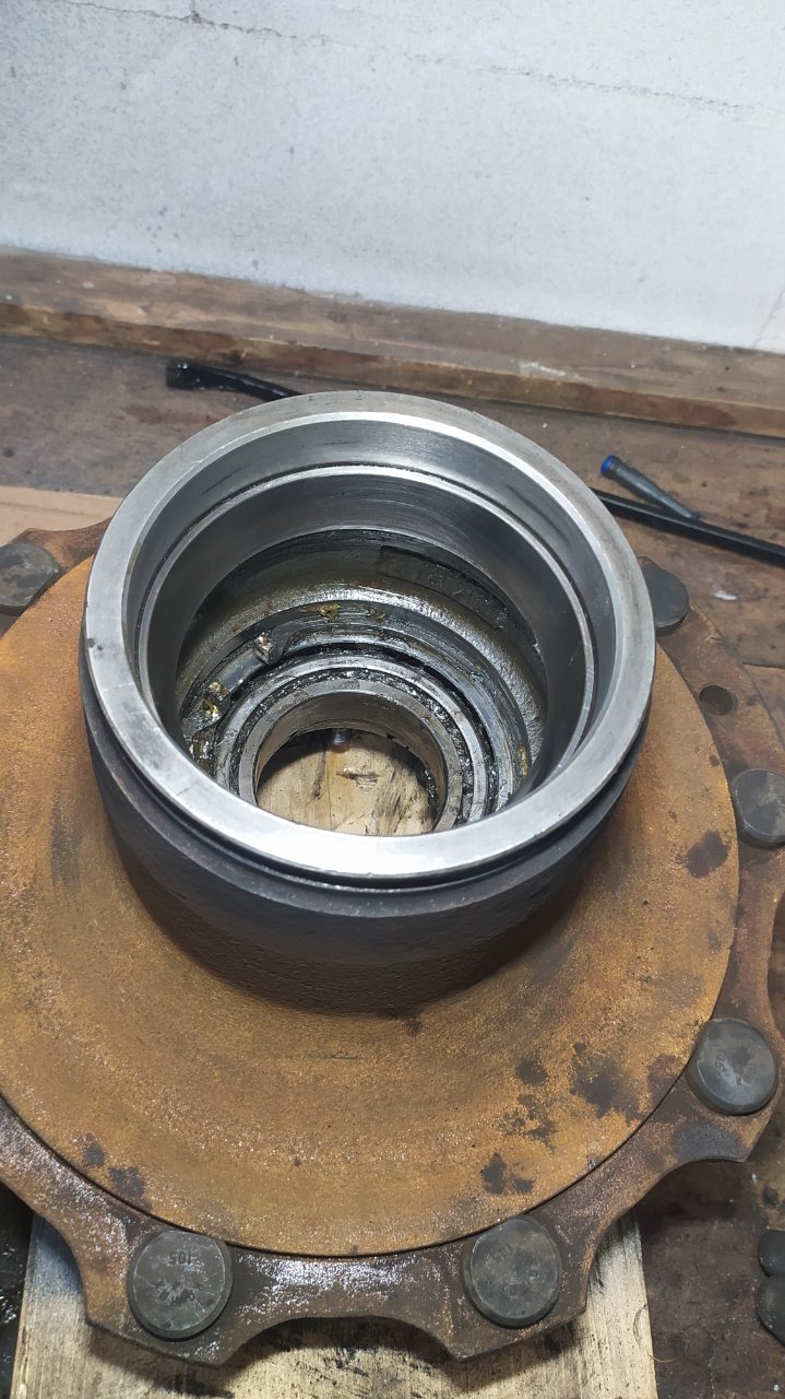

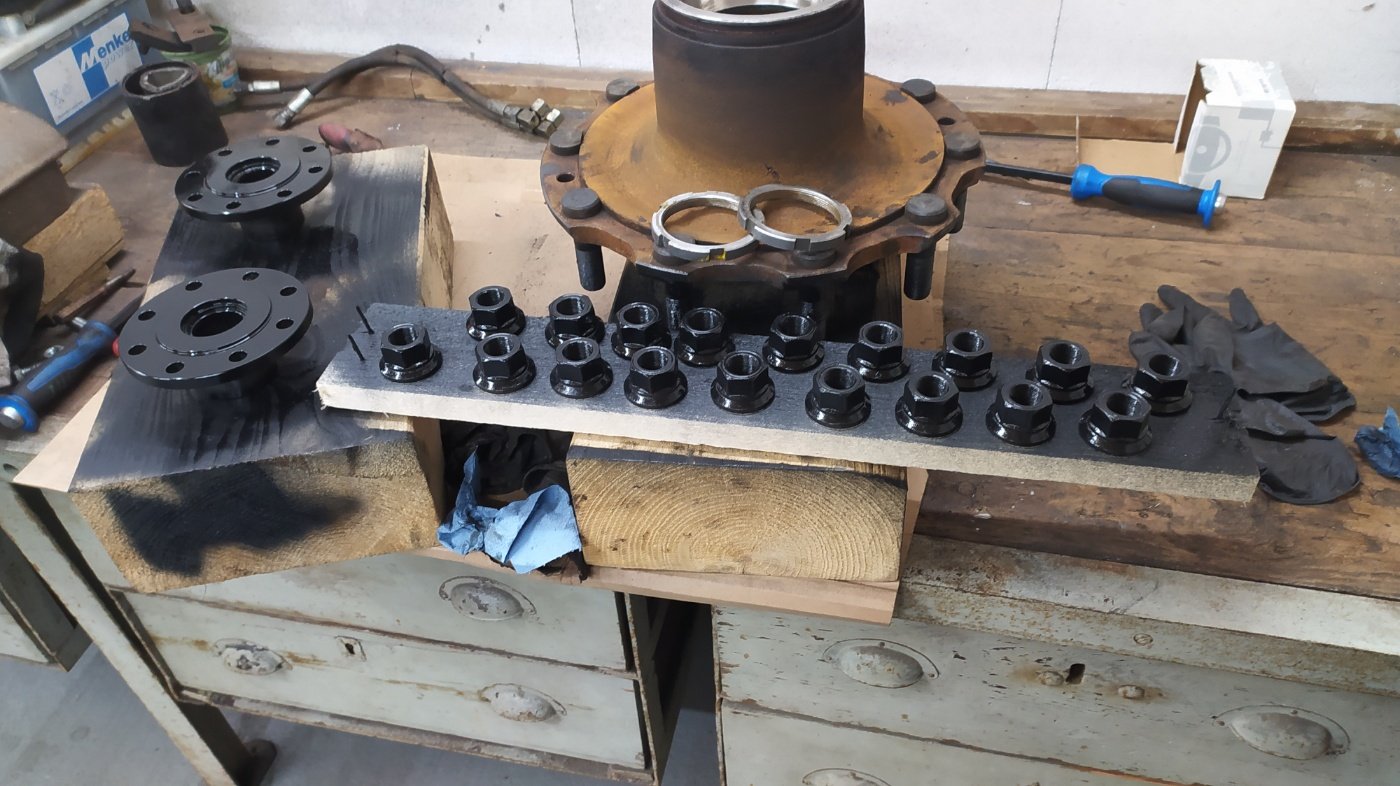

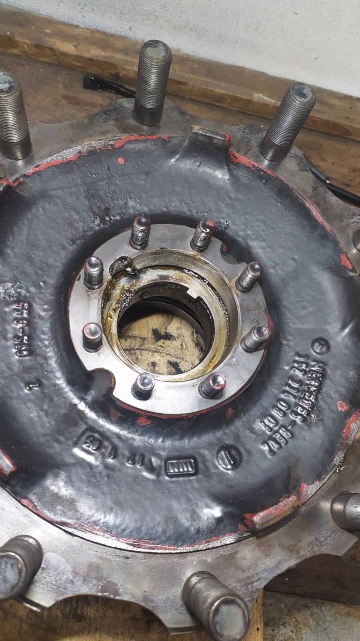

Hier mal einige Bilder vom Samstag - vielleicht helfen Sie einmal jemandem beim "Nachmachen"...
Die Böcke sehen nicht soooo vertrauenerweckend aus - allerdings sind sie für 6 Tonnen pro Stück und der LKW wiegt an der VA "nur" 4,3 Tonnen (übrigens das Limit der Achstraglast
DANKE und Grüße,
vielleicht habe ich Dich falsch verstanden. Auf den Bildern konnte ich nicht so recht erkennen was du meinst aber: Die Radlager sind ja O-verspannt. Das bedeutet, dass das äußere Radlager nach außen entnommen wird und das innere nach innen, wie Du es schon gemacht hast. Ich vermute Du hast versucht das äußere Radlager nach innen zu demontieren?
Constantin

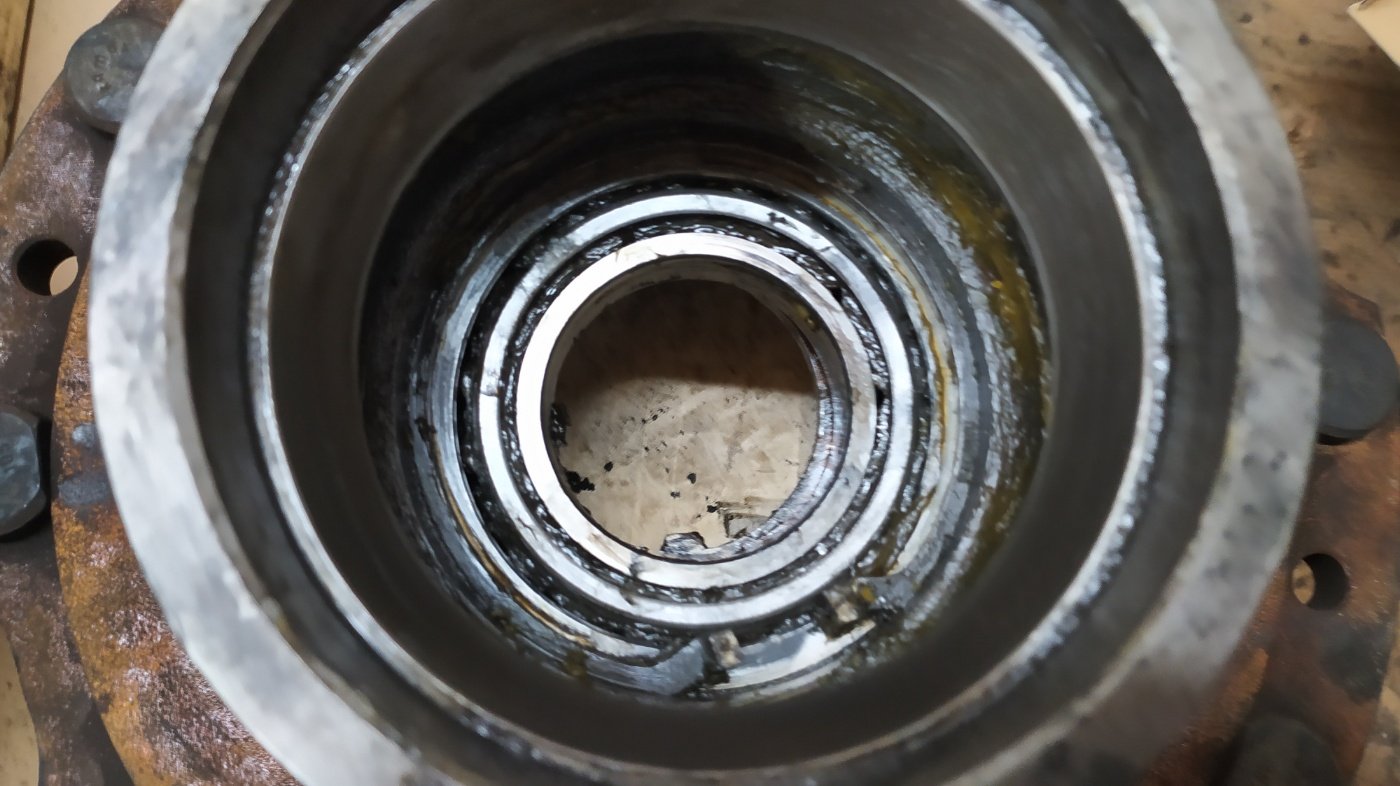

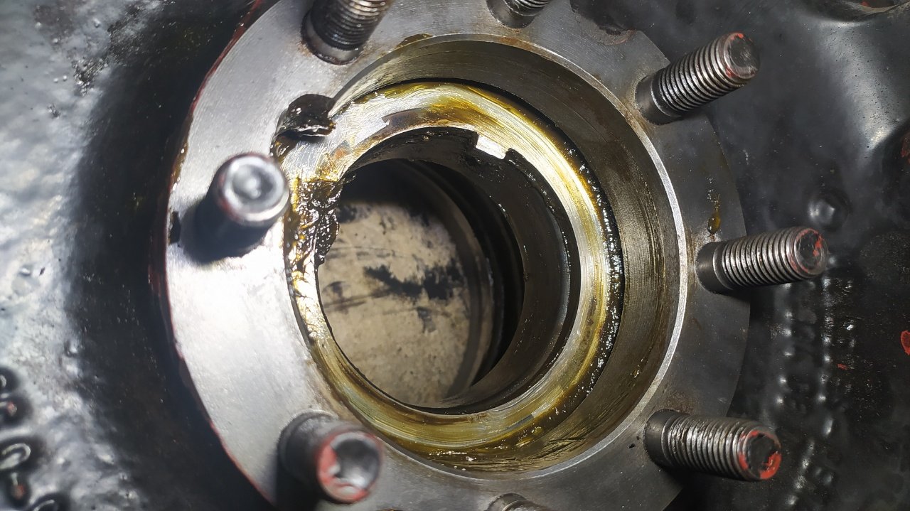

Genau das ist das Problem, Constantin:
Ich habe versucht das äußere Lager nach innen zu entnehmen - was ja nicht gehen kann.
LEIDER (es sei denn ich mache einen Denkfehler - schön wärs) geht es unmöglich das äußere Lager nach außen zu entnehmen. Die äußere Öffnung in der Radnabe (die in welche der Mitnehmer montiert wird) ist schlichtweg kleiner als das Lager ist.
Auf den Bildern unten sieht man durch dieses Loch erst mal nur eine "Distanzscheibe" mit einer "Verdrehsicherung" - noch nicht das Lager selbst. Direkt hinter dieser Scheibe sieht man den inneren Ring des äußeren Radlagers.
Ich nehme an, dass der Zusammenbau wie folgt funktioniert:
Nabe auf die Außenseite Legen, Distanzscheibe einbauen, äußeres Lager einpressen, Säge / Sprengring montieren, Inneres Lager einpressen, Wellendichtring montieren.
Dieser Logik folgend müssten BEIDE Lager KOMPLETT (mit Innenring) ausgepresst werden, da das äußere Loch der Radnabe zu klein ist.
Das ist mir die Sache nicht wert nur um zu schmieren. Das Risiko nicht wieder richtig einzupressen oder ein Lager dabei zu beschädigen ist mir hier zu groß.
@ Mark:
Kannst Du bestätigen dass die beide Lager KOMPLETT demontiert hast (incl des Sprengringes)?
Danke,
Hallo Frank,
dein erstes Bild im letzten Beitrag ist der Schlüssel. Du hast recht mit deiner Einbaureihenfolge. Das würde ich mir dann fürs neu Fetten auch nicht antuen...
Ich kannte es bisher auch nur so, dass statt des Seegerrings ein Anschlag angegossen ist und eben das Lager von außen montiert wird.
Die Konstruktion ist komisch bzw. unnötig umständlich. Ich schätze mal die Nabe wurde irgendwann bei Mercedes mal für kleinere Lager konstruiert und dann später im Laufe der Evolution für eine höhere Achslast (oder größere nominelle Lebensdauer) auf Teufel komm raus auf größere Radlager umkonstruiert unter Weiterverwendung des kleinen Mitnehmers...
An deiner Bremse sehe ich, dass du mindestens ein 1222 hast? Vielleicht hat dein 1222 vorne größere Radlager als der 1017 von Mark? Das würde den Unterschied erklären wieso es bei Marks "alter" Nabe normal von außen ging.
Constantin
Constantin

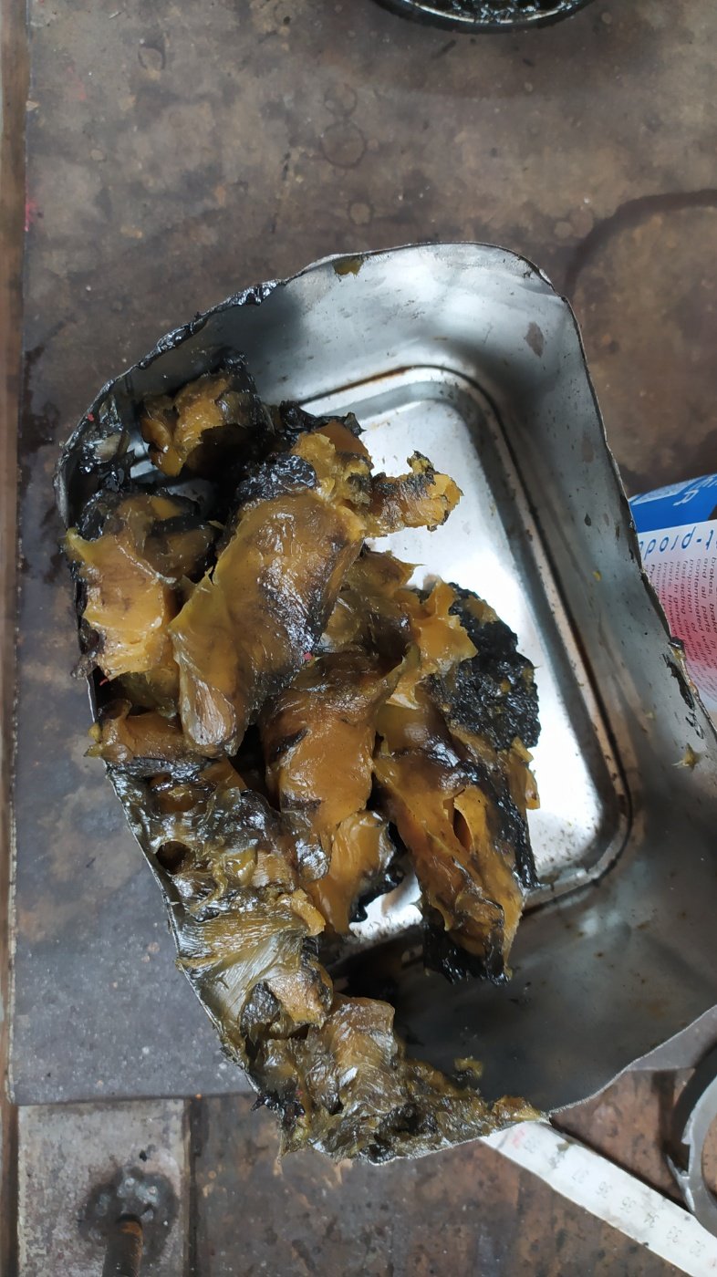

Das blöde Design ist jetzt also selbst schuld dass die Lager nicht gründlichst ausgewaschen werden (zumindest die äußeren) sondern "nur" nachgeschmiert
Drückt mir die Daumen dass der PREMIUM(-preis) Nutmutterschlüssel passt

Das macht nichtsFrank_404s hat geschrieben: ↑2023-01-17 9:23:12Das blöde Design ist jetzt also selbst schuld dass die Lager nicht gründlichst ausgewaschen werden (zumindest die äußeren) sondern "nur" nachgeschmiert![]()
Auswaschen ist natürlich guter Ton, aber richtig wichtig ist das nur bei richtig alter, harzig-verklumpter Fettkrümel-Schmierung, die man aus dem Lager raus haben will. Da ist das alte Fett, das Du in der Blechbüchse fotografiert hattest, noch einige Leben von entfernt, as sieht noch gar nicht allzu furchtbar aus. Der verbliebene kleine Rest mischt sich langfristig mit der großen Menge frischem Fett und gut.
Tja, wenns so ist ists wohl so. Man sollte beim Auswaschen schon alles raus holen, vor allem weil sich m.W. unterschiedliche Fettsorten nicht unbedingt vertragen...
