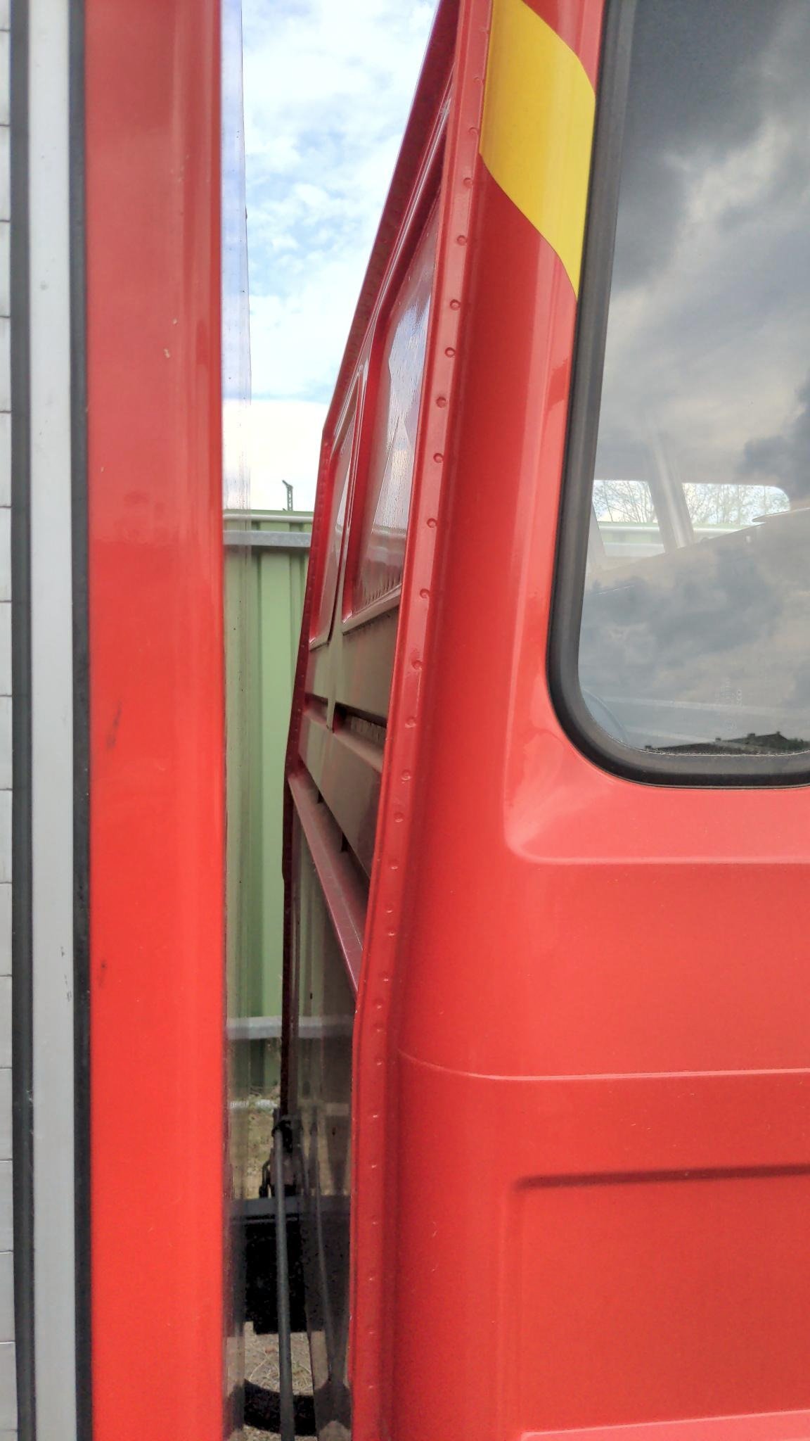

ich habe eine Frage. Wie habt Ihr das mit den Sicherheitsgurten auf der Rückbank gelöst?
https://www.klaraseats.com/3-Punkt-Auto ... rtpeitsche
Die hier habe ich jetzt bestellt - aber wie mache ich die an der Rückwand fest? Habt Ihr da von außen Platten angeschweißt oder eine durchgehende Stange oder was ist da am sinnvollsten?

… erstmal mit dem TÜVtler zu reden der es abnehmen soll….
Und was er gerne hätte.

Das Thema hatten wir für den 90-16 hier viewtopic.php?f=33&t=98116#p999002 , bei einem 60-9 dürfte das analog sein....wenn denn Gewinde vorhanden sind.
