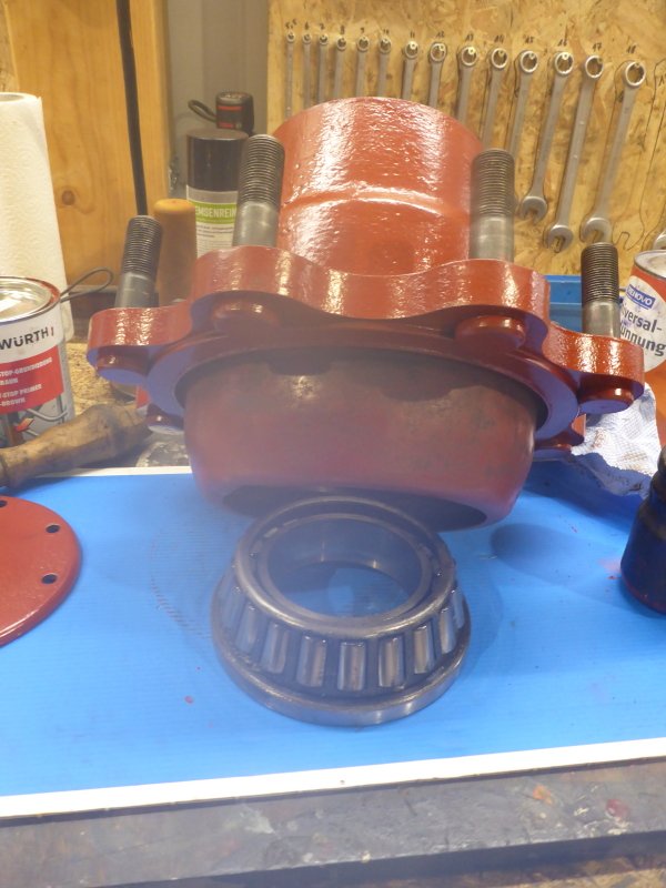

Der Simmering sollte allemal erneuert werden, dazu wird am einfachsten der Innenring des inneren Radlagers ausgetrieben, der Simmering wird dabei mit ausgetrieben.
Anschließend kann der Außenring des inneren Radlagers ausgetrieben werden. Man brauch nicht unbedingt Spezialwerkzeug dazu, allerdings sollte man darauf achten die Radnabe nicht zu beschädigen.
Um das äußere Radlager zu demontieren braucht man eine recht kräftige Seegeringzange, Spielzeug wird nicht funktionieren.
Die mit neuen Lagern versehene Radnabe wird mit 700 Gramm Wälzlagerfett befüllt.
Wieder Sauerei
Zuletzt wird noch der neue Simmering eingetrieben. Zumindest hier empfiehlt sich ein passendes Werkzeug zu verwenden

HL4 kenne ich -egal welche- nur so, wie hier beschrieben.
Nils
Re: Kurzhauber: Radnabe HA sifft, Radlager erneuern oder das Märchen vom Simmering
Verfasst: 2022-05-10 21:49:40
von Dieselsurfer
Stimmt, du hast Recht. Hatte ich schon ne Weile nicht mehr in der Hand, die vordere Trommelnabe. Hier ist ja aber die Gefahr, dass das Fett durch Öl ausgewaschen wird viel geringer. Das kommt dann eher zur Achskugel raus
