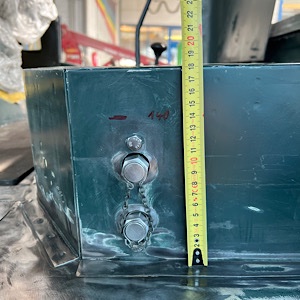

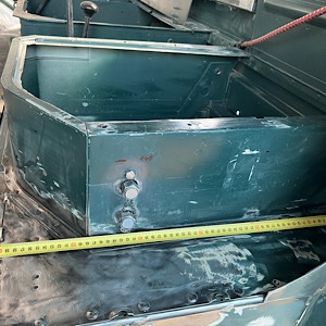

Moin Leute,
Hoffe ihr könnt mir helfen, möchte in meinen
LA 911 B Kurzhauber Luftsitze einbauen und
Muss wohl die Sitzkästen einkürzen.
Dabei sind beim Fahrerkasten diese Anschlüsse
An der Seite / im Kasten verbaut.
Wofür sind diese und können diese weg ?!?
Welche Isri / Grammer Luftsitze mit Sitzheizung
Könnt ihr empfehlen bzw. Passen in den
Hauber ?
Bin für jede Hilfe dankbar!

Das sind Prüfanschlüsse für den Hydraulikteil der Bremse.
Ist eine Sonderausstattung, kannst Du also entfernen. Du mußt dann aber darauf achten, daß alle Leitungen bis zum Abzweig in den serienmäßigen Bremsleitungen komplett und fachgerecht entfernt werden! Denn diese Leitungen können dann ja nicht mehr an dem Entlüftungsnippel am Prüfanschluß entlüftet werden.

Wenn der Kunde diese SA nicht bestellt, hat der Kurzhauber die Prüfanschlüsse auch nicht.
Unsere Feuerwehr hat sie z.B. nicht. Ich kenne die Dinger nur von Behörden-Kurzhaubern (BGS).
Die Abbremsung wird zumindest an allen mir bekannten Prüfstellen mit einem Bremsenprüfstand ermittelt.
Aber das sollte der Prüfer eigentlich selbst wissen, sonst hätte er den Beruf verfehlt ...

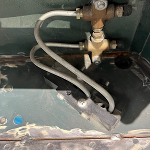

#8 Beitrag von Jimmy » 2022-04-28 21:02:14
Pirx hat geschrieben:
2022-03-31 13:00:15
Hab ich heute an meinem Laster ausgebaut, war nur im Weg u. Fehlerquelle.
Gruß, Jimmy

und gut ist, die Verschlußstopfen sind auch schon dabei, siehe oben mittleres Bild, die Stöpsel in dem Messingverteiler, die nur den Sechskant haben.
Wie übersichtlich es auf einmal unter den Laster wird, ohne dem überflüssigen Zeugs. :D
