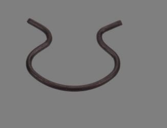

Da sitzt ein Federdraht hinter, mit nem Haken zurückziehen und man kann die Kurbel abnehmen.
Fensterkurbel Feder.JPG (4.17 KiB) 1208 mal betrachtet
