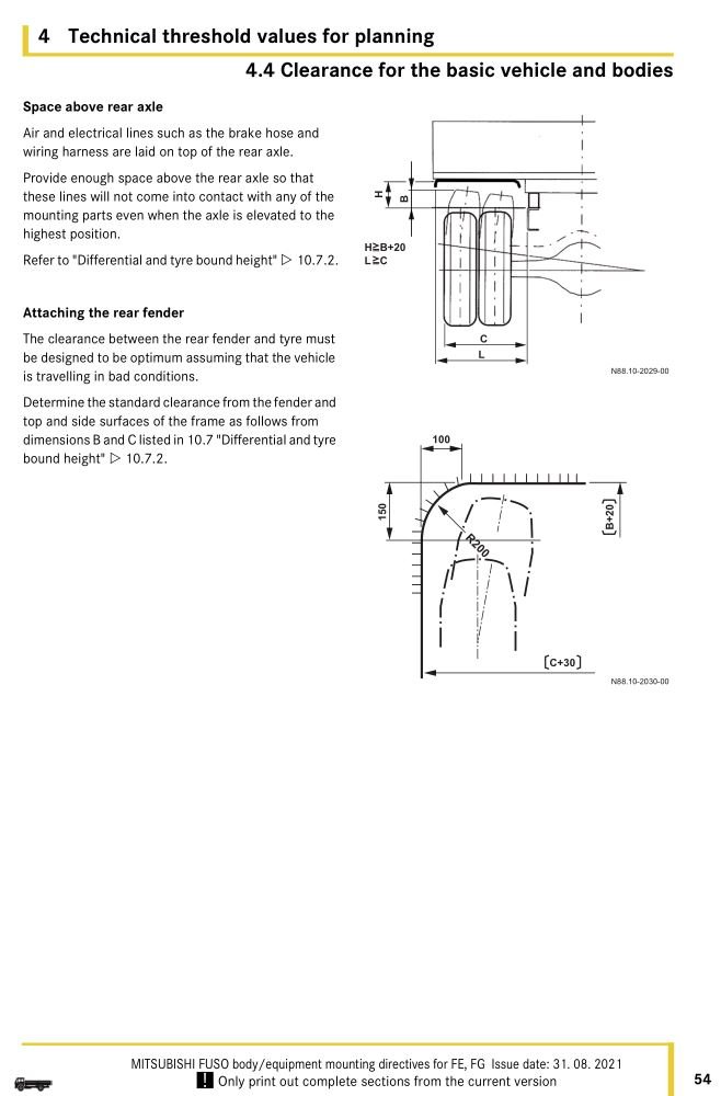

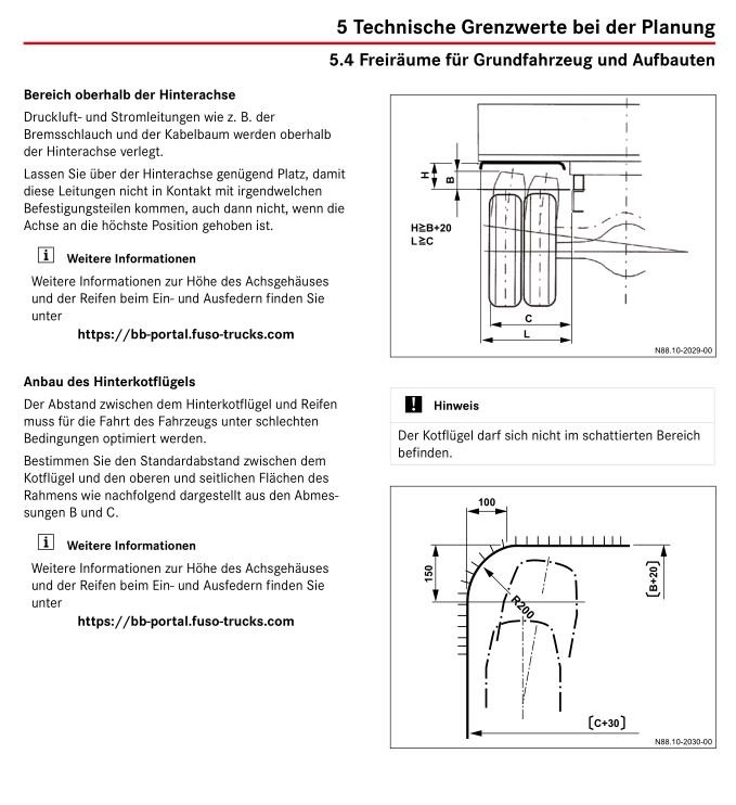

Kann mir jemand sagen wie groß der Abstand zwischen dem hinteren Reifen und dessen Kotflügel mindestens sein muss???
Die Aufbaurichtlinie (siehe Anhang) versteh ich an der Stelle nicht.

das bedeutet doch nix anderes das du (bei maximaler Veschränkung!) nach oben 20mm luft benötigst, und nach innen 0mm luft.

was sagt denn Kapitel 10.7.2?

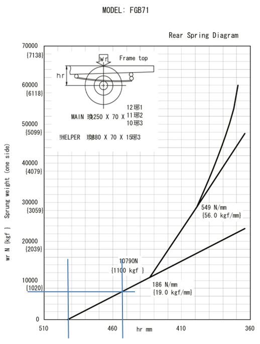

Für mich ist wesentlich der Abstand zwischen Feder und federanschlag an der Hinterachse. wenn der der Abstand zwischen Rad Oberkante und Kotflügel größer ist, als der Abstand zwischen Feder und Federanschlag am Rahmen plus Maß der Schrägstellung der Reifen. Nach den Zeichnungen kann man das gut berchnen. Eine Unsicherheit bleibt, weil man die genaue Schrägstellung der Hinterachse nur schwer ermitteln kann, weil situationsbezogen unklar ist wie weit das gegenüberliegende Rad ausfedert.
Bei meinem MK mit der geringen Last auf der Hinterachse erreicht die Feder jedoch nie den federanschlag am Rahmen sodass ich mit 12 cm Abstand zwischen Rad und Kotflügel bisher auch in starken verschränkungspassagen keinen Kontakt zwischen Rad und Kotflügel feststellen musste.

Ich verstehe die Abbildung in der Aufbaurichtlinie so, das der Abstand bei voll beladenen Fahrzeug 150 mm betragen soll. Wenn du eine Messung bei leerem oder nur teil beladenen Fahrzeug machst, musst du zu den 150 mm eine entsprechende Zugabe machen. Wie hoch die sein müsste kannst du eventuell aus den Werten auf dem ALB Schild ableiten. Eine gegebenenfalls geplante Umrüstung auf größere Rader solltest du auch berücksichtigen.
In den meisten Aufbaurichtlinien stehen 200 mm. Dabei sind Ketten und volle Beladung berücksichtigt.

P.S.: Wenn man sich die Abbildung genauer anschaut, so beziehen sich die 150 mm auf die Oberkante des Fahrzeugrahmens. Das wäre wohl der korrekte Wert. Den Name des nicht auffindbaren Kapitels 10.7.2 "Differential and tyre bound hight" deutet darauf hin, das sich die 150 mm auf die Standardbereifung beziehen und mit einer anderen Reifengröße etwas anders ist.

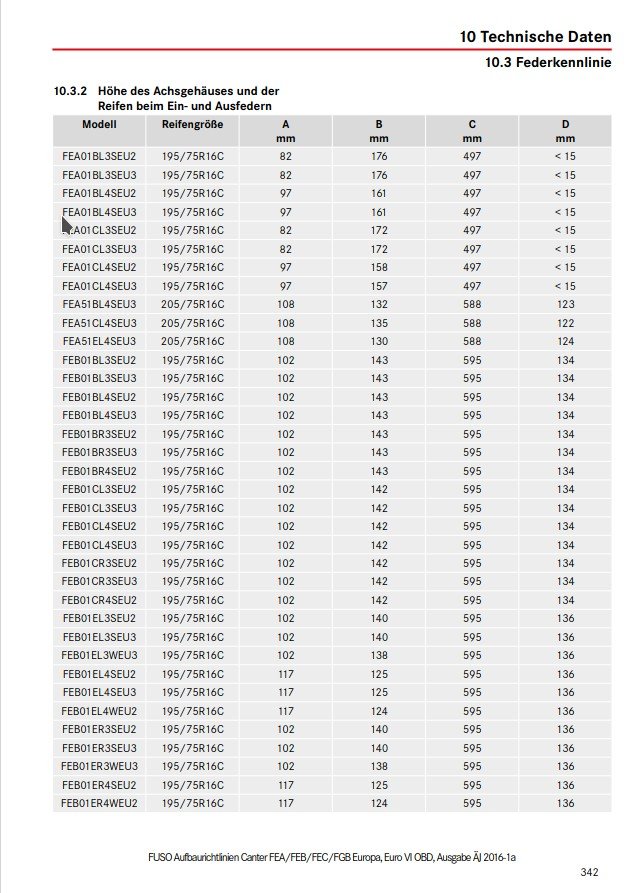

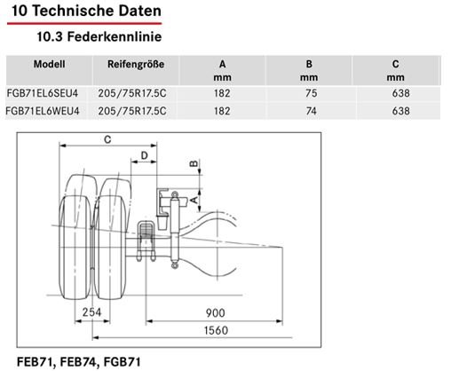

Die Aufbaurichtlinie des Fuso Canter von 2017 kennt die Tabelle mit den Werten B und C noch:

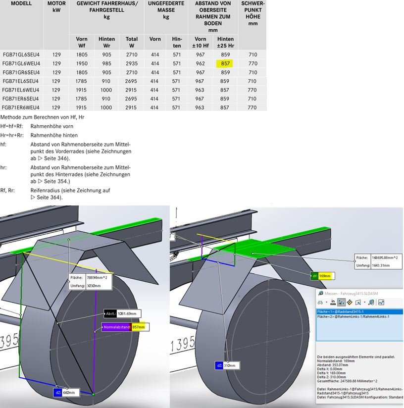

Das heisst, dass ohne Aufbau der Abstand vom Boden bis zur Rahmenoberseite 857 mm (worst case) sind. Den Standartreifen 205/75R 17.5C 124/122 M (753 mm Durchmesser) möchte ich gegen einen 285/70 x R19,5 (895 mm Durchmesser) austauschen. Es müssen unter Last 150 mm Abstand zwischen Kotflügel und Reife sein.
Das heisst meine Hilfsrahmen muss eine Höhe von 170 mm + X haben. Jetzt muss ich also nur noch raus bekommen wie wie viele mm mein Aufbau den Rahmen nach unten drückt :) .... Was wiegt eine 4700 mm lange GFK Kabine + Rahmen + Ausbau... vielleicht 1500 kg. Das verteilt sich dann irgendwie auf die Achsen.... keine Ahnung. Bin ich jetzt auf dem Holzweg... was sagt der gesunde Menschenverstand bzw. der TÜV :)??? ... kann man den Abstand in Notfall durch eine paar Klötze zwischen den Federbrieden erhöhen?

Bei Standartbereifung und ohne Zuladung fängt der Kotflügel 75 mm oberhalb des Rahmens an. Dazu dann noch die 71 mm Radiusunterschied von der anderen Bereifung.
Plus ca. 40 mm Federneigung wenn sich die 1500 kg gleichmäßig auf die hinteren Federn verteilen. Die Vorderen vernachlässige ich jetzt mal.
Dann fängt der Kotflügel ca. 186 mm über dem Rahmen an. Das heißt zwischen dem Reifen (285/70 x R19,5 = 895 mm Durchmesser) und dem Kotflügel ergibt sich ein Abstand von 169 mm.
Ist das richtig so?
