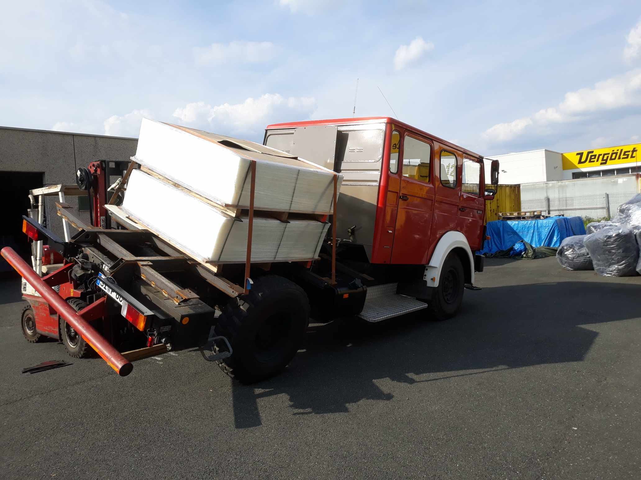

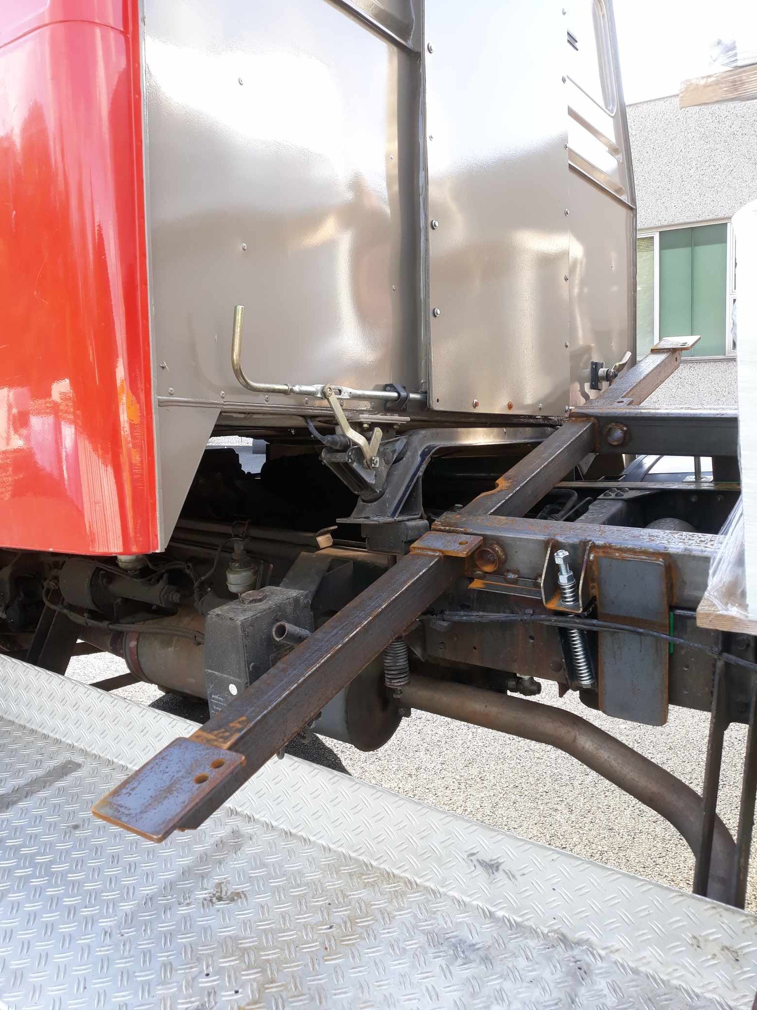

Hallo, nach meinen Vorabgesprächen mit dem TÜV, bevor ich meinen Zwischenrahmen gebaut habe bis Du mit dessen Gestaltung relativ frei. In der Aufbaurichtlinie vom neueren Eurocargo, hat sich wohl nicht geändert, ausser vielleicht etwas schärfer als früher, so der Tüv. Dort sind einige Dinge beschrieben, wie z.B. das Festlager und die vorderen Enden gestaltet werden sollten. Die Dimension hängt natürlich von der Belastung und die Eigenstabilität des Koffers ab.... Da ich z.B. mit meinem Schuhkarton mit losem Deckel keinen formstabilen Koffer habe, habe ich die Bodenplatte komplett auf den Längsholmen aufgelegt und zusätzlich auf 4 Querholmen. Mit insgesamt 16 Befestigungspunkten. Ein insich stabiler Shelter kommt oft mit 4 Auflagepunkten zurecht.
Den TÜV hat die Berechnung nicht interessiert, nur, dass gemäß ARL ausgeführt und nichts die Verkehrstauglichkeit beeinträchtigt. Ob und wieviel Verschränkung er zulässt, war dem TÜV egal.
Ich hab etwas höherwertigen Baustahl S355 gewählt, weil mit weniger Höhe und Gewicht bessere Festigkeit.
Die Federlagerung und Befestigung hab ich genau wie vorher ausgeführt, nur etwas stabiler und mehr Bewegungsfreiheit / Verschränkung... Selbst zusammrngeschweißt, getestet und dann verzinken lassen.... spart vieeel Geld.
Gruß Guido
Federlagerung mit 8cm Federweg auf 3,5m Koffer lassen 65cm Unebenheiten zu
Verschränkungstest per Gabelstapler mit Referenzgewicht 2t
Längs 110x70x5mm, quer 70x70x4mm durchgesteckt und verschweißt

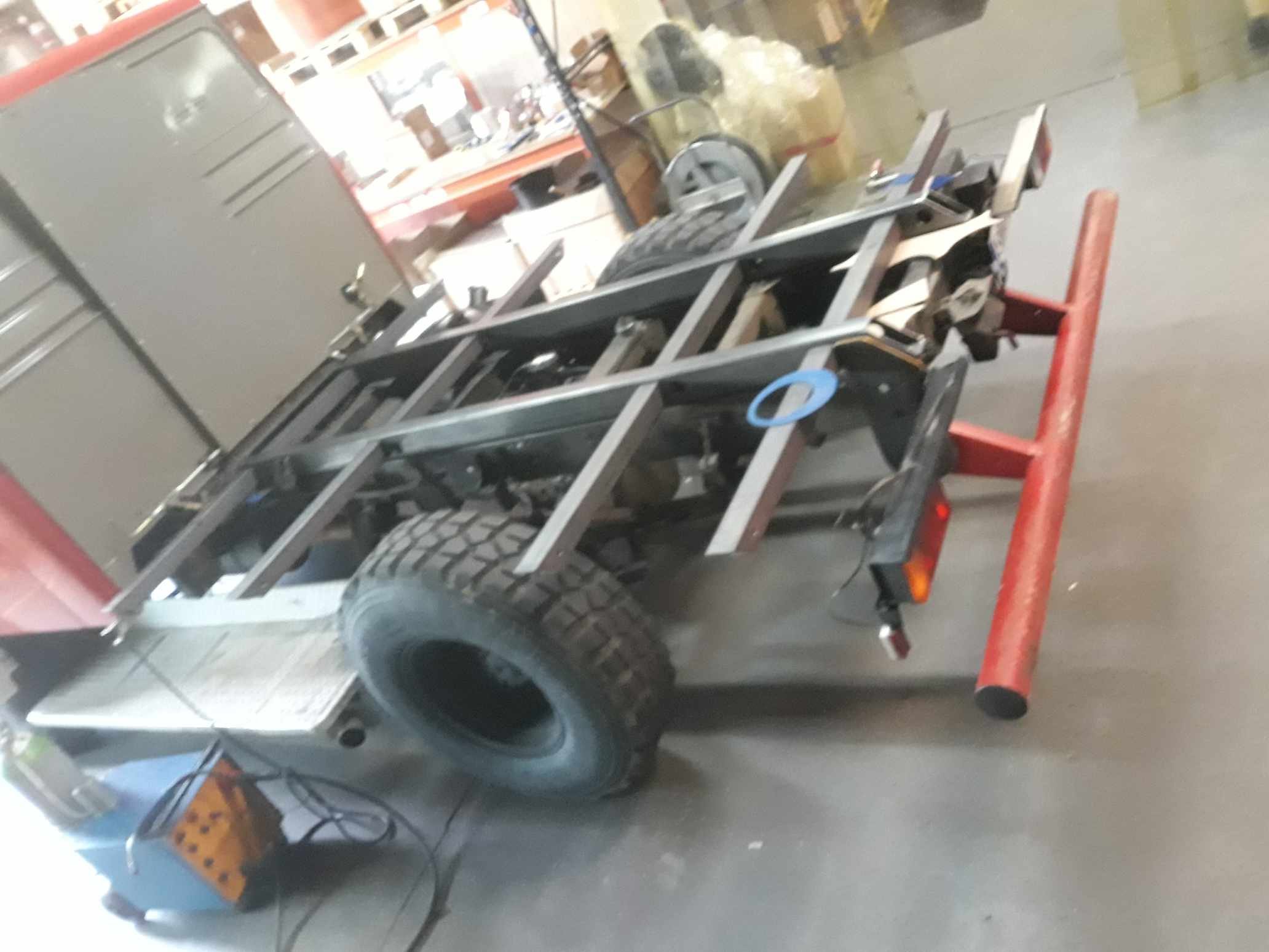

Mein Hilfsrahmen, für eine seeehhr leichte Wohnkabine eher so im Wowa-Style hat vier Längsrohre 40x60x3, jeweils zwei übereinander, als Gittertragwerk mit einer Gesamthöhe von 30 cm.
Vorn und am hinteren Ende des LKW Querprofile in 120/80/4. Hinten kommen dan noch 90 cm , da der Koffer als Ladung hinten 90 cm übersteht. So habe ich beim originalem THW-Doka-90-16 3,9 m Koffer
Die Höhe des Zwischenrahmen in Gittermast-Style, weil er so steifer ist bei wenig Gewicht, und weile ich die 30 cm Als Stauraum unterm Wohnraum genommen habe.
Ein paar km ist der Koffer bislang gelaufen, ohne auf Federlagerung gebaut zu haben (bislang wegen tausender anderer Baustellen einfach noch nicht uz gekommen), bislang hält alles.
Einsatz leider noch nicht in Afrika, aber auf allen in D-Land vorkommenden Strassenformen inkl. einger Böschungen in diversen Baustellen/Feldwegen etc.
In meinem Kofferbau-Thread ist der Hilfsrahmen zu sehen: viewtopic.php?f=35&t=54527&p=523218&hil ... er#p523218

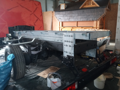

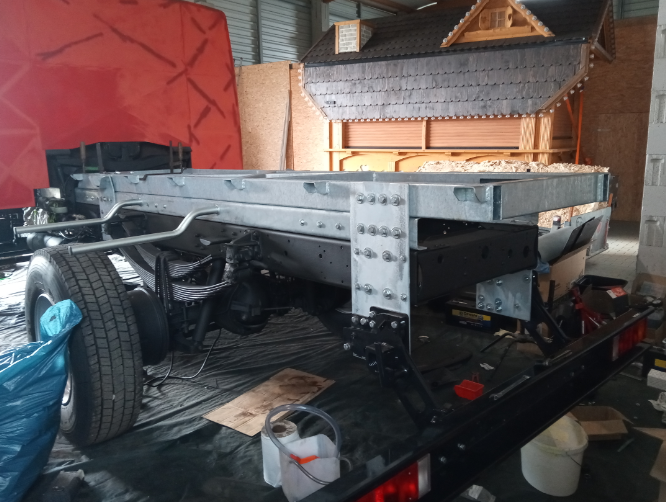

Hallo Zusammen,
ich habe meine Hilfsrahmenkonstruktion so ähnlich wie Dirk es (vermutlich) vorhat gebaut (so ähnlich, anderes Fahrgestell und einige Details sind auch anderster).
Die U-Profile haben die Aufgabe das Gewicht des Koffers über das "ganze" Fahrgestell, also auch in dem Bereich unter der Doppelkabine, zu verteilen. Hierzu sind die U-Profile am Heck und kurz vor der Hinterachse mit dem Fahrgestell verschraubt, unter der Kabine sind sie mit "Federn und Schrauben" befestigt, sodass sie sich hier bewegen können.
Darauf kam dan der eigentliche Zwischenrahmen (am Heck festgeschraubt, vorne Beweglich)
Durch dieses Konstrukt habe ich die "Vorgabe" aus der Aufbaurichtlinie umgesetzt, dass der Hilfsrahmen vom Heck bis über die hintere Aufhängung der Federung der Vorderachse reichen sollte.
Ob man das Braucht: Es gab viele Meinungen dass das völlig übertrieben währe für einen leichten Wohnkoffer (was ja auch Stimmt, aus dem Bauchgefühl heraus behaupte ich jetzt einfach mal fahren die meisten mit einer Doppelkabine ohne Probleme so herum), es gab auch Meinungen dass diese Art des doppelten Hilfsrahmens "besser" währe (jetzt sind wir kein Stück weiter :joke: )
Das Hilfsrahmenkonstrukt ist im Prinzip ein Nachbau der Lagerung des Feuerwehraufbaus, nur zur Sicherheit etwas größer Dimensioniert.
PS: Ich bin kein Fahrzeugbauer, dass ist mein erster Hilfsrahmen und habe mir alle meine Infos zusammengesucht, also keine Garantie auf irgendwas oder das dieses Konstrukt die "Ideallösung" wäre oder perfekt funktioniert :angel:
Bei der Probefahrt auf dem Hof mit leichter Verschränkung hat alles funktioniert, wirkliche Erfahrungen hab ich damit aber noch nicht.
So sieht es bei mir aus
Nachteil: Das ganze Konstrukt wiegt ca 360kg und der Hilfsrahmen trägt sehr hoch auf

Also in meiner Aufbaurichtlinie steht, dass auf den Hilfsrahmen (C Profile) verzichtet werden kann, wenn der Aufbau dazu in der Lage ist die Kraft gemäß Aufbaurichtlinie flächig in den Rahmen ein zu leiten und die Lastpunkte max. 60cm weit auseinander liegen. Das ist bei einem 4 Kant Rohr Rahmen mit Federlagerung ja in der Regel zumindest im normalen Fahrbetrieb der Fall. Von daher sehe ich bei einer Federlagerung keinen Grund für einen "Doppelten" Hilfsrahmen.
Bei der Dimensionierung würde ich aber nicht zu knickerig sein, hängt natürlich auch vom Kabinengewicht, Beladung, etc. ab und von der Länge...
Wenn hinterher der verzinkte Rahmen Probleme macht, dann hat man richtige Probleme, dafür baut man dann quasi dass ganze Auto wieder auseinander und hat eine Großbaustelle...

In der Regel werden die vorne durch Schwalben befestigt.
Das mit dem Thema "Rahmen über die hinteren Achsaufhänungen ziehen" ist m.E. was für kurze Fahrerhäuser und muss im Einzelfall betrachtet werden.
Wenn man den Hilfsrahmen bis vor die Achslager zieht, kann der Hauptrahmen da theoretisch überlastet werden, praktisch ist aber die Frage wie lang der Aufbau wird, wie groß er wird und wie viel Kraft da rein geht. Mein Rahmen endet vor den Lagern weil dass sonst mit der Verschränkung und der Kabine natürlich nicht passt, wie bei vielen anderen auch, aber bei mir ist da an der Stelle auch keine große Last drauf. Der Koffer hat wenig Gewicht und im vorderen Teil befindet sich eine Sitzgruppe mit Getränkefach (übersichtlich), freiraum der Eingangstüre und dann kommt ein Küchenblock. In der vorderen Hälfte meines Koffers sind also nur ein paar hundert Kilo, das ist m.E. zu vernachlässigen. Das Hauptgewicht ist bei mir hinten, da kommt fast ne Tonne zusammen...

nein, der Hilfsrahmen darf nur in einem einzigen Punkt hinten schubsteif mit Laschen („festen Platten“) befestigt werden, an allen anderen Punkten muss er schubweich gelagert werden, z.B. mit Schwalben:
Ein Hilfsrahmen aus torsionsweichen Profilen muss zwar nicht abheben können, er muss aber schubweich montiert werden, also sich in Längsrichtung minimal verschieben können, wenn sich der Hauptrahmen durchbiegt. Dafür montiert man den Rahmen am hintersten Punkt schubsteif/formschlüssig z.B. mit einer an den Hilfsrahmen geschweißten Lasche und an den vorderen Punkten kraftschlüssig/schubweich z.B. mit Schwalben oder Brieden.
Nur in extremen Fällen und sehr hohen Punktlasten, wie z.B. Kranaufbauten, montiert man Hilfsrahmen schubsteif. In dem Fall verstärkt die schubsteife Verbindung den Rahmen zusätzlich. Dafür muss der Hilfsrahmen aber auch dieselbe Flexibilität wie der Hauptrahmen aufweisen: es muss ein gleichwertiger oder besserer Stahl verwendet werden, der sich oft nur noch eingeschränkt verformen lässt, es gelten dieselben Anforderungen bezüglich Schweißverbindungen und Bohrungen wie für den Hauptrahmen, die Enden müssen so bearbeitet werden, dass kein scharfer Profilsprung entsteht u.s.w.
Der Aufwand ergibt nur in extremen Fällen mit sehr hohen Punktlasten Sinn, für alle regulären Aufbauten verwendet man schubweich befestigte Schweißkonstruktioneb aus S355 oder S235.
