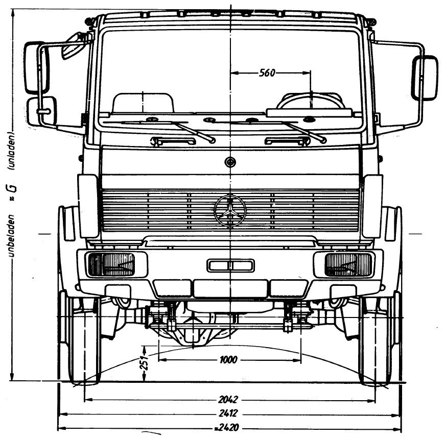

2206 mm
2420 mm

Mark86 hat geschrieben:Also die LN Serie von Daimler hat eher 2,20m, ...
Re: Fahrzeugbreiten.
Unten, oben wos interessanter wird sind die schmaler

Ich wusste echt nicht dass die LN unten rum so breit sind...

gibt es von den MAN's auch solch schöne Zeichnungen wie das von dem Mercedes das Prix eingestellt hat.
Kann da im Netz nichts finden.

Die Zeichnung vom Pirx ist der breiteste LN2. (4x4) - Schweizer 4x4 sind schmäler und 4x2 sind nochmal schmäler.
Rico
Der Treadersteller schreibt doch von 4x2...Itchywheels hat geschrieben: ↑2022-01-12 18:40:38Die Zeichnung vom Pirx ist der breiteste LN2. (4x4) - Schweizer 4x4 sind schmäler und 4x2 sind nochmal schmäler.

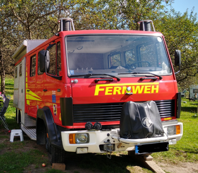

Laut Papieren (ohne Spiegel) ist der LN als Feuerwehr (LF8) 2500mm breit.

... das liegt aber an der Doka und dem Kofferaufbau ... der benzige Anteil ist schmaler ...
