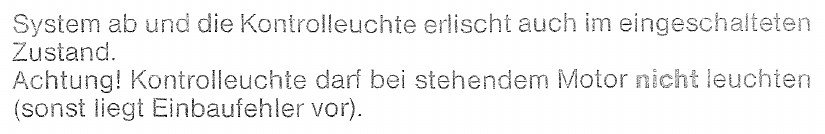

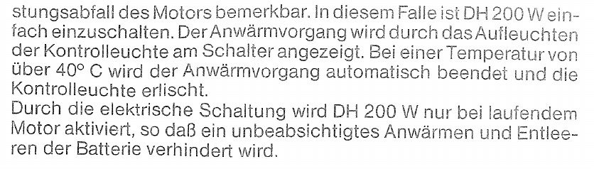

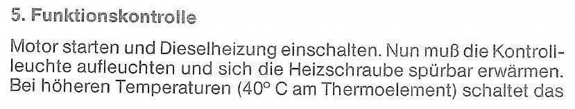

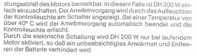

Aus der Bedienungsanleitung der ATG Diesel-Therm:

#9 Beitrag von u1550 » 2022-01-09 22:35:26
Hallo Stephane,
die Lampe im Schalter hat einen eigenen Anschluss.
Ich habe ihn vor einem Jahr durch einen originalen Unimog-Schalter von 1990 ersetzt, damit das Armaturenbrett schöner wird.
Die Lampe brennt nur, wenn die Heizung an ist.
Die Filterheizung wird von einem Relais geschaltet, das aktiv wird, wenn der Schalter an ist und gleichzeitig der Motor läuft (also die Lichtmaschine Strom liefert). So wird verhindert, dass die Batterie unbemerkt belastet wird.
Schau mal, ob sie bei dir brennt, wenn du den Motor startest.
Richard
Wer nicht spinnt, ist nicht normal.
