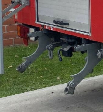

das schaut wirklich nicht nett aus, wenn ich mir vorstelle dass da jemand rein rauscht. :eek:
Was Dir fehlt ist so etwas: Ersatz für Haspel.
Mehr Bilder und Infos gibt's dazu hier: viewtopic.php?p=812284#p812289

Die Haspel muss mit einem entsprechenden Stahlteil abgedeckt werden damit sie die Funktion eines Unterfahrschutz übernehmen kann . Im Normalfall ist dieses Profil auf der Feuerwehr verlastet

Genau, so ein Formteil ist es. Bei privaten Fahrzeugen im Normalfall ( oder nur in HH) nicht ausreichend.
Sieht auch schade aus, finde ich.

Ja und nein.
Ja, du darfat so nicht fahren, wegen abstehender Fahrzeugteile, die gefährdend in den Verkehr ragen.
Nein, so wie der da steht ist es kein Unterfahrschutz, grund siehe antwort oben, deswegen die Verlinkungen in den anderen Beiträgen.
Wenn die Haspel drauf ist, kann diese als Unterfahrschutz dienen, aber vor allem hast du keine abstehenden scharfen kanten ;)
Fragen Beantwortet?
