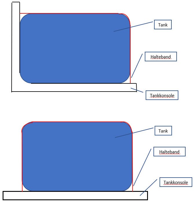

Guten Morgen,
ich habe eine Frage zu einer Dieseltankbefestigung, ob ich da einen Denkfehler habe.
Normalerweise wird der Tank in die Tankkonsole geklemmt wie im oberen Bild.
Das geht bei mir aber nicht, da die Federlagerung im weg ist.
Wenn ich den Tank wie im unteren Bild festklemme müsste das doch auch OK sein.
Gibt es da Bedenken?
Jörg

Der Tank darf sich nicht bewegen können. 1mm hin und her reichen um ihn durchzuscheuern. Damit er fest genug nieder gezurrt ist, sind Schwallwände unter den Spannbändern bestimmt hilfreich.

das geht so nicht. In dem Fall müsstest du die untere Konsole deutlich verstärken. Weil in der Regel nimmt das Tankband erheblich Zugkräfte auf, welche bei der Version 2 als Biegemoment auf der Konsole liegen.

das kommt ganz darauf an, welchen Tank du verbauen möchtest . Für deine gewünschte Version gibt es natürlich Tanks die dafür ausgelegt sind .......... und wie willst du die Tankkonsole an den Rahmen bringen ? Siemens-Lufthaken funktionieren da bekanntlich nicht .

ich habe zu wenige Daten geliefert. Als Konsole will ich die originale der Feuerwehr verwenden. Hier waren die Kästen für das Feuerwehrzubehör drauf. Ist stärker dimensioniert als die originalen Konsolen vom Jupiter.
Der Tank ist ein 150l Tank von einem Jupiter mit 3 Schwallblechen.
Jörg

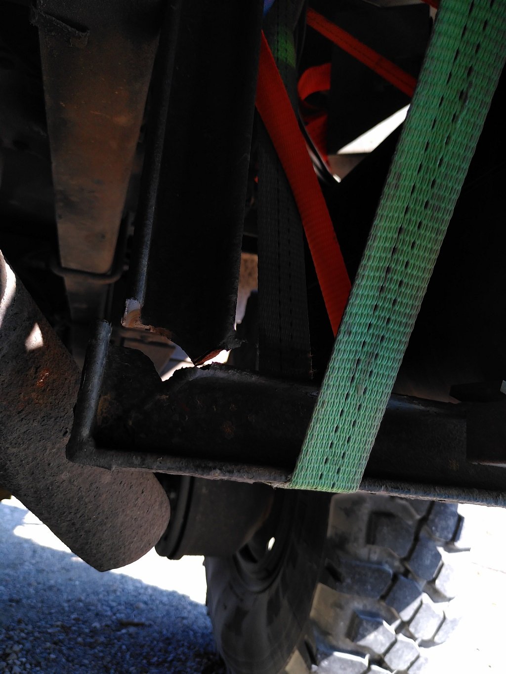

Mit solchen Konsolen, auf denen mal die Staukisten der Feuerwehr lagen, hat erst kürzlich ein Forumsmitglied erfahren müssen, daß solche Konsolen für eine Tankhalterung ungeeignet sind. Die Konsolen sind auf der Fahrt abgebrochen und mußten unterwegs geschweißt werden.

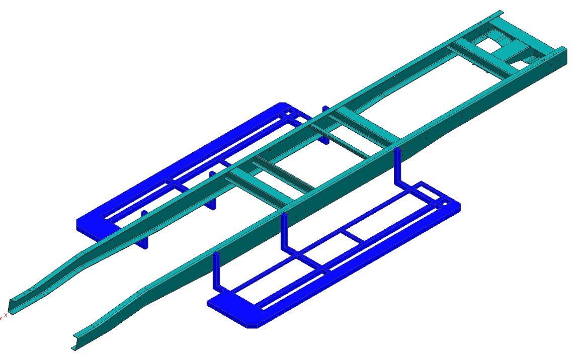

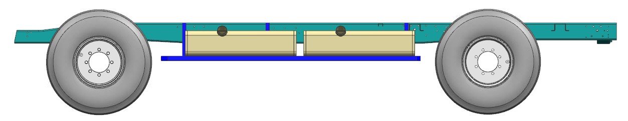

Ja, das funktioniert so, wie Du es vorhast. Ich habe das genauso: die Trittbretter, auf denen die (übrigens elendsschweren) Staukästen der Feuerwehr montiert waren, wurden mit zusätzlichen Streben verstärkt und zur Befestigung der Dieseltanks verwendet. Die 4 Tanks zu je 150 Liter sind wie auf Deinem zweiten Bild nach unten verspannt. Diese Lösung hat jetzt 12 Jahre lang nicht nur auf guten Straßen gehalten.
Und ja, ich bin das von Sico genannte Forumsmitglied, dem auf einer Rumpelpiste in Albanien eine der 6 Trittbrett-Konsolen gebrochen ist. Einige Mitfahrer vermuten, daß es eher an der Verwindung lag als an Ermüdung, aber wer kann das nachträglich schon zweifelsfrei sagen.
Ich werde die Trittbrett-Befestigung nochmals etwas verstärken (mit Diagonalstreben zum Rahmen) und mit dieser Lösung weiterfahren. Ich sehe jedenfalls kein prinzipielles Problem in der Lösung. Immerhin ist auf der linken Seite bisher nichts gebrochen.
Meine Ausführungen gelten für die Trittbrett-Konstruktion von Ziegler an unserem Kurzhauber. Die Anzahl und Position der je 3 Konsolen pro Seite ist auf den ersten Blick ungewöhnlich. Bei längerem Nachdenken komme ich aber zu dem Schluß, daß man hier bei Ziegler ganz bewußt auf eine vierte Konsole verzichtet hat, um mehr Elastizität im Bereich der größten Rahmenverwindung zuzulassen.
So ähnlich (ist nicht voll ausdetailliert) sieht das bei mir aus:
Hier noch die gebrochene Konsole (links hinten):

Danke für die Rückmeldung und Deinem Erfahrungsbericht. Habe mich jetzt entschieden es genauso aufzubauen. Im Unterschied zu Deiner Tankanlage kommt bei mir ja auch nur ein 150l Tank drauf. Der zweite Tank ist der originale 90l unter dem Beifahrersitz.
