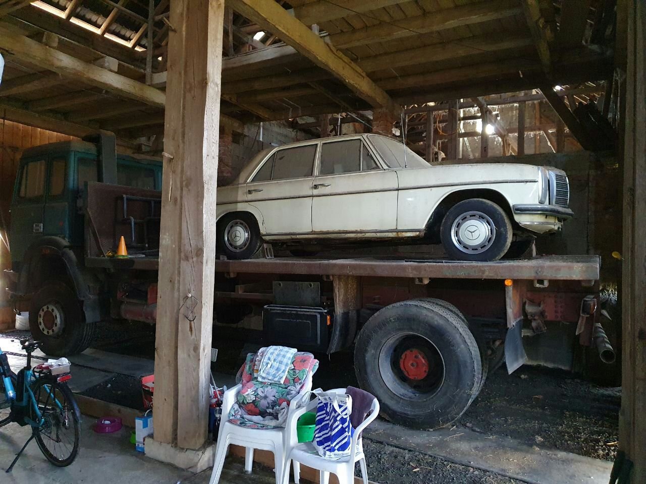

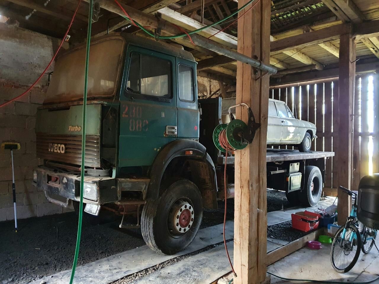

Hast Du mal ein Bild von den Teil?
Wenn das für dich so wirkt - kann schon sein. Erstmal sieht es so aus, als wäre der Rahmen schon immer so, aber vielleicht hat den natürlich wer komplett erneuert oder wie auch immer.
Mit fahren ist ne gute Idee, hat halt gerade keine Papiere, deswegen anmelden schwer. Mein Pa hat den von seiner Firma vor locker 10 Jahren ohne bekommen .. Bescheinigung, dass er von dort kommt kriegen wir, aber wollte dann direkt neue auf WoMo beantragen. Auf Privatgelände wäre eingeschränkt testen auf jeden Fall möglich.
Bilder gern sofort! :) Auch von der Unterkonstruktion? Muss ich dann noch machen.

Anbei noch die verspäteten 2 versprochenen Bilder - verlängert scheint mir der Rahmen da erstmal nicht & dennoch bis ganz hinten. Oder was sagt ihr?
Beiträge: 14655
Re: Geländetauglichkeit - Radstand - Stufenheck
#17 Beitrag von lura » 2021-12-22 7:08:17
Boah ey, Hammerteil, Der Radstand ist ja echt lang, für ein Womo macht das erst mal nix. Später den Radstand umbauen, wenn Du drin wohnst, heißt dann ein paar Tage in einer Werkstatt wohnen. Kann man machen. In ca 1,5 m Höhe Wohnen braucht ne gute Leiter/Treppe, sonst wird das schnell unspaßig.
Schönes Projekt, viel Erfolg dabei.
