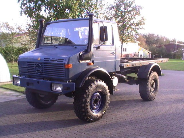

habe mir damals neben dem Original Luftansaugschnorchel für den Motor einen zweiten Schnorchel (Original MB Teil - irgendwas bei 450 Euronen) für die Frischluftzufuhr der Fahrerkabine drangeschraubt.
Der Mog hat sich bei Rückenwind und langsamer Fahrt die eigenen Abgase "reingezogen" - danach war gut :rock: .
LG Martin
