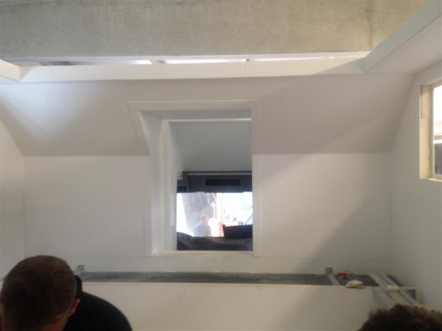

Hätte da noch 2 Bilder vom Durchgang zum Fahrerhaus.
Leider noch nicht fertig.
Gruss aus der Saarpfalz. Ralf

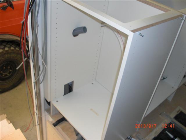

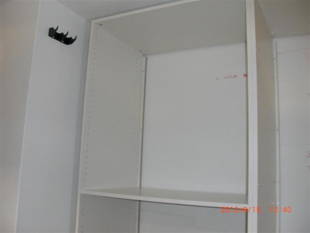

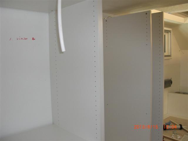

Re: da isser

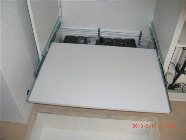

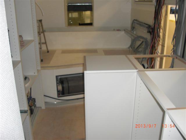

....mit der Montage der Möbelkorpus begonnen......
...noch ohne Rückwände......
Auszug für Kühlbox montiert... 200kg belastbar.....

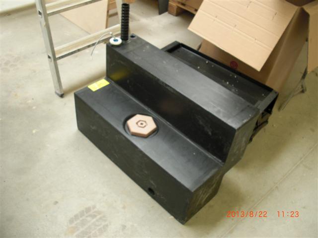

Re: da isser

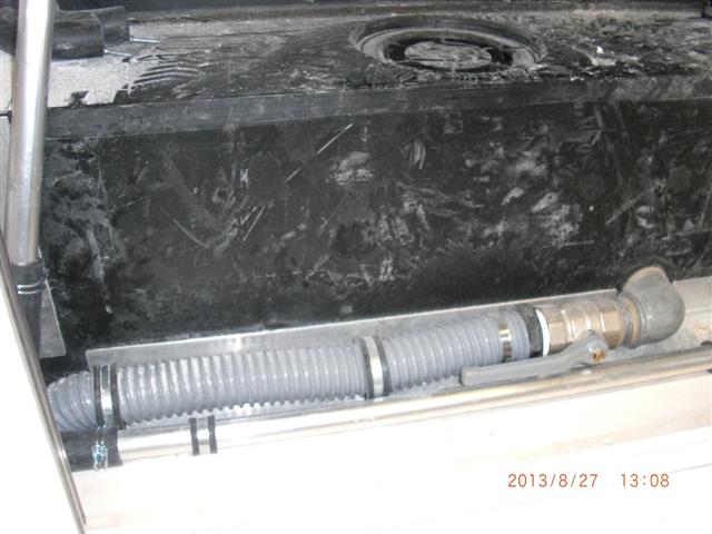

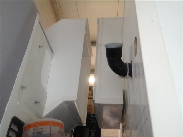

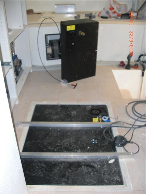

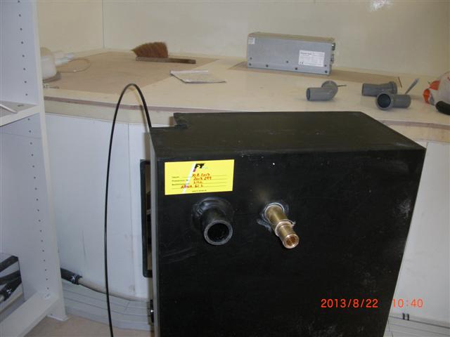

noch nen bisschen Abwassertank.....
Jürgen guckst du hier.........
Gruss Ralf
Gruss Ralf

Re: da isser
Hallo Ralph,
aus eigener, schlechter Erfahrung: den grauen Schlauch an Deinem Abwassertank würde ich gegen einen hochwertigen Fäkalienschlauch tauschen. Diese grauen Dinger hatte ich auch schon als Abfluss und sofort wieder ausgebaut. Einmal schief angucken reicht und sie reißen in einer der Vertiefungen auf. Bei Abwasser nicht so schön...
Ansonsten:
schickes Auto.
Olli
Ansonsten:
Olli
Re: da isser
Danke für den Tip und Gruss.
Ralf
p.s.: kleine Ergänzung. Die gezeigten Tanks sind Grauwasser.
Fäkaltank hängt unter dem Auto aussen.
Ralf

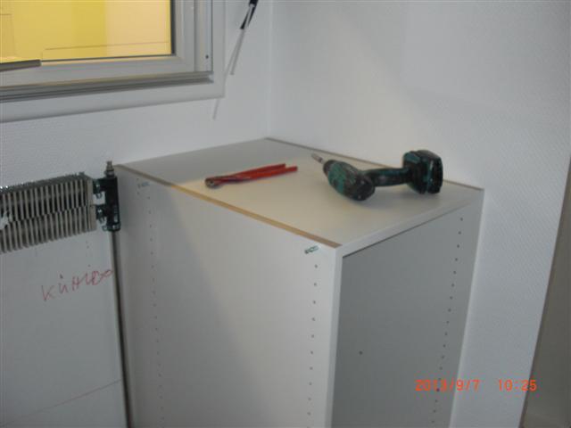

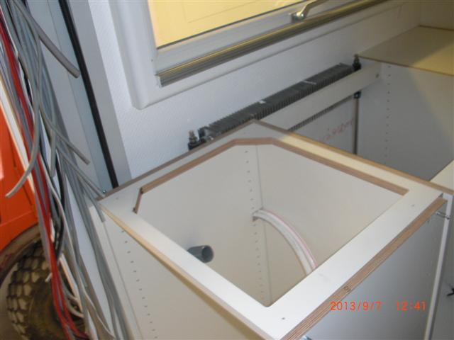

Re: da isser

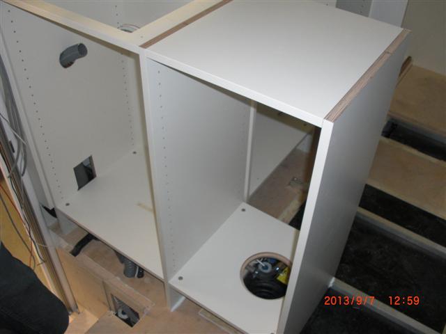

.....Korpus für die Küche begonnen.......
mühsam ernährt sich das Eichhorn..............
Gruss. Ralf
Gruss. Ralf

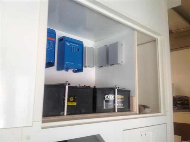

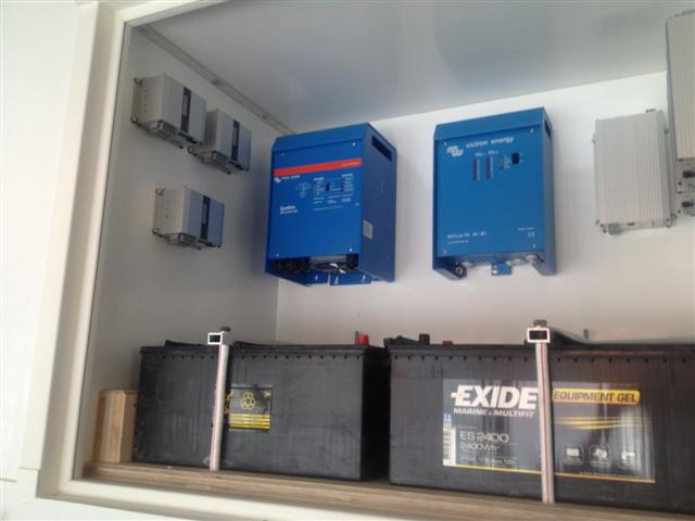

Re: da isser

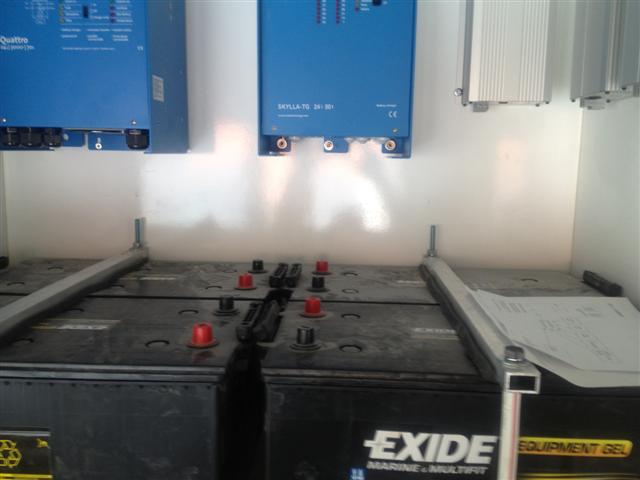

hallo Ralf,
saubere Verarbeitung bis in die letzte Ecke !
Ist der eine Victron nicht zu weit in der Ecke ? Bei mir wird der Combi unter 70Amp-Ladung sehr heiß und
kann die Warmluft ja nur seitlich rausblasen - da ist bei Dir in die Ecke nicht mehr viel Platz und ich empfinde den dauernd laufenden
Ventilator als sehr störend.
Hast Du Platz für den Solarregler eingeplant ? der hat bei mir inzwischen auch die Größe der anderen Victron Geräte .
Insgesamt ein imposantes Projekt - Respekt !
Lg
Ralf
edit
ich muß Olli absolut recht geben - die Grauwasserschläuche solltest Du jetzt tauschen , wo es noch problemlos geht -
die sind später ein ewiges Ärgernis , weil sie durchhängen , empfindlich sind und aus hygienischer Sicht mit den tausend
Riffelvertiefungen eine unglaubliche Bakterienbrutstätte .
stabile Fäkalienschläuche oder besser Rohr .

Re: da isser
Hallo Ralf,
Solartechnisch muss ich mich da mal noch nen bisschen schlau
machen wegen der Temperaturen. Ich hab für jede Solarplatte
nen eigenen Regler( also vier), die hängen links daneben. Wegen
der Lautstärke denke ich, dass 60 mm GFK Platte das Absorbieren?
Schau mer mal....
Die Schläuche sind nur im Grauwasserbereich verwendet.
Fäkalbereich wurde mit HT abgearbeitet.
Schau mer mal....
Re: da isser
nach ein paar heißen Tagen ist auch im Grauwassertank Bakterienmäßig high-noonlp520 hat geschrieben:Die Schläuche sind nur im Grauwasserbereich verwendet. Fäkalbereich wurde mit HT abgearbeitet.
und die Riffelschläuche sind nicht geruchsdicht....

Re: da isser
Hi Ralf,urologe hat geschrieben:nach ein paar heißen Tagen ist auch im Grauwassertank Bakterienmäßig high-noonlp520 hat geschrieben:Die Schläuche sind nur im Grauwasserbereich verwendet. Fäkalbereich wurde mit HT abgearbeitet.![]()
Ralf
Da haste wahrscheinlich mal wieder vollkommen recht.
Hab aber eigentlich keinen Bock auf Rückbau.......CHEMIE
Oder wie der Bayer sagt Kemie.......
Es heißt ja auch kio kips........anstelle von ChioChips
Gruss Ralf

Re: da isser
ach und wie sagt der gemeine Preuße zum "Chamelion" ? und jetzt kommt Ihr
Btw: Sehr schönes Fz. ... die Schränke sehr gut verschrauben ... ich baue nur noch mit 40er Kantholz-Unterkonstruktion (und das im Bus !) und nehme nur noch die Schubladen, Fronten etc. von Ikea u.a ... und ersetze die Schläuche am Grauwassertank ... Du ärgerst Dich tierisch wenn die Soße in den Kasten oder sogar ins Fz. rein läuft und Grau ist nach Schaukeln und Temperatur m.E. teilweise schlimmer als Schwarz (vermeidet Milch, Kakao und Kaffee im Grauwasser) ... auf Chemie (mit sch gesprochen) sollte man grundsätzlich verzichten, da man ja mal in die Situation kommen kann in der Natur verklappen zu müssen (jaja ich weiß)
