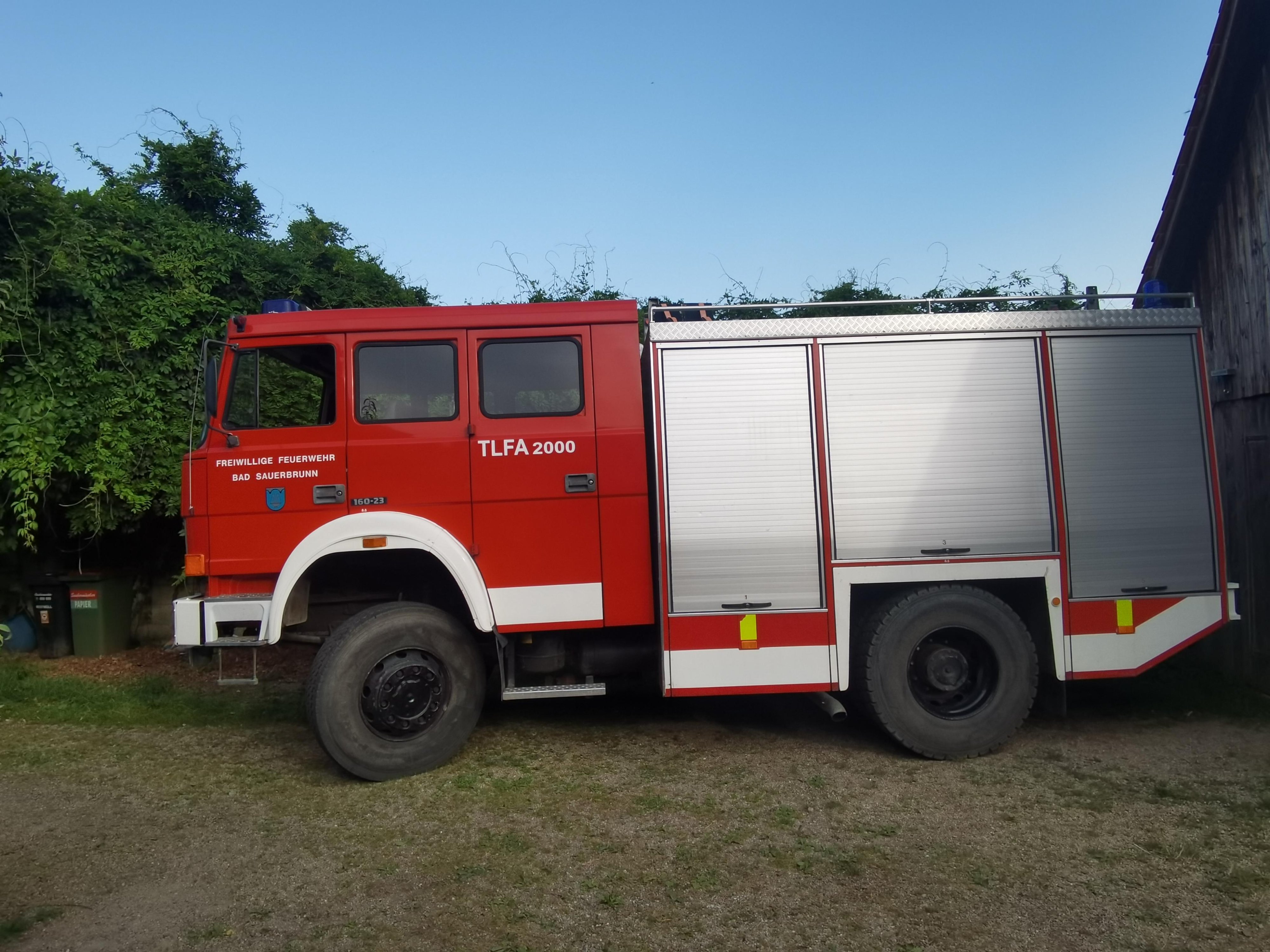

also die Info mit dem F8L413F und die drehzahl usw habe ich aus dem beiliegenden Handbuch bzw Typenschein.
das ist das gute stück übrigens :)

Knuffig...

Jo... den mit Ladekran, S6-80 + GV80 zum ordentlichen ziehen und 3,2m Radstand... das wär eine nette Allzweckwaffe :wub:
Wenn die DoKa drauf bleiben soll ist der als Reiselaster eigentlich zu kurz, je nachdem wie bequem es sein muss... 3,5m Radstand?
Ich hab ja einen 110-16AW mit 4,2m Radstand und da fängt es für mein Empfinden schon an blöd/ nervig zu werden wenn es eng wird.
Gibt es für die Baureihe (T und P bei Iveco/ M bei Iveco-Magirus) mit dem Fiat Fahrerhaus eigentlich noch Frontscheiben? Sicher besser als beim D Model von Magirus...
Hatten nicht die Kamaz... oder Ural LKW auch dieses Fahrerhaus?
