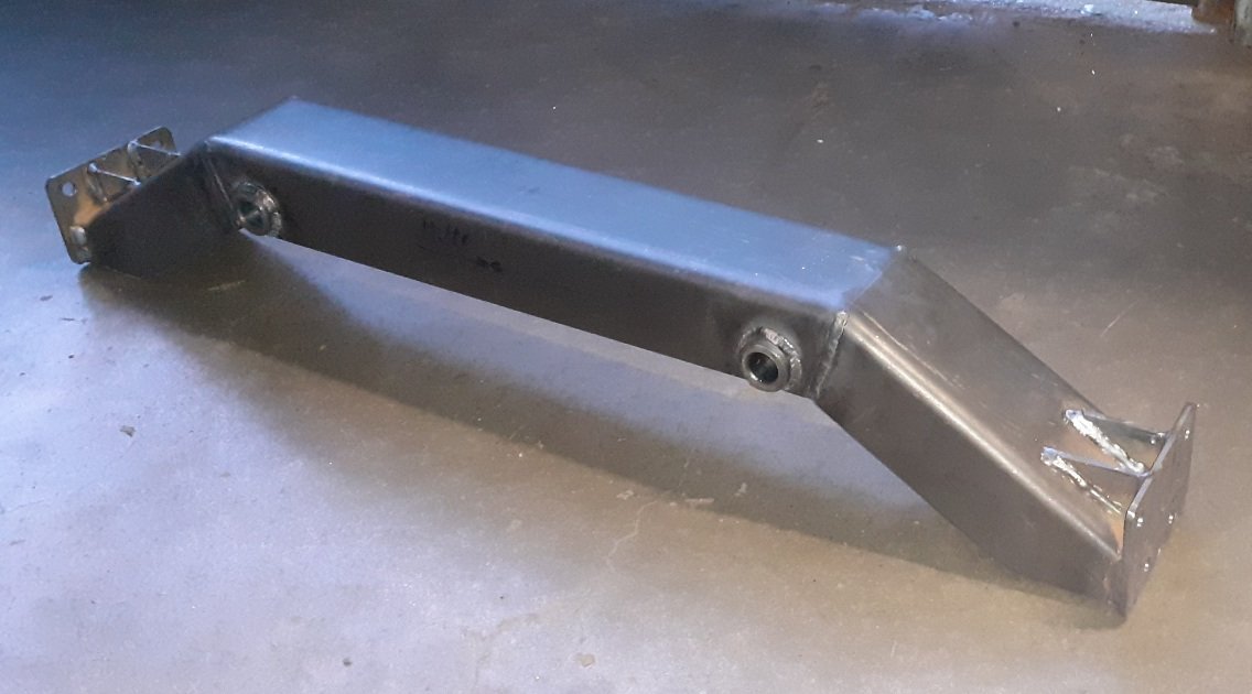

Ich finde deine Kant-Schweiß-Lösung an der Verkröpfung sehr elegant.

Servus Jakob,
das sehr gut gemacht.
Ich stelle mir das gerade nicht so einfach vor bei der Montage.
Wie bekommst Du den Träger zwischen die beiden Rahmenträger eingesetzt, sind da Unterlagen zum Einschieben ?
Jimmy

Moin Jimmy,
Genau, schimmbleche, wie auch original..

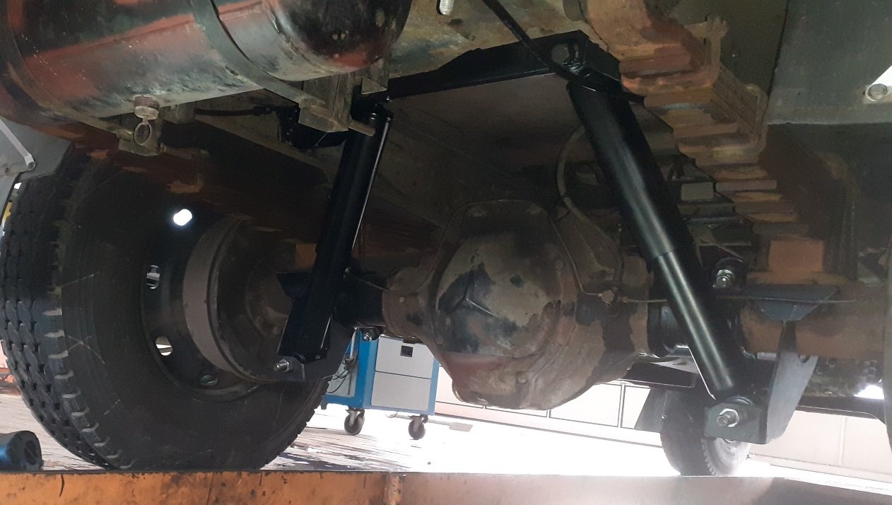

Deutliche Verbesserung des Fahrverhaltens!
AloHa
Jakob
Fertig, funktioniert!Deutliche Verbesserung des Fahrverhaltens!
AloHa
Jakob

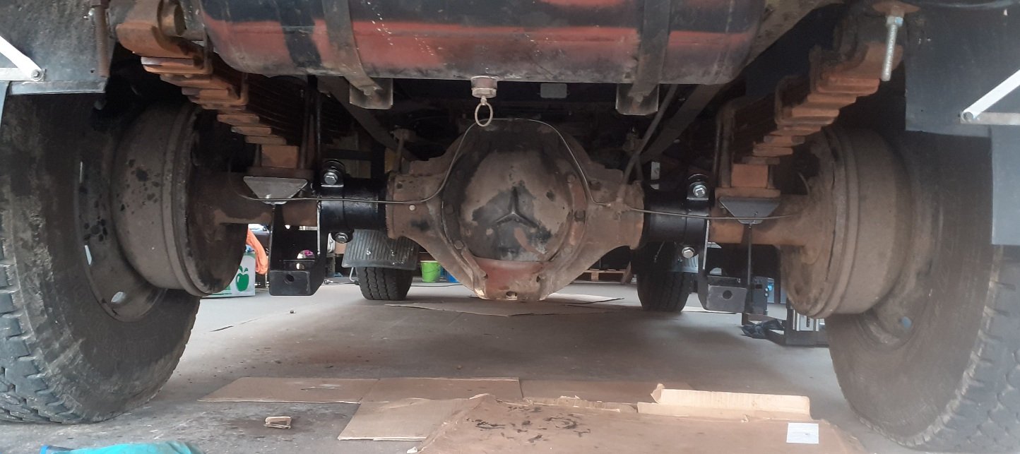

Hallo Jakob,
sehe ich das richtig, dass das ganze Gebilde jetzt verschraubt ist?
Sieht echt geil aus.
Schön durchkonstruiert.
Willi

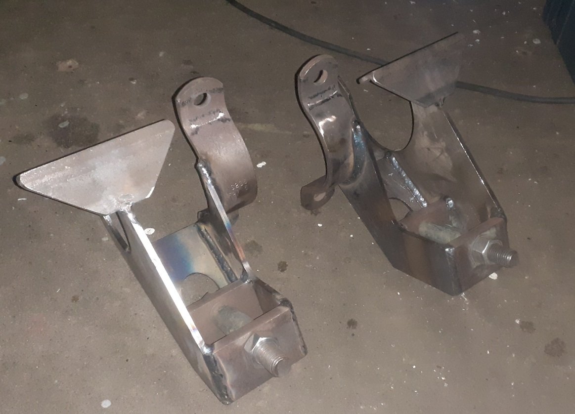

Ich nehme an die HL5 sieht wieder anders aus, aber das Prinzip könnte man sicher Übernehmen.
Unter die Brieden was mit unterlegen um den Halter Verdrehsicher an der Axe zu befestigen, und daneben noch ne fette Rohrbauschelle um die Axe zur seitlichen Abstützung des Hängers. Bei mir passte perfekt ne 115er Schelle um die 120er Achse
Oben die Traverse war weniger kompliziert, Die von Dir vorne gepostete Zeichnung war deutlich hilfreich.
