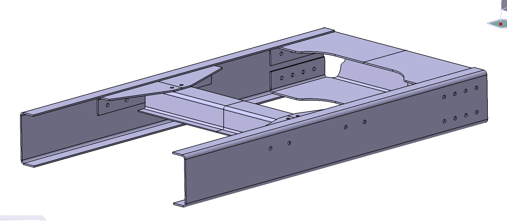

#62 Beitrag von querys » 2021-05-18 20:02:52
So jetzt mal alle Teile vereint zu einer kompletten Verlängerung.
Jetzt brauche ich nur noch jemanden der das herstellt. Die ganzen Kantbetriebe brauchen dxf Dateien, die muss ich noch malen.
Bei den Löchern müsst ihr euch jetzt M14 Schrauben reindenken und die zweite Quertraverse fehlt, weil die dann der Betrieb selbst positionieren soll/muss, der die Rahmenverlängerung anschweißen soll.
1222 AF BJ 1986

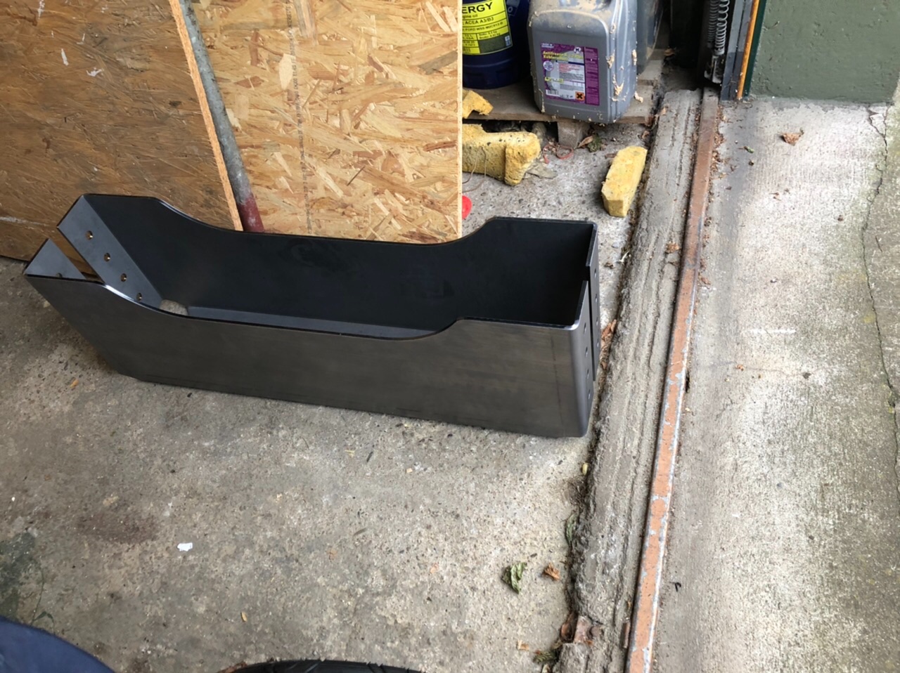

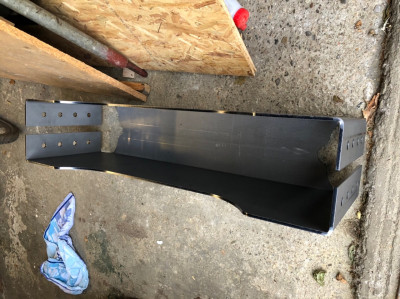

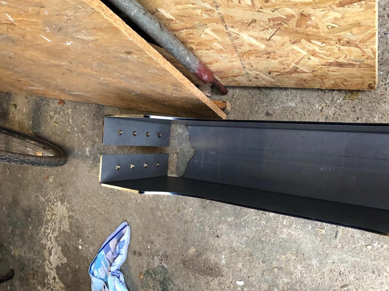

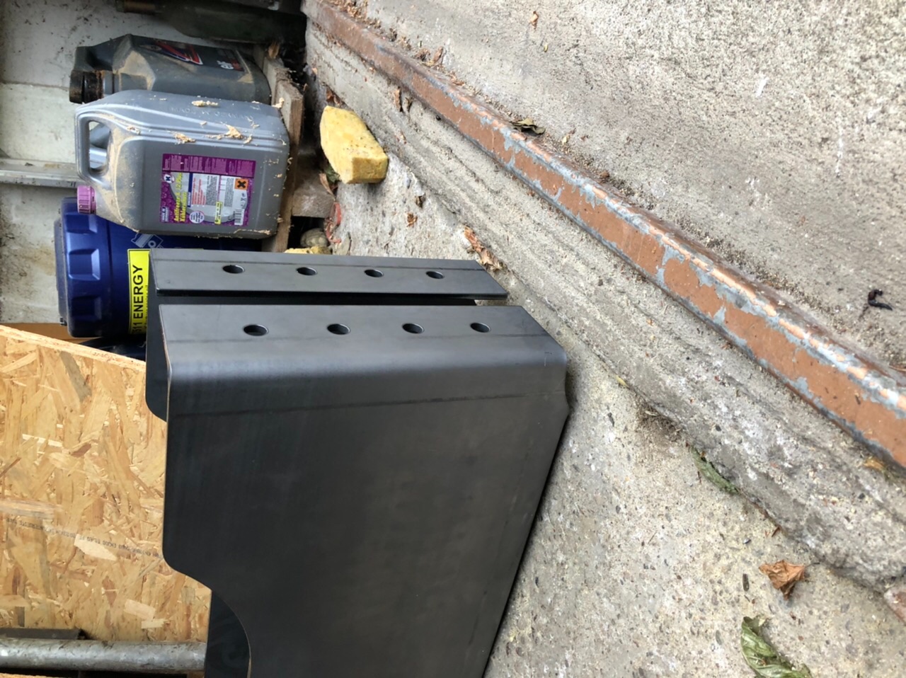

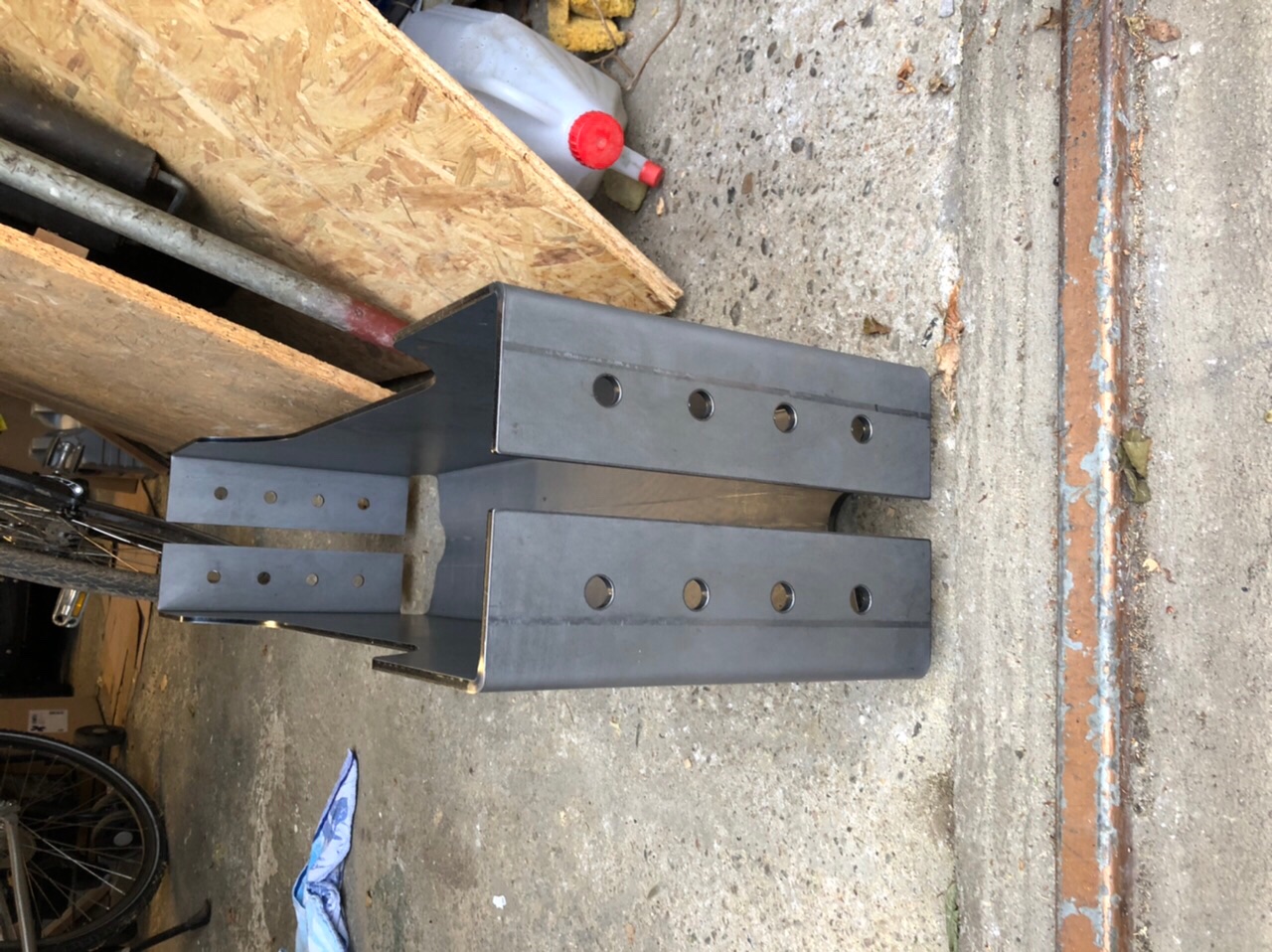

#70 Beitrag von querys » 2021-10-25 20:28:24
Guten Abend zusammen,
Mal kurz eine Rückmeldung. Hecktraverse habe ich gesucht und keine gefunden. Habe deshalb eine Kanten lassen.
Hier das Ergebnis.
Da wir gerade noch eine Kernsanierung unseres neuen Hauses an der Backe haben muss der LKW leider ganz hinten anstehen.
1222 AF BJ 1986

#71 Beitrag von MAN Fahrer » 2021-10-25 20:56:53
Sieht ja Super aus. Das fällt ja nie auseinander. Weiter so.
Gruß Detlef
>Oskar Wilde<
Ingenieur
Beiträge: 4645
Wohnort: Bei Hannover
Re: Rahmenverlängerung notwendig?
#72 Beitrag von Ingenieur » 2021-10-25 22:10:26
Material ?
Kosten ?
querys
Beiträge: 1488
Wohnort: Rösrath
#73 Beitrag von querys » 2021-10-26 6:08:18
Ja kann ich auch liefern.
Ist s355er Stahl, 6mm stark. Die Buchstaben habe ich vergessen, waren aber das heute gültige Äquivalent zu denen aus der Aufbaurichtlinie. Hat 180€ + Steuer gekostet.
1222 AF BJ 1986
