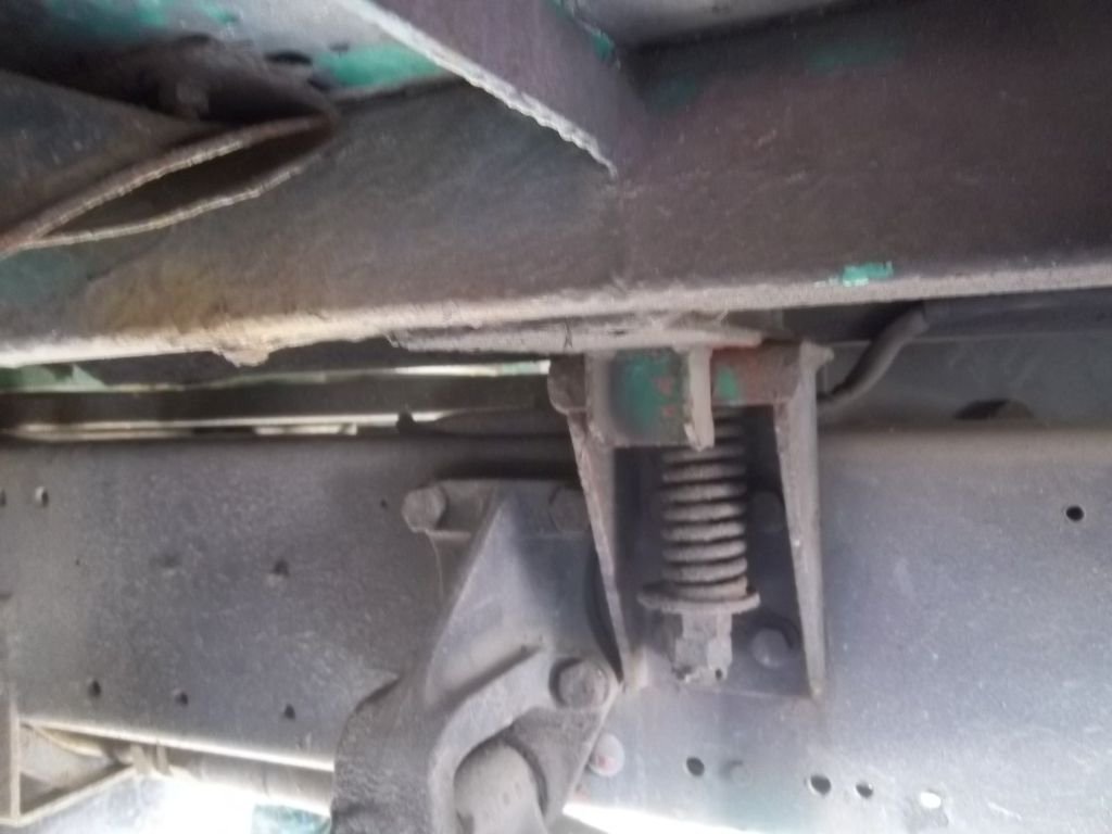

Ich hatte mit den Geländereifen auf dem Prüfstand auch schon häufiger Probleme, die gehen dann (wegen Schwingungen?) schnell auf "Störung". Unter 7,5t reicht aber eine Vollbremsung aus der Fahrt, einmal mit Betriebsbremse, einmal mit Handbremse. Sofern die Lösung so einfach ist bestehe ich nicht auf den Bremsenprüfstand.
Magirus hat häufiger den Aufbau an 4 Punkten über eine Federlagerung direkt am Rahmen befestigt. War bei meinem auch so. (Bild)
Den Koffer habe ich auch wieder an diesen vier Punkten befestigt aber lasse den Hilfsrahmen trotzdem direkt auf dem Rahmen aufliegen. Vor Steinen und Sand brauchst du da keine Angst zu haben. Meiner Meinung nach bringt die Montage mit etwas Abstand zwischen den Rahmen keine Vorteile.
