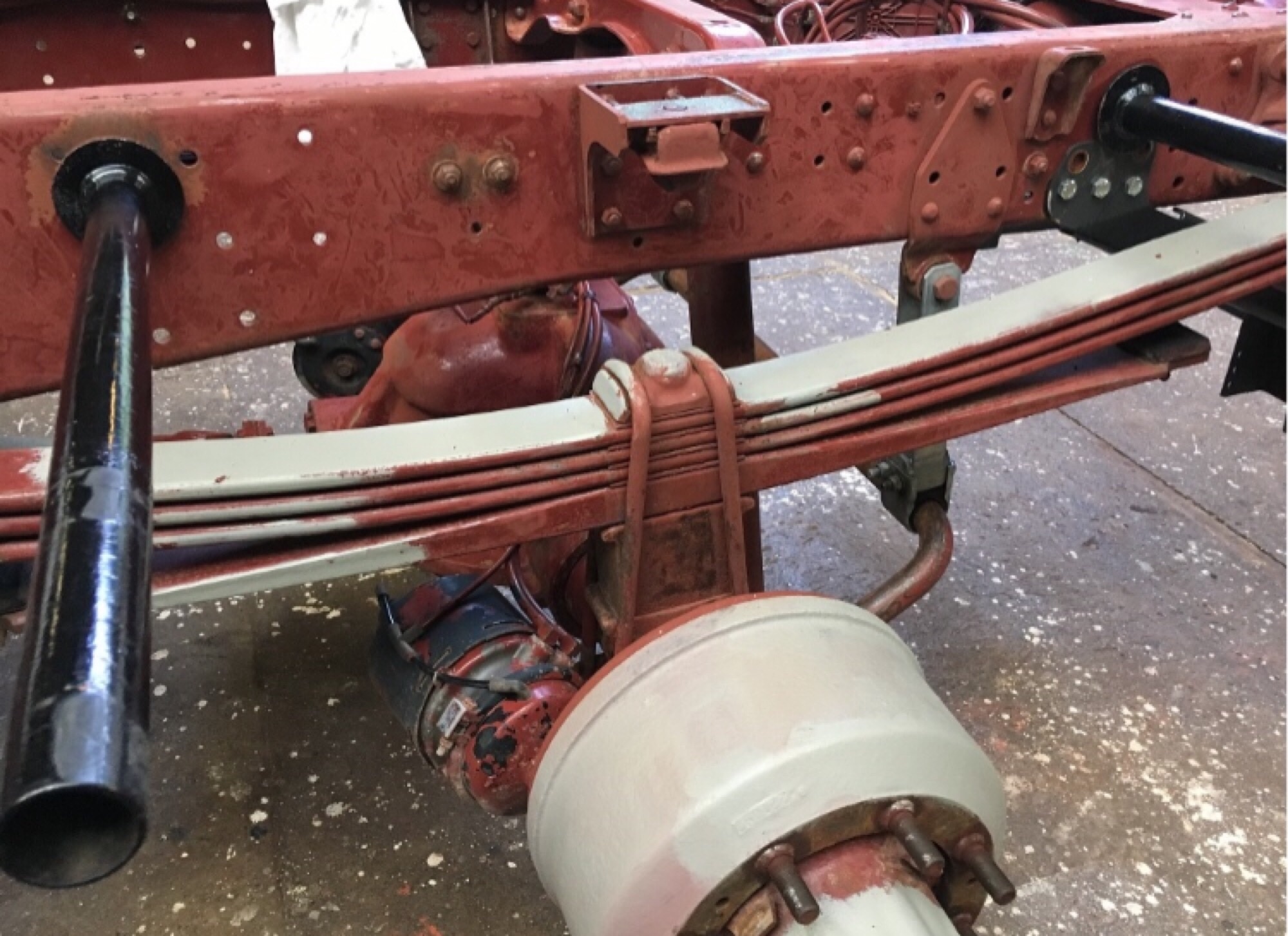

Da die Parabelfedern keine Schwerlastauflagen (Anschläge) am Rahmen mehr brauchen - können die weg...
insgesamt waren das 20 Nieten und zwei Schrauben.
Am Ende lagen 20kg auf der Waage
Dann mit den vorderen Federpaketen angefangen - alles zerlegt und geschrubbt....
Und als Belohnung am Ende des Tages noch Alteisen zum Leben erweckt... nach 5 Jahren Standzeit...

Ja Stefan, bei den Parabelfedern sind die normalen 100mm Distanzklötze plus zusätzlich 20mm unter den Federn.
Die 20mm Klötze gibt es bei den Trapezfedern nicht.
Ich hab heute mit den hinteren Ferderpaketen angefangen....

Heute endlich Zeit gefunden die hinteren Federn zu schleifen.... ja, ich hatte Handschuhe an :totlach:
Dann die erste Seite mi5 Rostschutz versehen....
Rico

Die vorderen Federn sind raus und durch Parabelfedern ersetzt.
Einsparung vorn: 36 kg insgesamt
Die hinteren Ferdern sind schon mit neuen Gummis versehen und unter der Hand darf ich schon berichten, dass eine hintere Feder auch schon getauscht wurde :D
Der Gewichtsunterschied hinten beträgt pro Seite 40 kg
105 kg haben die Trapezfedern und 65 kg die Parabelfedern.
Also haben wir am Ende ca. 116 kg durch den Umbau auf die Parabelfedern eingespart.

Hinten sind nun auch die Parabelfedern montiert und die neuen Schlappen haben wir dann auch gleich drauf gesteckt...

Der Weg führte uns direkt auf die Wage. Wir wollten unbedingt das Leergewicht des reinen Fahrgestelles wissen.
Und.....
TATAAAAAAAA :rock:

Hallo Rico
Beim Umbau auf Parabelfedern würde ich den Alb neu einstellen, nicht das es unangenehme Überraschungen gibt.

Hallo Bernd,
ja - das machen wir eh.... aber erst soll der Koffer drauf sein.
Eine erste Bremsung gestern zeigte keine Auffälligkeiten - das soll aber trotzdem am Prüfstand kontrolliert und eingestellt werden.
