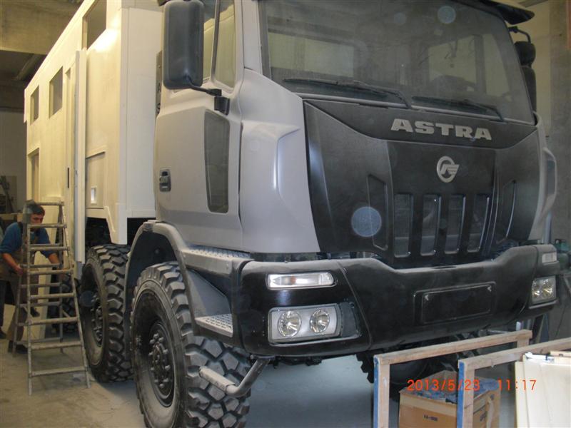

lp520
Re: da isser

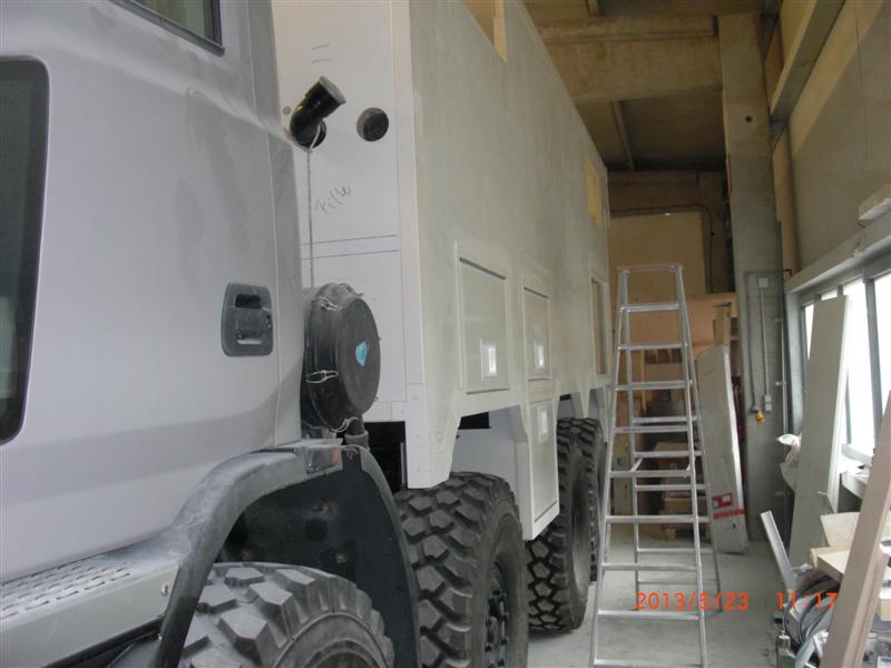

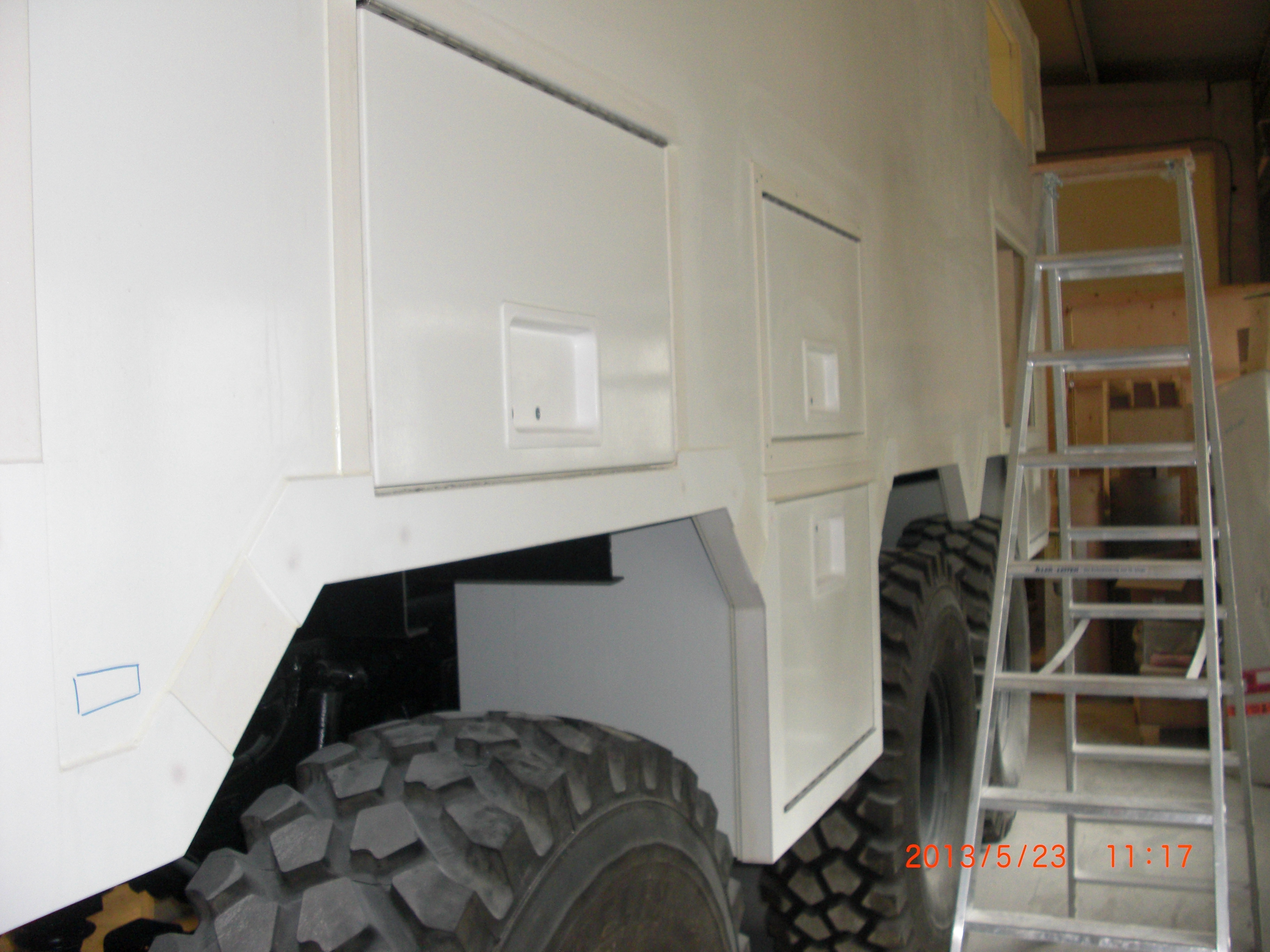

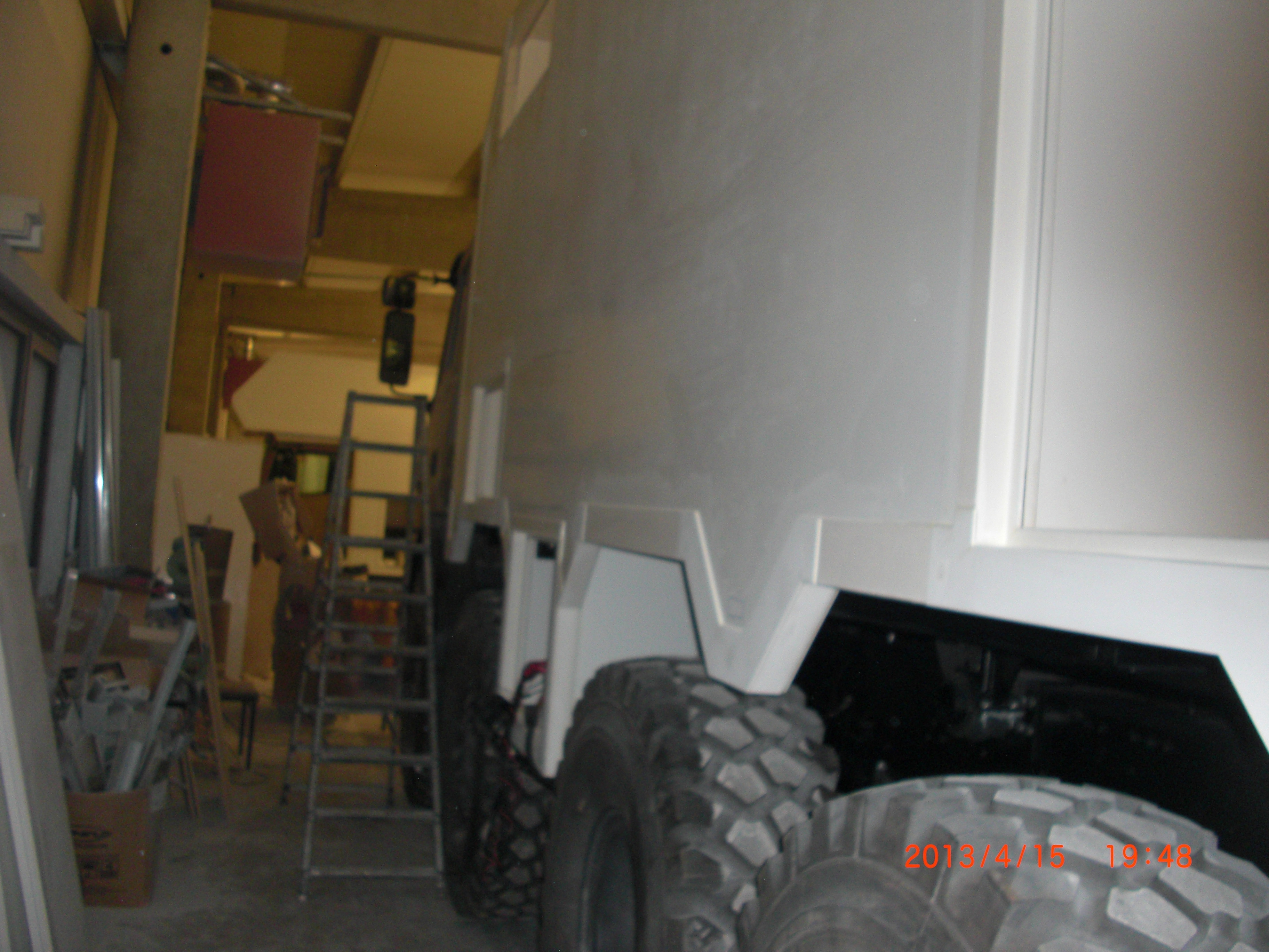

#67 Beitrag von lp520 » 2013-05-21 13:37:49
so es geht zwar gaaaaanz langsam. Aber es geht voran.
Mal nen paar Bilder von der Aufbaukiste........

#68 Beitrag von wayko » 2013-05-21 14:20:59
Ist denn das TÜV-Problem zwischenzeitlich geklärt? Da gab es doch was mit der Fahrzeugbreite, wenn ich mich richtig erinnere?

#69 Beitrag von AL28 » 2013-05-21 14:27:37
Und jetzt geht die Arbeit erst richtig los , aber man sieht Fortschritte , so was tut immer gut . :rock:

#70 Beitrag von Kurzer » 2013-05-21 15:33:35
Wow!
Fahrzeug nicht von schlechten Eltern...und der Koffer passt dazu...
Sieht nach sauberer Arbeit aus. Baust Du den Koffer selber? Wenn ja, was sind das für Platten und wie stark ist die Isolierung?
Grüsse, Marco

#72 Beitrag von lp520 » 2013-05-21 21:16:03
Hallo Clemens, Marco
tja das Breitenproblem hat sich durch Umbereifung von Good Year auf Michelin gelöst.
Lautstärkenproblem leider noch nicht.....
Den Koffer baut ein Profi. Das würde meine rudimentären Fähigkeiten wohl übersteigen.
Isolationsstärke ist 60mm für Wand und Decke sowie 100mm für die Bodengruppe... aus GFK Sandwich 3mm/2mm
Gruss aus der Saarpfalz. Ralf
lp520
Re: da isser

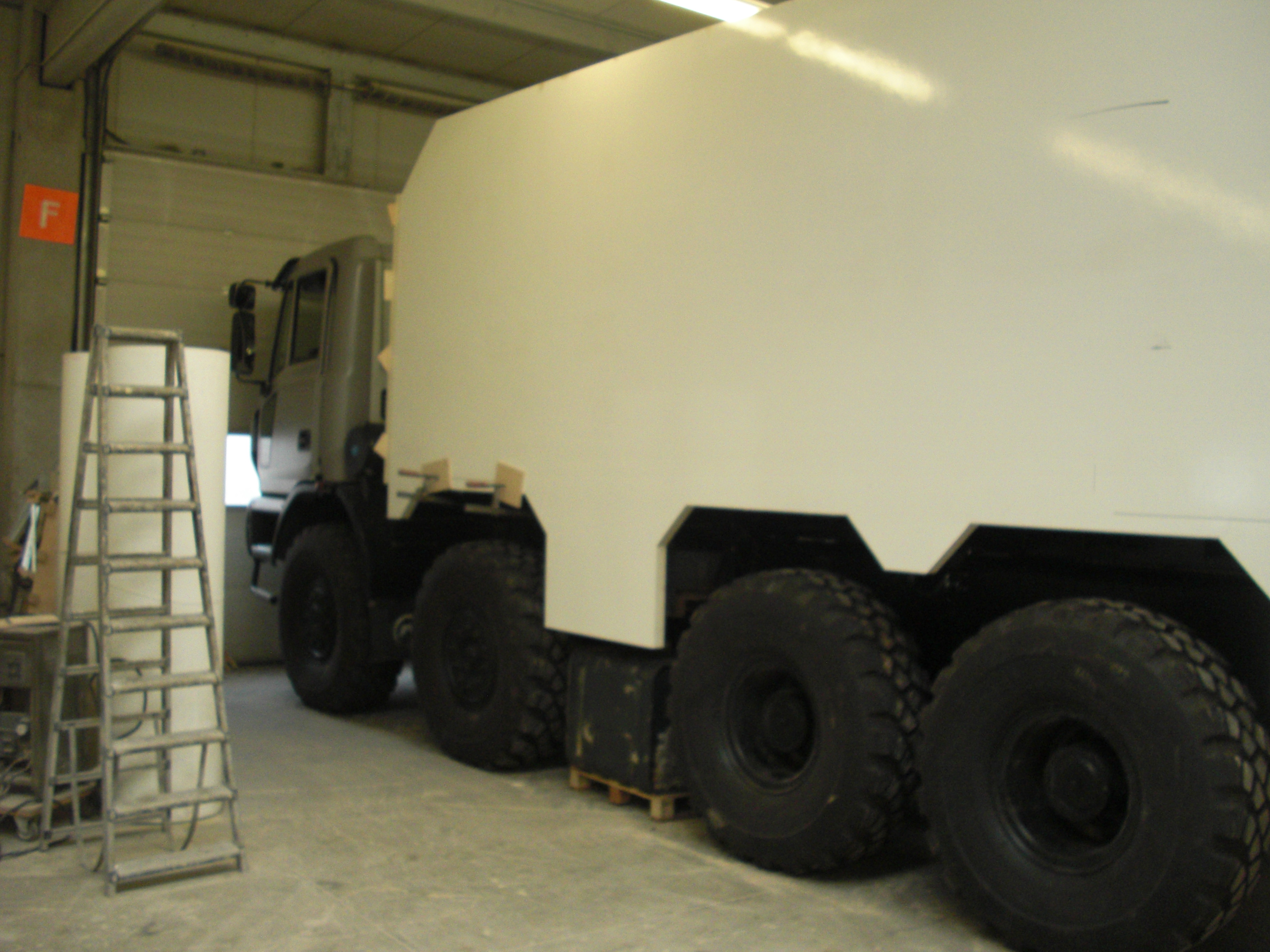

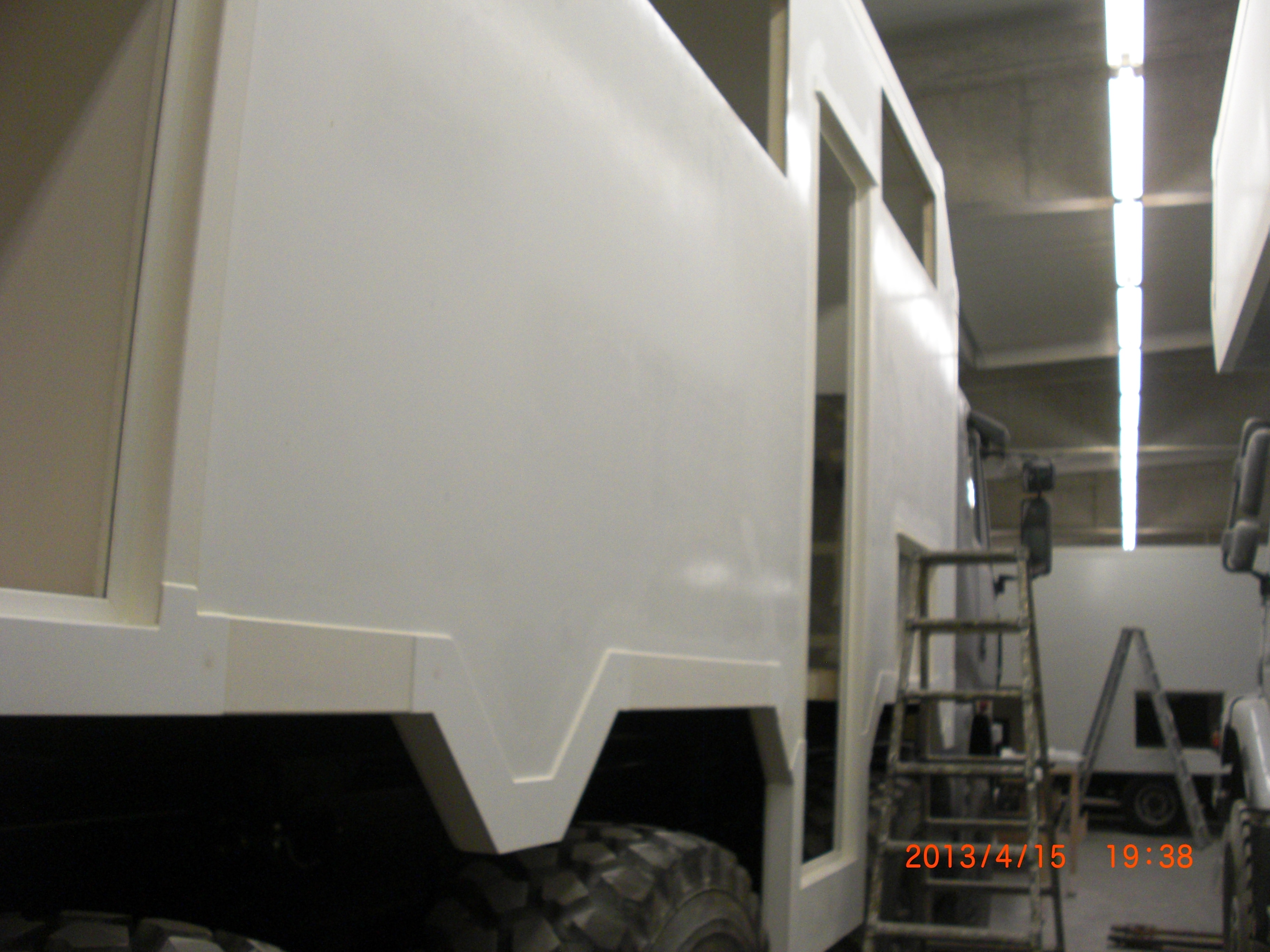

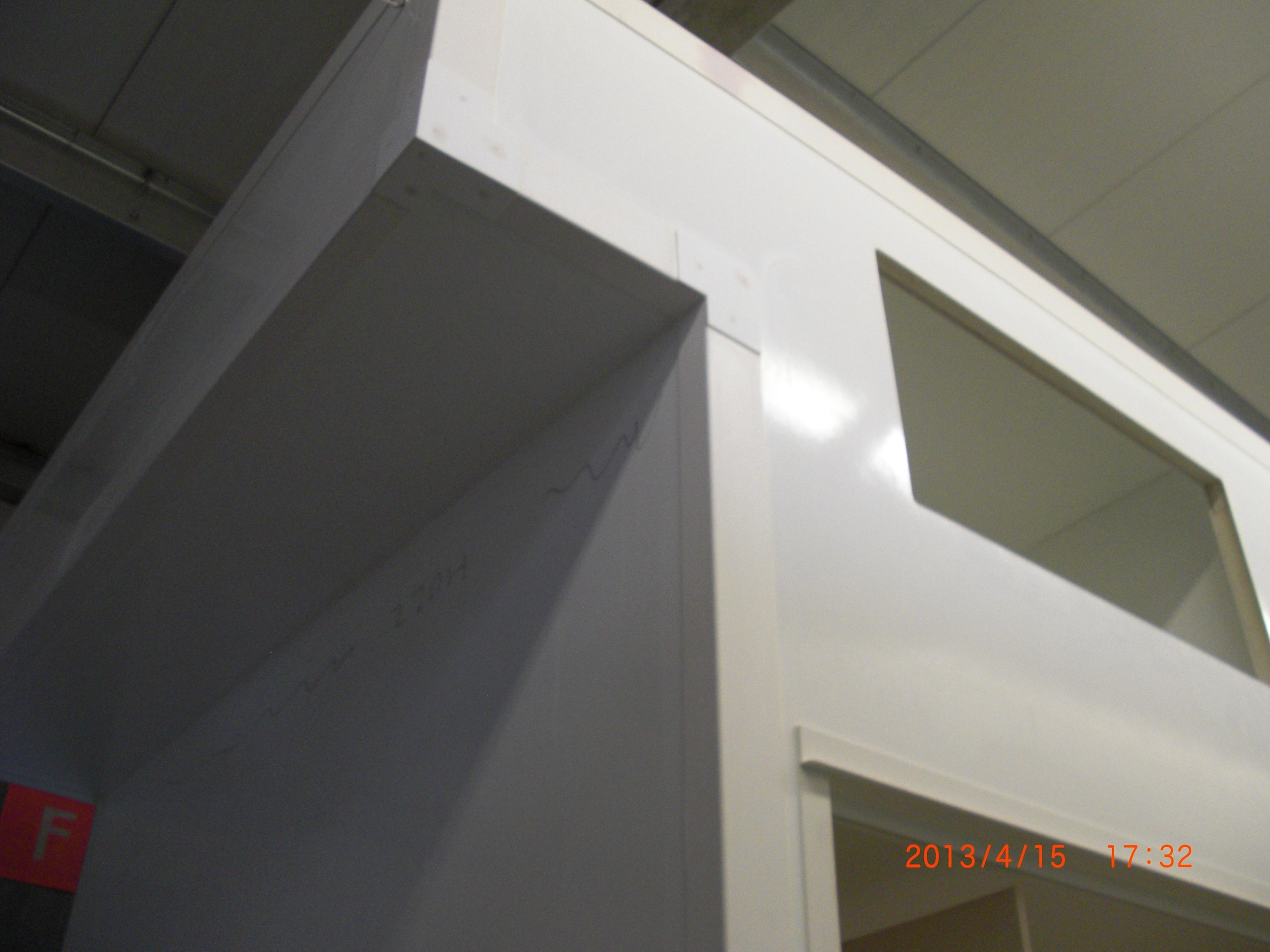

#73 Beitrag von lp520 » 2013-05-22 17:20:38
Mal kurz noch ein Bild für die Größenverhältnisse vor dem Klappeneinbau.
Gruss Ralf

#74 Beitrag von Firetrucker » 2013-05-22 18:45:54
Radpanzer :rock: :rock:
LF 16/TS auf Magirus-Deutz 170D11
Beiträge: 24919
Re: da isser
#75 Beitrag von Ulf H » 2013-05-22 18:50:03
... Elefant ... irgendwie schaugt er von der Perspecktive wie ein Elefant aus ...

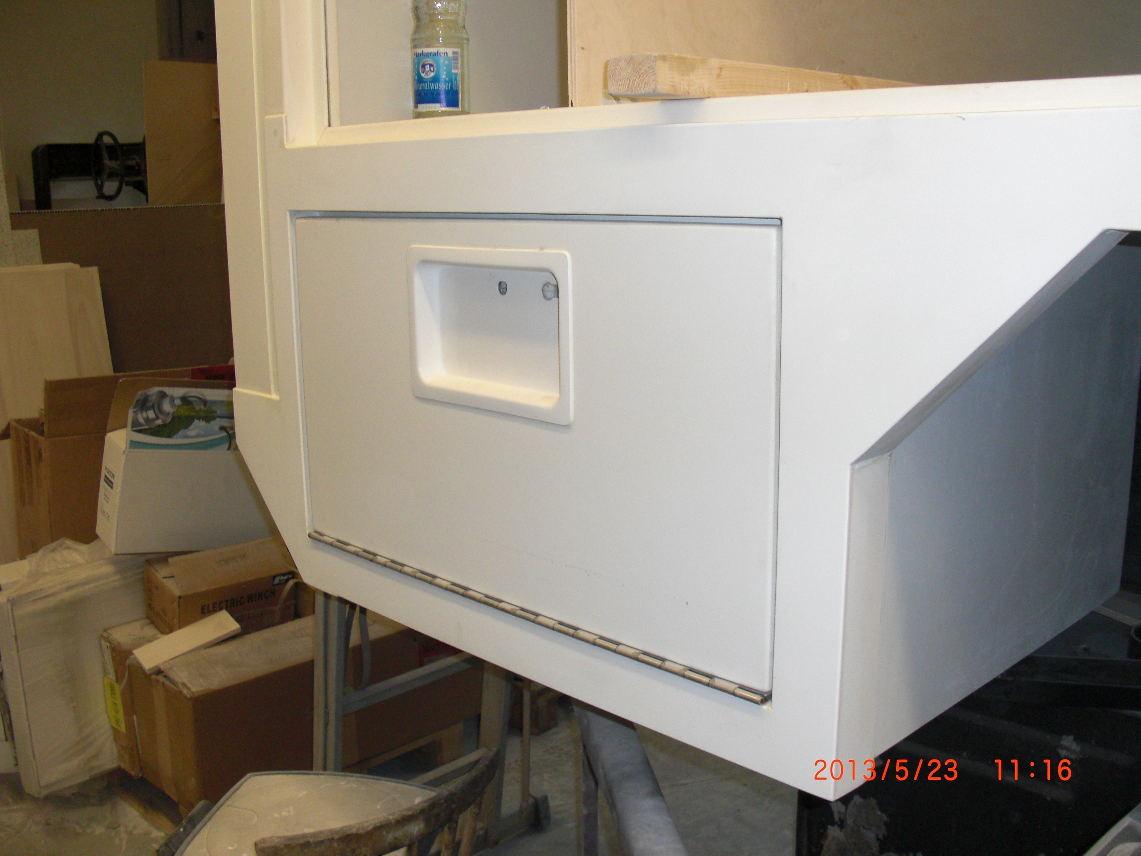

lp520
Re: da isser

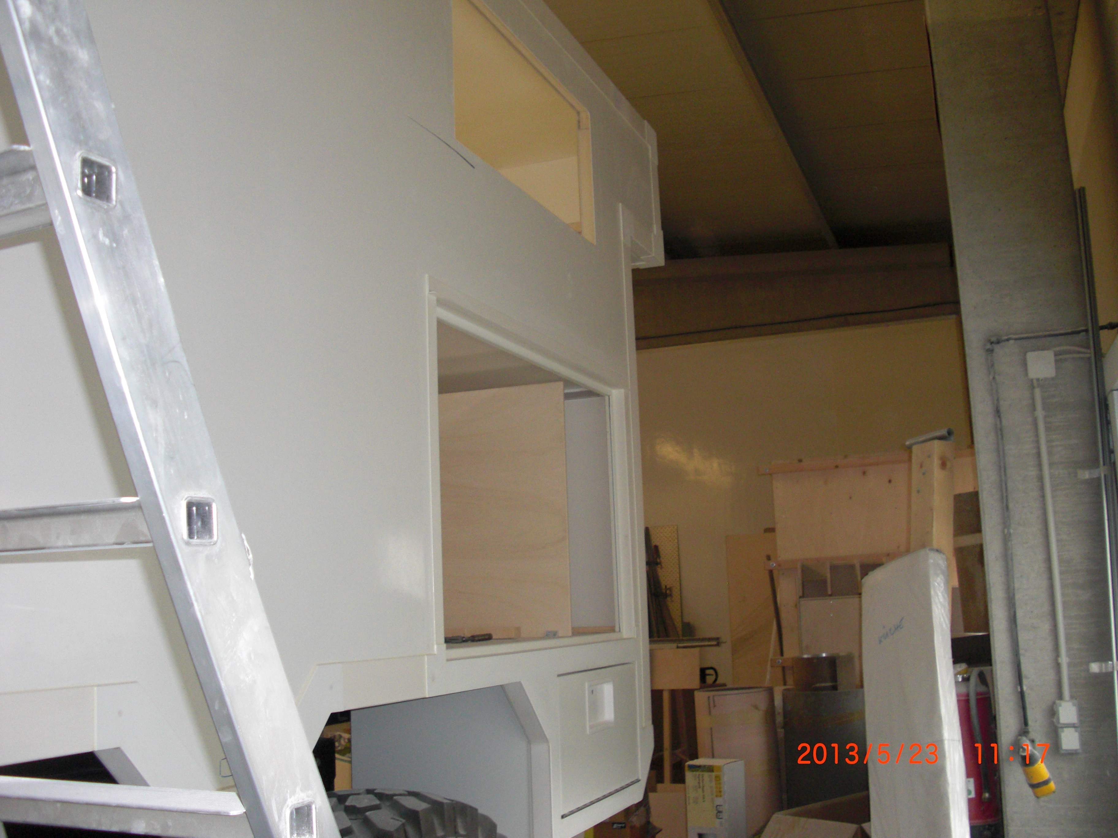

#77 Beitrag von lp520 » 2013-05-23 17:49:08
Sorry Andreas, hab vom Innenleben des Führerhauses keine Bilder.
Liefere ich bei Gelegenheit nach.
Noch nen paar Bilder mit eingebauten Klappen..................................

#78 Beitrag von Bluekat » 2013-05-23 18:57:57
Servus Ralf,
...na das "klappt" ja prima.
Sieht echt gut aus Dein Wägelchen... :rock:
Wie lange ist Dein Koffer???

#79 Beitrag von lp520 » 2013-05-23 19:33:31
Hallo Rainer,
Hab im anderen Fred schon deine Fortschritte gesehen......... Hut ab.
Sieht gut aus, viel Spaß noch auf der Zielgeraden.
Gruß Ralf
P.s.: Mein Aufbau ist 6,40m lang.

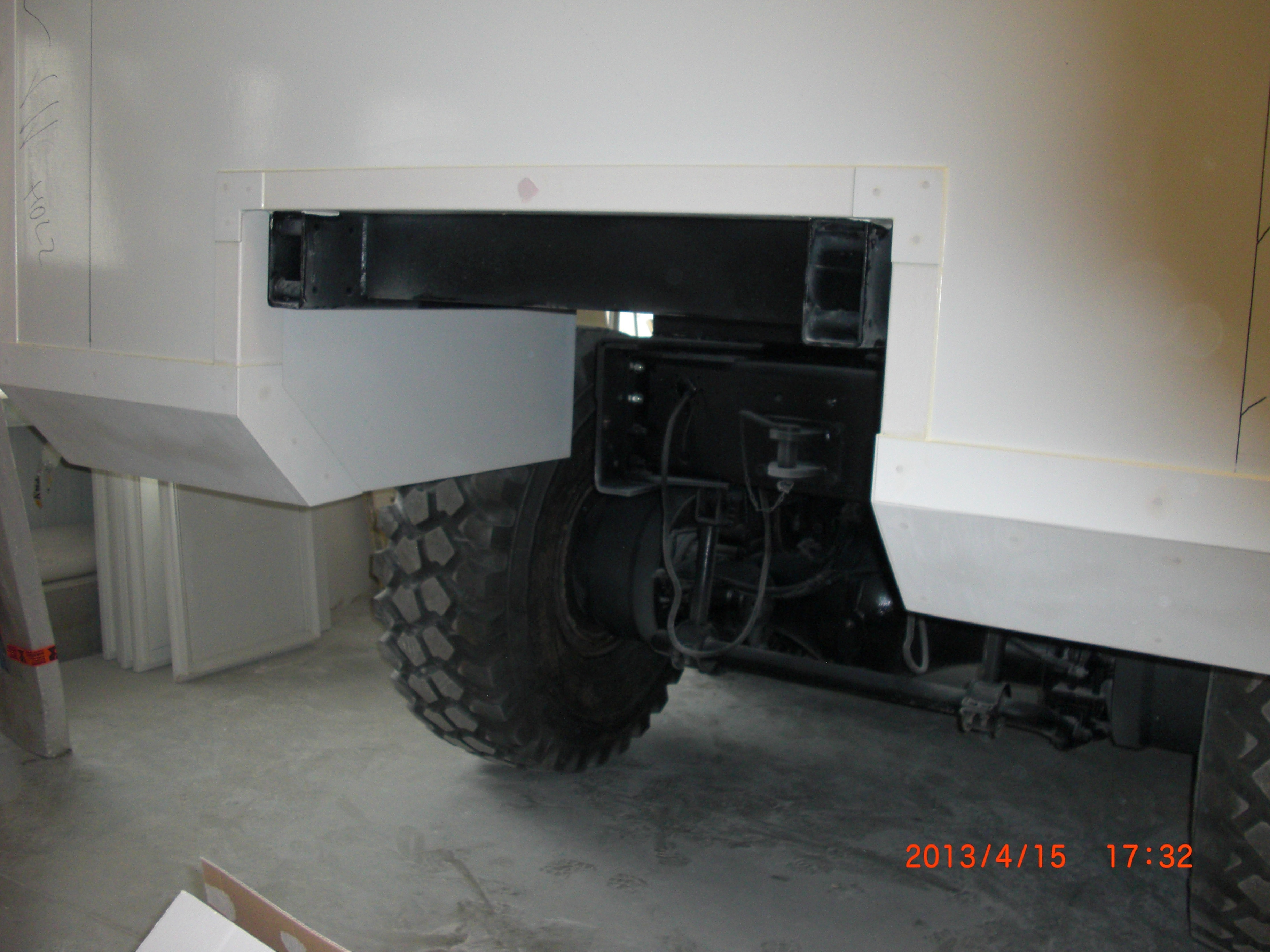

#83 Beitrag von lp520 » 2013-05-31 14:01:45
Mal noch zwei Bilder von der Vorderseite.
Bisschen eingestaubt aber zu erkennen denke ich...........

#84 Beitrag von Bluekat » 2013-05-31 20:58:04
Hallo Ralf,
sieht echt gut aus, das Fahrzeug!
Wo hast Du jetzt die Dieseltanks sitzen. Einfüllstutzen sehe ich!?
Machst Du auf das GFK in den Radkästen noch Alublech oder etwas Ähnliches, wegen Steinschlag?
Rainer
http://bluekatk.blogspot.de/
lp520
Re: da isser
#85 Beitrag von lp520 » 2013-06-01 7:53:21
Hallo Rainer,
-Tank sitzt jetzt in der Kabine ganz vorne und nicht in der Heckgarage
-Für die Auskleidung der Radkästen muss ich mir noch was überlegen
Gruß aus der Saarpfalz. Ralf

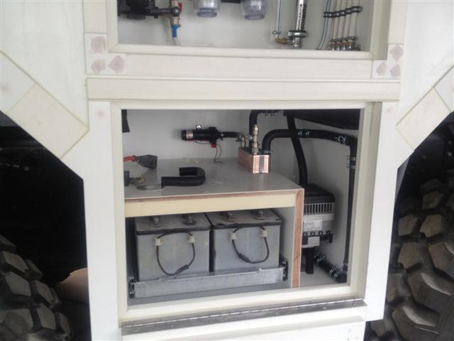

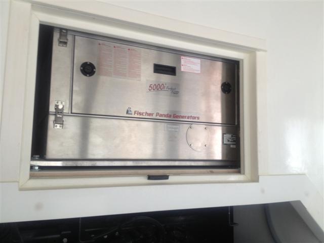

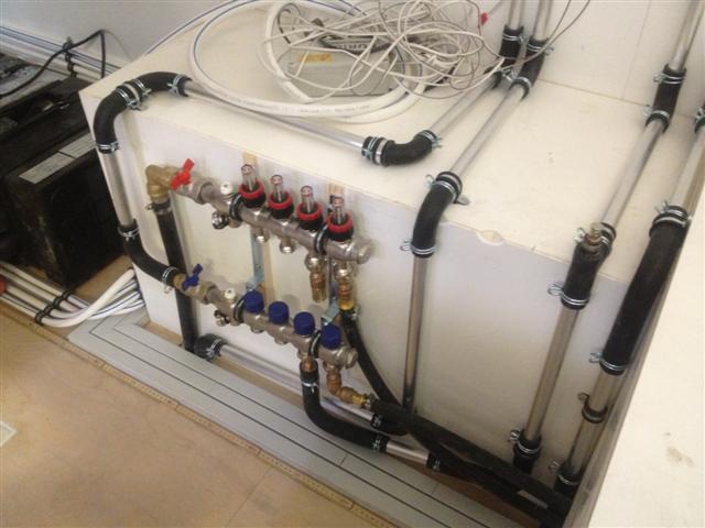

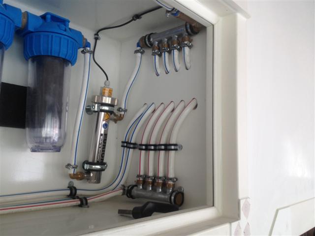

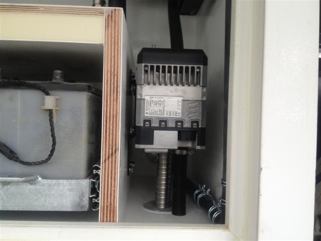

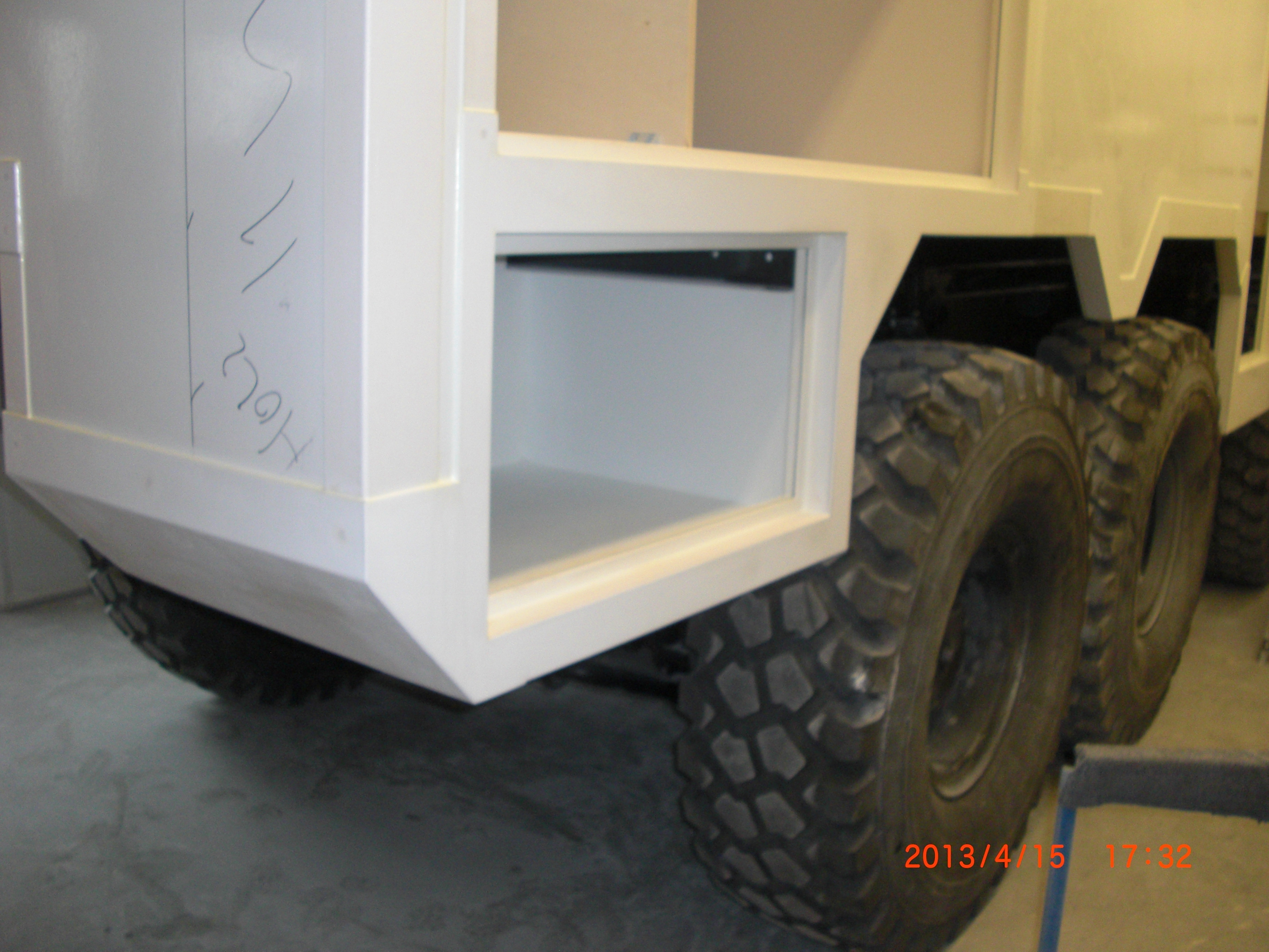

#88 Beitrag von lp520 » 2013-07-30 13:41:34
mühsam und langsam gehts voran.............

#89 Beitrag von Bluekat » 2013-07-30 17:44:44
...sieht doch alles ganz ordentlich aus!!!
Viel Spaß noch Ralf, ich hab´s bald geschafft!
Rainer
