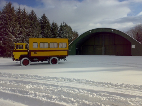

ich hab jetzt nicht alles gelesen aber ich möchte Dir folgendes anbieten.Memmingen ist nicht aus der Welt von Lindau , ich fahr einen 130er ohne Doka aber das ist erst mal egal wenn es nur um das Gefühl der Leistung geht .Komm vorbei und wir machen eine Probefahrt .Meiner wiegt jetzt mit ca. 150Litern Sprit ohne Wasser in den Tanks 6,3 to .Hab also noch "Luft" . Wenn Du Zeit zum suchen hast , es gibt den 130er auch mit 160PS Turbo ,Lura hat so einen gerade gekauft .Edit : http://www.truckscout24.de/search/ger/d ... nguage=ger
Das ist meiner : Bild
Zum Thema Überladen steht hier schon einiges:
http://www.allrad-lkw-gemeinschaft.de/p ... hp?t=22929
Mein Tip: Vergiss es in Europa,Du zahlst garantiert drauf
Gruß Garfield
