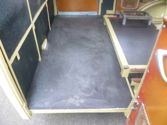

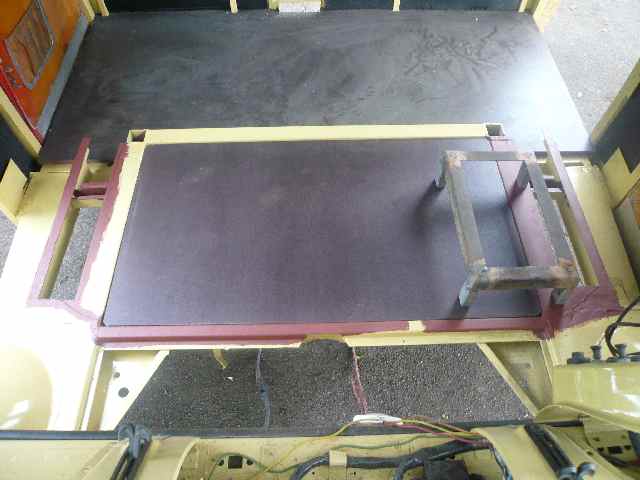

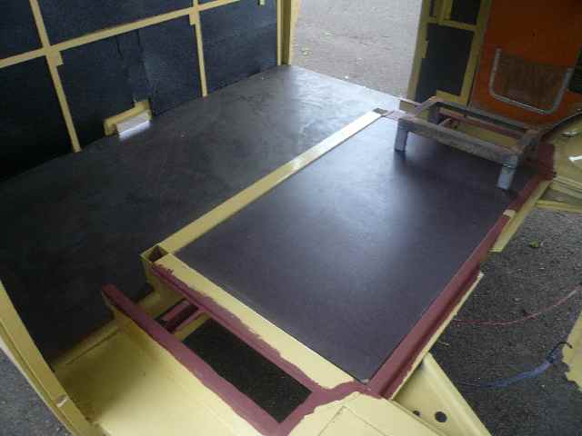

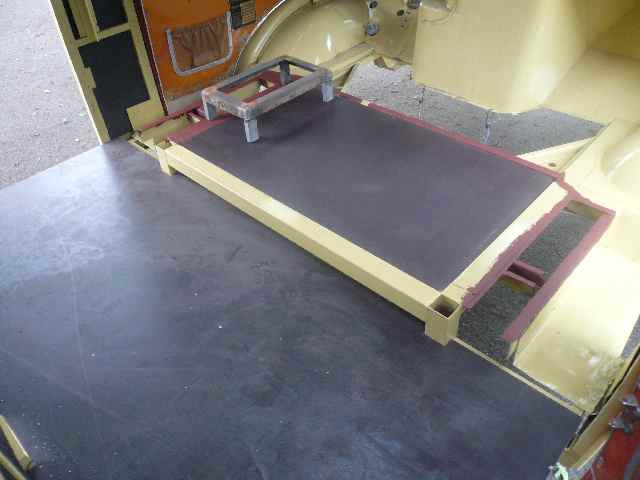

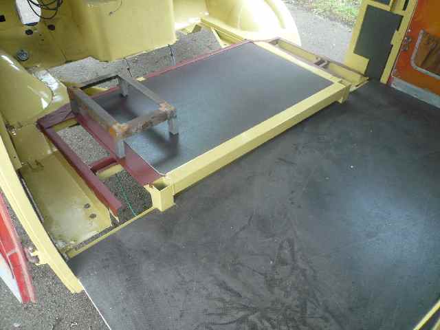

so weg vom schweißen... hab gestern Bilder von meinem Fahrerhausboden gemacht
Guckt ihr:
Vordere Platte sind 15mm Siebdruck mit 5mm schwerer Gummimatte drunter und hinten 18mm Siebdruck mit 5mm schwerer Gummimatte. Kommt heute noch die vordere Getriebeabdeckung neu und das bisschen verkleiden der offenen Stellen.
Sieht gut aus?
Axel
JRHeld
Beiträge: 2467
#76 Beitrag von JRHeld » 2010-06-02 13:33:50
Ja, sieht gut aus :)

#77 Beitrag von KU 65 » 2010-06-02 20:35:35
das sieht RICHTIG gut aus......

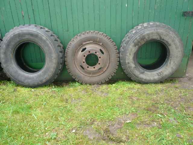

habe einige accomplishments vorzuweisen...
neue reifen hab ich auch seit dem WE... hier ein kleiner Größenvergleich...
axel

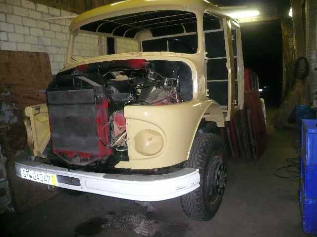

#80 Beitrag von x.l. » 2010-08-04 11:56:01
war in den letzten drei Wochen faul und hab nix gemacht.
Seit nen paar tagen wieder Doppelschicht! Habe jetzt jetzt alles am Motor kompletiert, Pedalerie ist montiert, Servo angeschlossen, Luffi dran, Frischluftkasten dran, alle Zierleisten montiert, Kühlergrill drin, Wasserkreislauf wieder zu, Ölkreislauf auch, Turbo kompletiert, Abgas dran, Batts geladen.
Fehlt noch Sitze montieren, bisschen bodenplatte, Motorhaube montieren, Scheibendichtung und Scheibe einsetzen... und Kleinkram an Innenausstattung, Kotflügel und Blinker.
heute abend mache ich mal wieder Bilder vom Stand.
Wenn alles gut läuft kann ich am WE nen bisschen über die Felder heizen...allerdings habe ich die Türen noch gar nicht angefasst...und ich habe so gar keinen Bock mehr auf die scheiß strahlerei.... :wack: :wack:
Axel

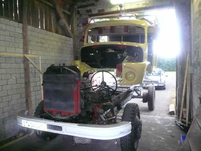

x.l.
Beiträge: 2031

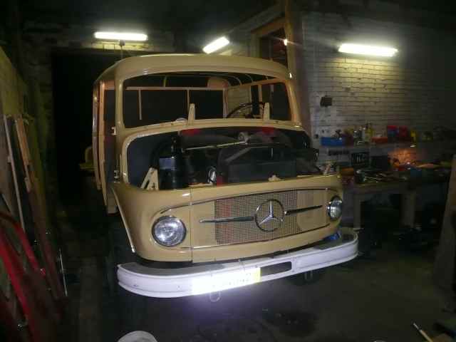

#82 Beitrag von x.l. » 2010-08-05 11:57:13
ja das lose ende kette war blöd..ging aber nicht anders, aber da da später nen Alkoven drüber ist... kann ich mir da stümperhaftes nacharbeiten erlauben, sind auch nur nen paar Lackkratzer.
ich bin auf der Suche nach der Gummimanschette für die Lenksäule an der Spritzwand..... hab mich schon duseleig im EPC gesucht kann sie aber nicht finden.... kann einer helfen?
so siehts jetzt aus:
Gestern war ich der Größte... hab nochmal alle Flüssigkeiten gecheckt und aufgefüllt...alle verschraubungen die ich am Motor los hatte nachgezogen ...alle Verbindungen geprüft... alles tutti.
Habe dann Starterknopf gedrückt und mit Null Förderung bisschen Öl umpumpen lassen.... dann wollte ich starten... Motor kommt sofort... macht 10 Umdrehungen... hust hust... aus... Rauchwolke hinten... hmmmmmm war mein Gedanke .... ahh verdammt,... hab vergessen die Dieselleitungen in Diesel zu hängen :wack: :wack: :wack: wie blöd kann man sein???
also heute nochmal.
Interessanterweise ging die gesamte Elektrik auf Anhieb... kein Schluß, keine Ausfälle, keine Fehlfunktion...alles tutti...und das obwohl ich den ganzen Kabelbaum auseinander hatte. Lediglich Blinker gehen noch nicht weil weder Blinker noch Relais drin ist.
Axel
