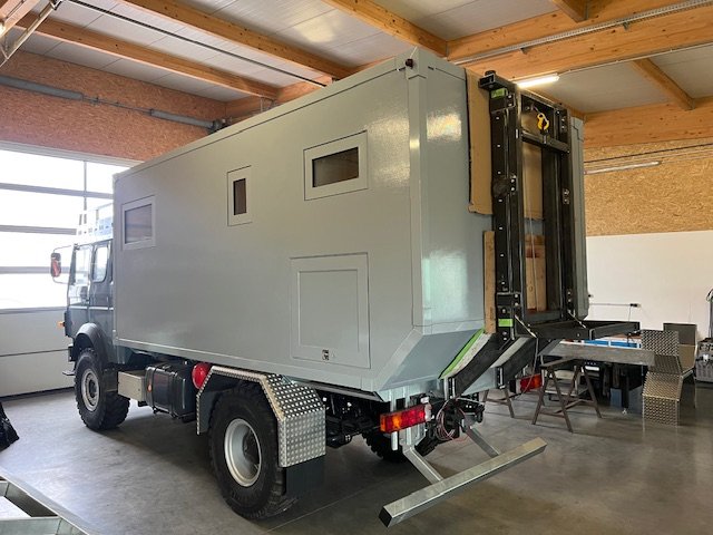

Ich habe ein ehemaliges Feuerwehrfahrzeug Mercedes Benz 1222er, Bj. 1989, vor 2 Jahren gekauft mit 23.000km auf dem Tacho (also wie neu), der Original-Feuerwehrkoffer ist runter, die Chassis wurde um 50cm nach hinten verlängert ohne die Hinterachse zu verschieben. Der Koffer ist 2,55m breit und 2,30m hoch und 4,50m lang. Das Führerhaus wurde nicht gekürzt. Und zahlreiche andere Sachen, die ich innerhalb der zwei Jahre an dem Fahrzeug geändert habe, aber darüber mache ich bald einen eigenen Thread auf, weil das hier den Rahmen sprengen würde.
Die Arbeiten - bis auf den Innenausbau - wurden von einem Fahrzeugbau-Meisterbetrieb durchgeführt mit dem Ziel, dass alles TÜV-technisch abgenommen wird.
Somit hast Du einen langen, breiten und hohen Koffer, dass Du Dich darin richtig austoben kannst und ein Führerhaus, das ursprünglich für 9 erwachsene Feuerwehrmänner gedacht war, also alles in allem groß genug.
Den Radstand würde ich gar nicht ändern, verlängere lieber die Chassis. Du hast zwar beim Einscheren am Heck so einen Effekt wie die Linienbusse, dass das Heck weit ausschwenkt, worauf man zwar beim Abbiegen an den engen Stellen etwas mehr aufpassen muss, aber der sehr kleine Wendekreis bleibt erhalten.

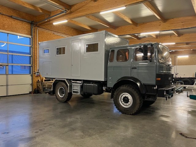

Ich hab mich für einen Iveco Magirus 16-23 (Ex Feuerwehr) entschieden. die Gründe waren etliche und nicht zuletzt auch der Preis. Ich glaube ich werd sicher in der nächsten Zeit noch etliche Fragen haben, Es wird auch bei zeiten eine Fahrzeugvorstellung geben.
