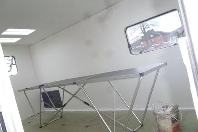

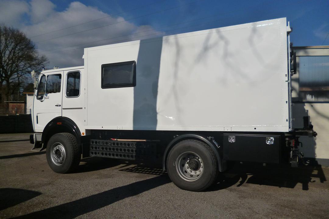

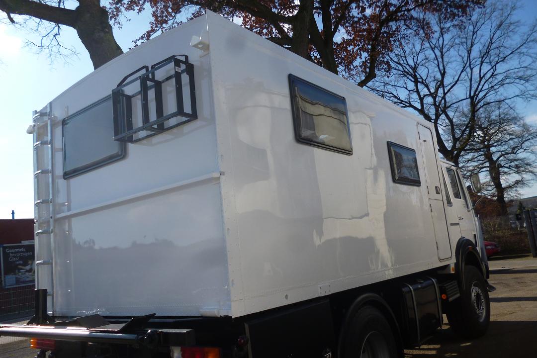

So, damit wir dann mal wieder zum Thema zurück finden, LKW Projekt ist jetzt erst einmal wegen Arbeitsüberfluss etwas Pause...
Soweit bin ich bisher gekommen, das heist, der Koffer ist fertig lackiert und drauf, Türen und Fenster, Isolierung usw. usf. sind drinnen, Holzvertäfelung ist auch fertig.
Als nächstes steht dann Schrauben ausspachteln und Tapetieren auf dem Plan... Aber das dauert noch etwas...
Bei Wynen war ich gewesen und habe den Gastank nebst Gerümpel gekauft, Farbe, Tapete usw. sind auch da, Wasser, Abwassertank sind bestellt, ebenso ein B2B Lader von Votronic, die Anzeigen für Batterie/Frisch/Abwasser habe ich von Votronic geordert, den Grundteilesatz für die Elektrik und ein paar Fernscheinwerfer, die auf eine Art Lightbar? oben an den Koffer kommen sowie die Elektrikteile für die Treppensteuerung und die ganzen Kupplungen, Kabel, Halter, Sicherungskästen, etc. für die Anbindung Koffer / Fahrgestell... Ein Warmwasserboiler sollte auch bald unterwegs sein...

#427 Beitrag von MANniMan » 2015-03-22 17:08:36
...na der kann sich jetzt aber sehen lassen... :rock:
Das einzige, was mir persönlich überhaupt nicht gefällt, ist das kleine Michelin-Männchen am linken Außenspiegel... :p
Liebe Grüsse
(Kurt Tucholsky)
Re: Marks kleines LKW-Projekt - 1017A
#428 Beitrag von Mark86 » 2015-03-22 17:22:17
Das muss drauf, das hat Geschichte. So wie das Namensschild in der Scheibe, oder die Vedolfrau... Das sind son paar Sachen, die örtlichen, geschichtlichen Zusammenhang haben.
Der LKW bleibt auch nicht komplett weiß, der kriegt noch Umlaufend auf die obere untere Nietenreihe eine Zierleiste und wird darüber noch Dunkelblau beklebt, das ist jedoch noch nicht fertig und der Lack muss erst 6-8 Wochen Durchtrocknen, sonst kriegt man die Folie hinterher nicht mehr Abdruckfrei entfernt...

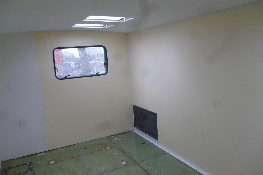

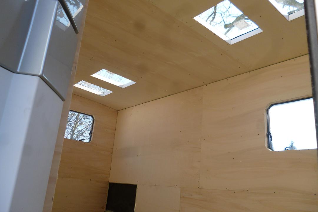

So, die Holzarbeiten sind soweit abgeschlossen, alle Löcher und Schrauben zugespachtelt, usw. usf. und die Wände grundiert, das trocknet nun...
Die unfertige Detailplanung raubt mir den letzten Nerv...
Ich habe die Fliegenschutztüre vergessen, da musste ich heute morgen noch mal ne Stunde früher aufstehen und die Schließfalle ändern, grade losgefahren zum Wohnwagen von unserem Herrn Spitzenpolitiker und dem seine Horex Tür ausgemessen und grade bestellt, und ich habe vergessen den Mülleimer ein zu planen... An die Türe geht der nicht, nun fehlt mir der Platz für nen Mülleimer... sind das alles Probleme...

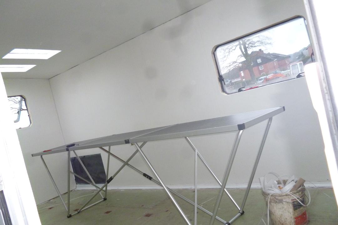

Gestern Abend, 21:45, Tapetete fertig, kann ich gleich Decke streichen...
#435 Beitrag von Mark86 » 2015-03-26 15:15:21
Die Decke ist zum 2. Mal gestrichen.
Solide Kalkulationen und vernünftige Finanzpolitik haben sich bisher ausgezahlt.
Das heist, das Budget ist bisher grundsätzlich eingehalten. Ich habe dies nun doch aufgestockt, damit also Reserven aufgelöst um im Aufbauthhema noch mal richtig Gas zu geben. Die Elektrische Anlage wird aufwändiger, einige Zusatzgimmiks kommen rein, die Heizungsinstalation und die Abwasserinstallation werden ebenfalls aufwändiger. Der Abwassertank nebst Abwasserleitungen beheizt, eine Microwelle mit Grillfunktion sowie einige Strangsperren in der Heizungsanlage um Fahrerkabine / Badezimmer getrennt beheizen zu können und ein Multivent Zusatzgebläse sowie Ultraheat und Fußbodenheizung im Sitzbereich habe ich in der Planung ergänzt. Auch aufwendigere Lade und Bordtechnik, größere Batteriekapazitäten, etc. sind mit eingeflossen. Wir wollen ja jetzt auf der Zielgraden nicht am falschen Ende sparen.

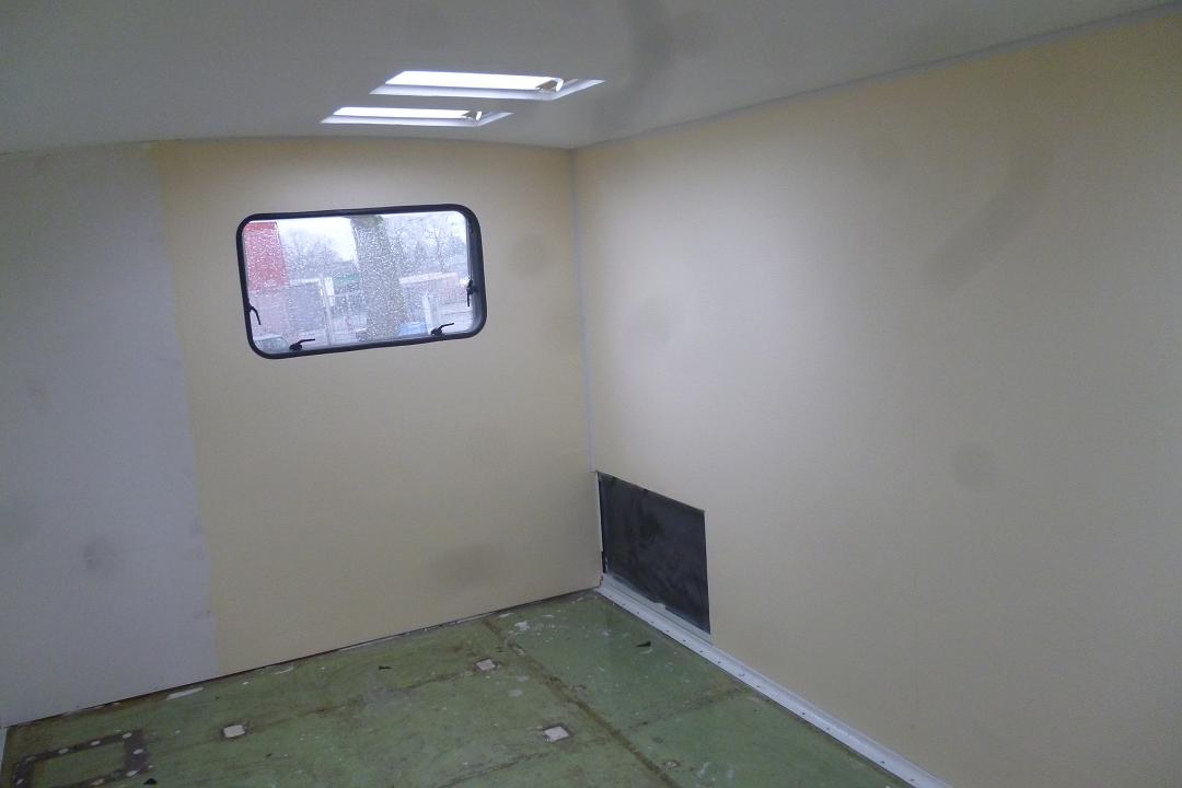

#436 Beitrag von Mark86 » 2015-03-29 15:14:42
So, ein Bild sagt mehr als tausend Worte...
Wenn die Fußbodenheizung da wäre, wäre der Fußboden auch schon drinnen.

#437 Beitrag von Sternwanderer » 2015-03-29 17:58:50
Moin Mark,
nimm Dir doch mal die Zeit deine Kameralinse zu reinigen. Ich dachte die Wände hätten alle Flecken, aber alle Bilder sind an den gleichen Stellen fleckig.
Beste Grüße, Maik

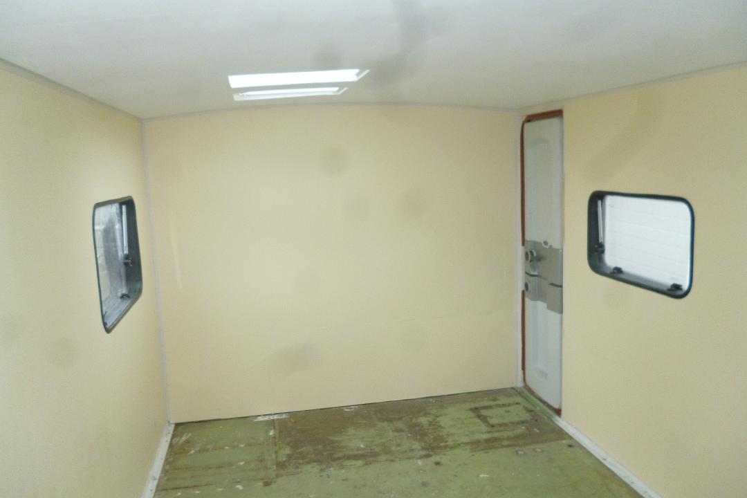

#438 Beitrag von Mark86 » 2015-03-31 9:16:59
Die ist nun gereinigt . . .

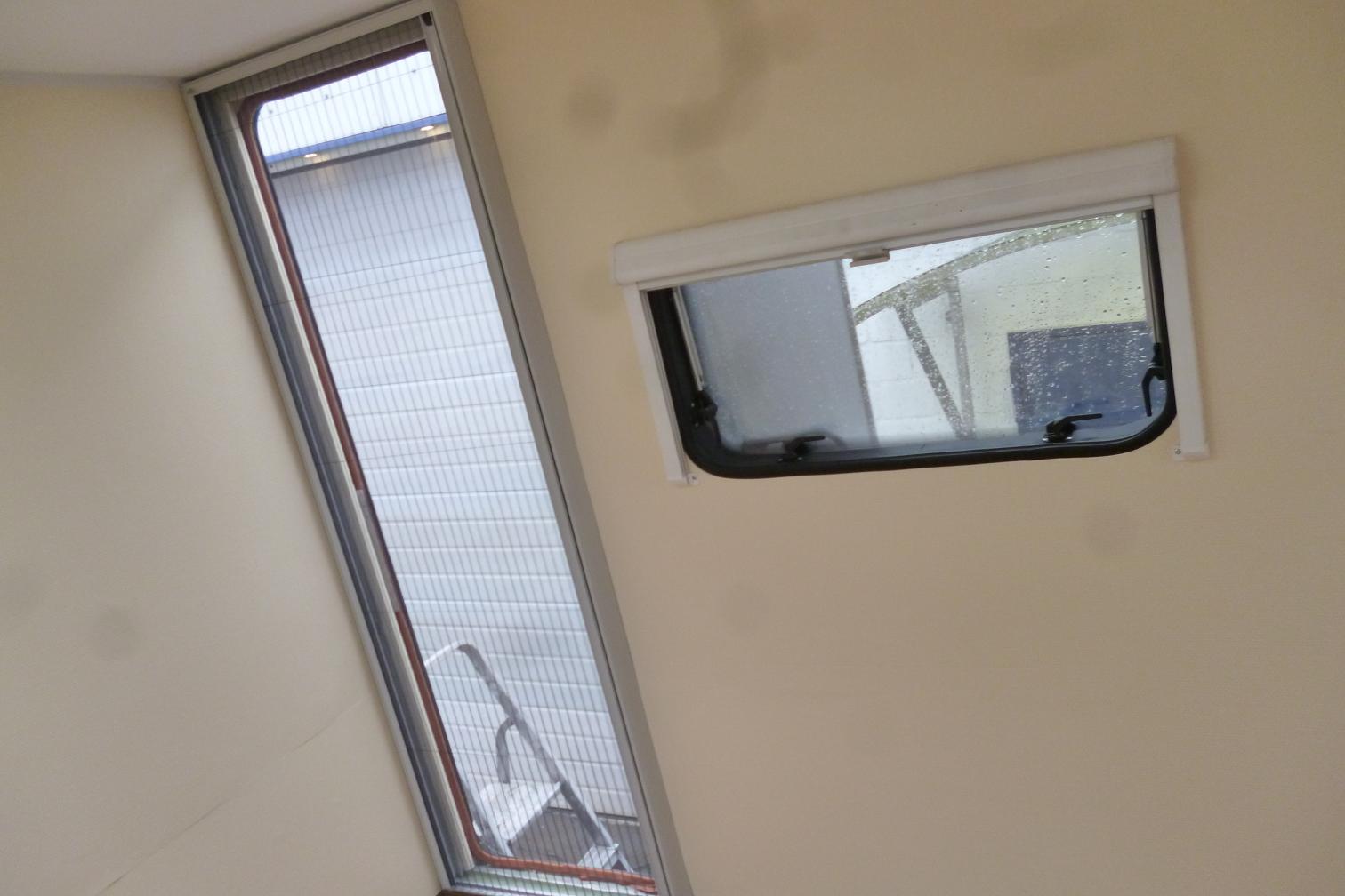

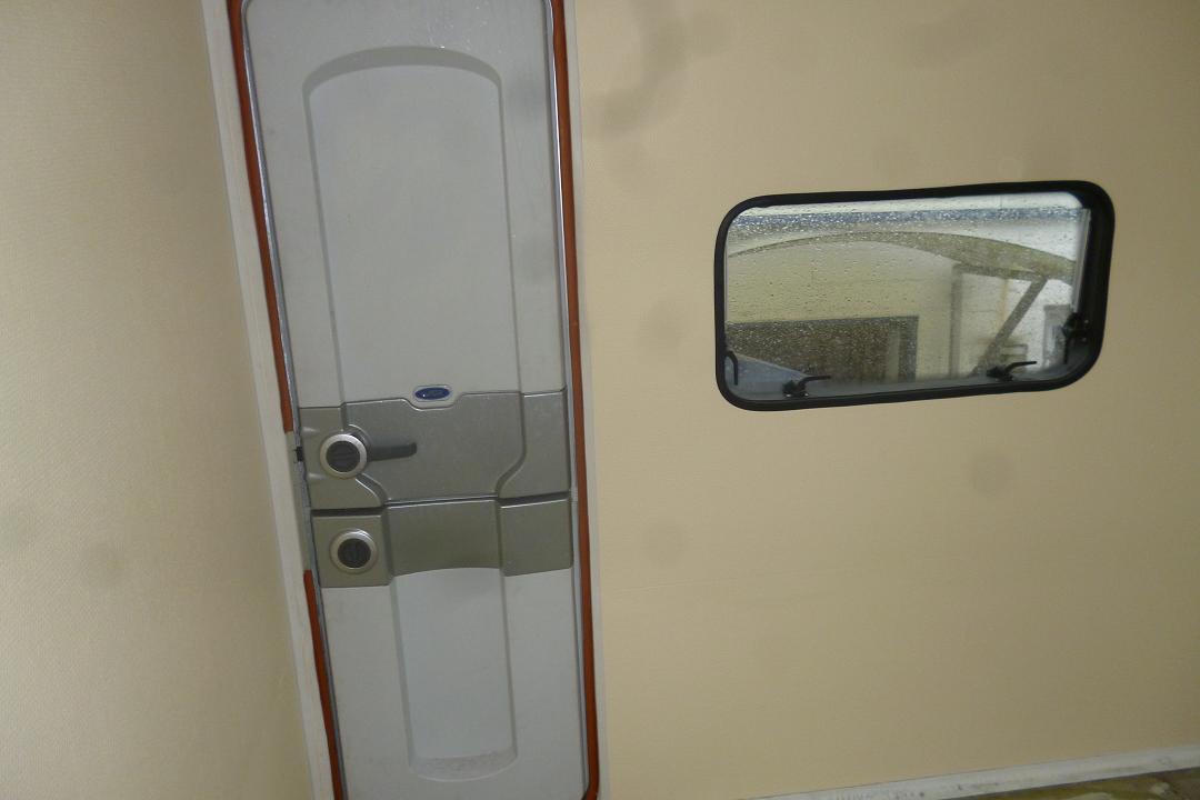

Rollos und Fliegenschutztüre sind fertig.

#439 Beitrag von schweiger » 2015-03-31 10:04:01
Mark86 hat geschrieben:Die ist nun gereinigt . . .
Hallo Mark, ich glaube, da musst Du nochmal ran. Ansonsten freue ich mich immer, wenn ich sehe, wie es bei Dir vorangeht (und mit welchem Understatement Du hier begonnen hast). Ich würde sagen, das sieht ganz schön weit vorn aus.
#440 Beitrag von Mark86 » 2015-03-31 11:31:07
Also von außen ist die sauber ^^
Mehr Ahnung habe ich davon auch nicht. Ich bin da DAU (Dümmster Anzunehmender User).
Ohne die Fliegenschutztüre von Horrex geht nix, alles andere taugt irgendwie nicht...
Ansonsten hält mich das Wetter und die Auftragslage im Betrieb davon ab, draußen die Liste ab zu arbeiten. (Ersatzradhalter, Ladekran montieren, elektrische Anbindung, Treppensteuerung, Zierleiste rundum und Regenrinne über Eingangstüre).

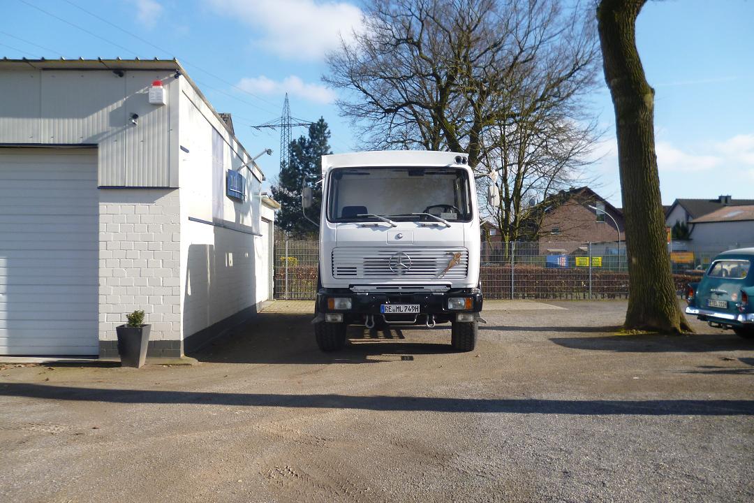

Was sagte mein Kumpel? Wenn du auf die Lichthupe drückst, dann muss das im Nacken des Vordermannes brennen ^^
4 Maxwell H3 Fernscheinwerfer Edelstahl auf Edelstahlträger mit 4x 100 Watt Narva Lampen :)
