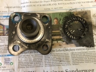

#398 Beitrag von Itchywheels » 2020-05-27 21:07:02
Im LN2 Forum gibt es einen Hinweis auf eine Schwachstelle bei der Lagerung der Achsschenkelbolzen der Allradachse.
Dieses Thema hat mir keine Ruhe gelassen...
Heute hab ich die unteren Achsschenkelbolzen ausgebaut und die Lager überprüft.
Rechts
Das sah schon mal wie neu aus...
Dann die Linke Seite zerlegt -  die mit dem „bösen“ Lager welches wohl so oft Probleme macht.
Glücklicherweise ist auch das im absoluten Neuzustand
Ich werde das jetzt aber immer im Auge behalten und alle 15’ km die Bolzen ausbauen und die Lager überprüfen.

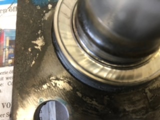

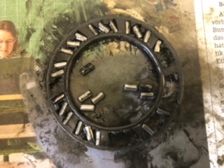

siegerland
Beiträge: 894
Re: Fahrerhaustausch LN2 1120 / Umbaubericht
#401 Beitrag von siegerland » 2020-05-29 21:46:12
Itchywheels hat geschrieben:
2020-05-27 21:07:02
Lucky you :) ich freue mich für Dich, dass Du den Schlamassel nicht hast
So sieht es in aua aus (230tkm)
Einlaufspuren
Einlaufspuren
Käfig völlig zerstört
Es betrifft nur die linke Seite
