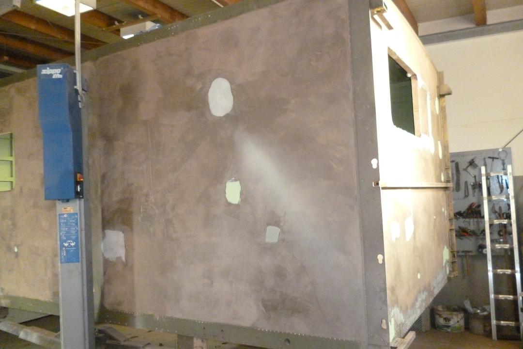

Naja, son bisschen -was man auf den Bildern nicht sieht- habe ich mich in der 0 Ebene verhauen, also der Hilfsrahmen ist top, aber die Staukastenhalter sind n bisschen, naja, nicht so grade und der Sandblechehalter und die Treppe, da muss ich nochmal nacharbeiten, wenn der Koffer drauf ist, dass mal alles n bisschen drehen ^^
Aber sonst ist ganz ok.

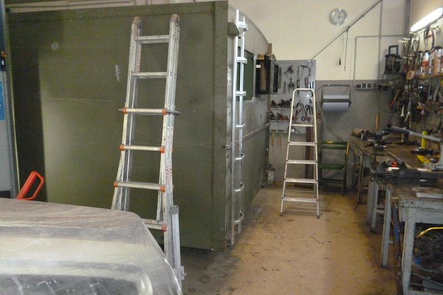

Ich hab ehrlich gesagt keine Ahnung was das für einer ist.
Der ist innen ca 2,32 breit und 4,33 lang und die Beschriftungen waren englisch.
Habe ich mit dem Fahrgestell als Bausatz aus Projektabbruch mitgekauft.
Die Innenhöhe hat 1,93m, für mich mit 1,86m passt das so
Ist n Alu Ständerwerk, Alu Beplankt mit Alu-Sandwichboden. Passt.

Von den Massen kommts ungefähr auf nen FM2. Aber ich kenn die Teile auch nicht ins Detail.
Ich habe auch über diese nachgedacht. Die sind aber wegen meines Bedarfs an Stehhöhe aus dem Rennen, leider.
Viel Spass und gute Laune weiterhin! Und Ausdauer auch...

Die Morgende enden früh, die Abende spät...
Die originale Oliv-Matte Farbe lässt sich kaum schleifen, die ist hart wie Zement ^^
Und muss erstmal sowas die glatt geschliffen werden, weil ist ja matt, also rauh, und ich will glänzend, also muss glatt werden, weil wenn nicht glatt ist, glänzt nicht ^^
Geht nur 80er Papier und viel druck, sonst schleift das nicht sondern poliert nur, und dann 5 Scheiben pro Quadratmeter, da sind hinterher keine Körner mehr auf den scheiben, so hart ist das Zeug.
Naja, was solls, gleich gehts weiter.

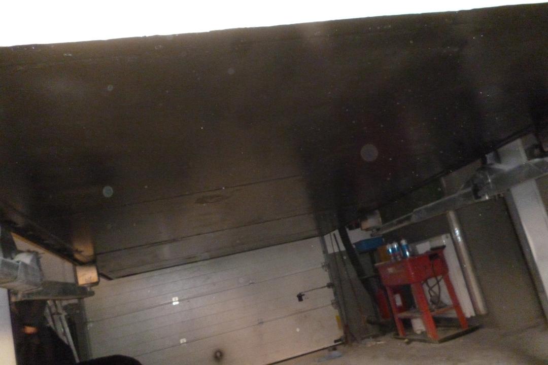

Vermelde Unterboden fertig...
Angeschliffen, sauber gemacht, alle Nähte versiegelt, 2 Löcher geschlossen und eine kaputte Bodenplatte repariert, Lackiert.

Re: Marks kleines LKW-Projekt - 1017A
Naja, Perfektionismus ist nicht so hoch bei dem Projekt.
Wenn das für Kunden wäre, würde ich mir mehr Mühe geben, ich selbst bin da für mich an einigen Ecken nicht so Pingelig.
Aber, die Macken im Unterboden waren ja nun nicht der hit, und dicht werden musste das auch und zur Sicherheit habe ich alle Nähte nochmal auch wenn OK mit Sikkaflex nachgezogen... Naja, son Auto dann mit nem Natoolivfarbenen Unterboden unterm Koffer geht halt garnicht und Chassislack war noch übrig, also, in die Hände gespuckt und Vollgas...

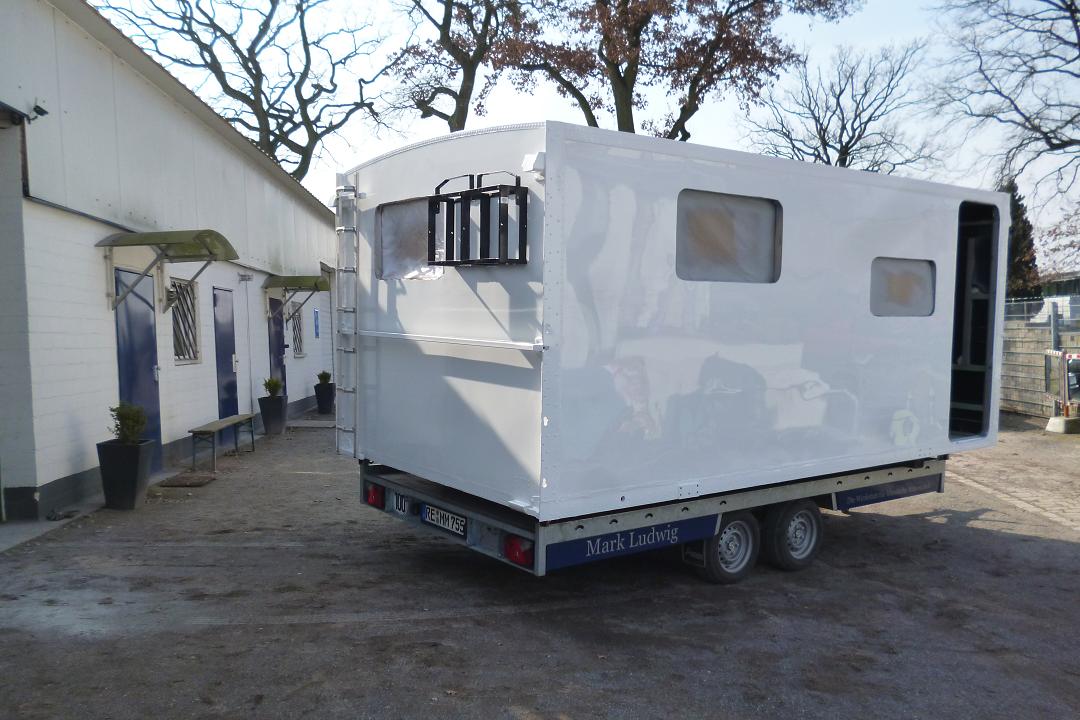

Feddig.
Gut geworden!
Wäre mir zwar zu weiß, aber das soll nicht dein Problem sein
MfG Jens
MfG Jens
Mai soll er fertig sein.
Zu weiß ist glaube ich reinweiß, das ist Verkehrsweis, das ist nicht ganz so weiß und es kommt auch noch Dekor drauf.
Was anderes als Weiß sieht shice aus, auf so ner Alubüchse. Allenfalls Pastellfarben gehen, aber da viel mir einfach nix ein.
Himmelblau kann ich nicht leiden, Hellgrün genau so wenig, Blassrot ginge garnicht, und viele andere Töne sehen so aus wie Ex Feuerwehr / Ex THW / Ex DRK, Ex DDR, etc. Sowas wollte ich alles nicht.
So ne Alubude ist ja nie richtig glatt, in richtig Farbig sieht das nicht aus. Kannste auch nicht glatt machen, geht technisch einfach nicht. Weiß ist da Pflegeleicht und unempfindlich...
Ganz alleine bin ich übrigends nicht (ok, Lackierung habe ich alleine gemacht) aber einige Kumpels gehen schonmal Stundenweise hier und da zur Hand, manche Dinge kann man halt nicht alleine machen, da braucht man wen der mit anhält, etc.
Aber den Hauptteil baue ich schon alleine, das ist wohl richtig...
Morgen Nachmittag kommt der nächste Kumpel mit nem Stapler und setzt mir den drauf... Freitag müssten wenn alles klappt die Schrauben zum festschrauben kommen und morgen kann ich die Tür einbauen... Jetzt fehlt noch ein Teil der Isolierung (einiges habe ich zwischendurch schon reingeklebt, und mein Mädchen hat auch ein paar m² geschafft...) und dann die Innenverkleidung, erst wenn die drin ist kann ich die Fenster fertig machen, und es ist zeit, dass Fenster und Türen rein kommen, wegen Regen...
Dachfenster habe ich grade eben noch montiert.
