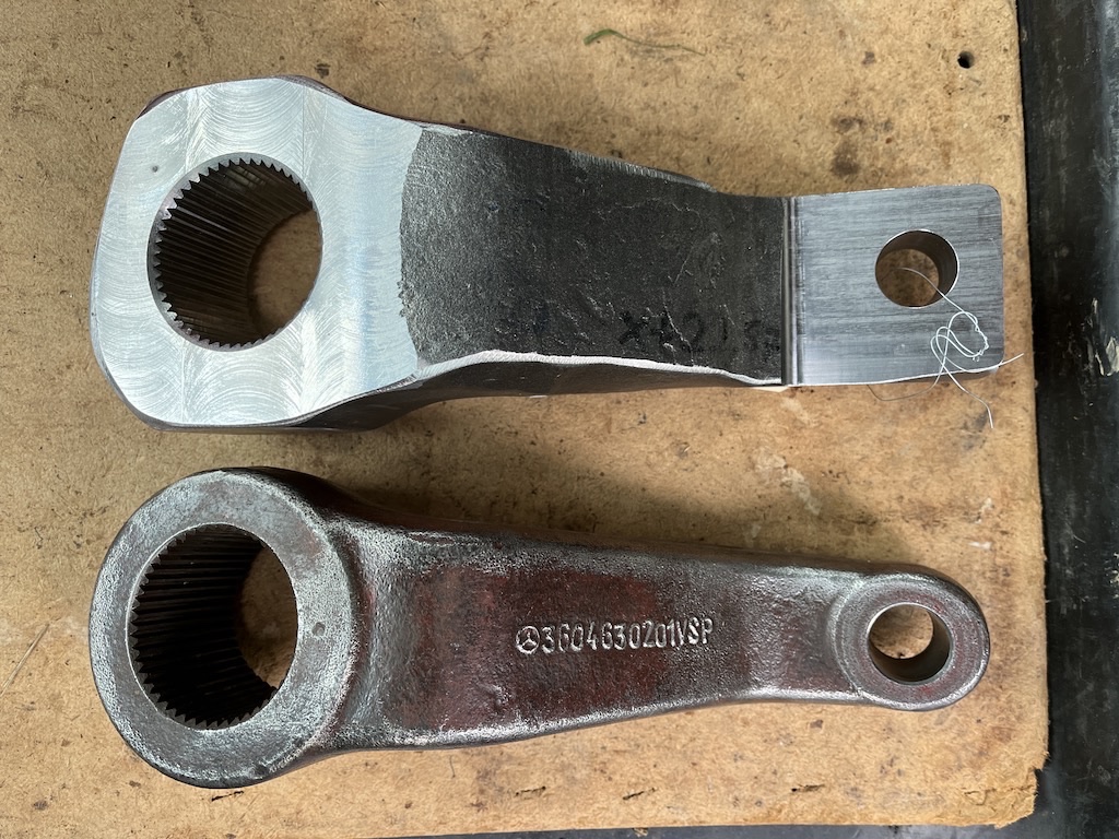

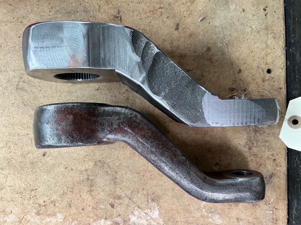

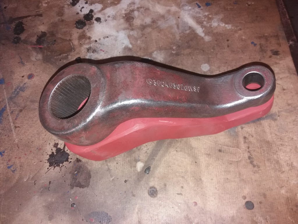

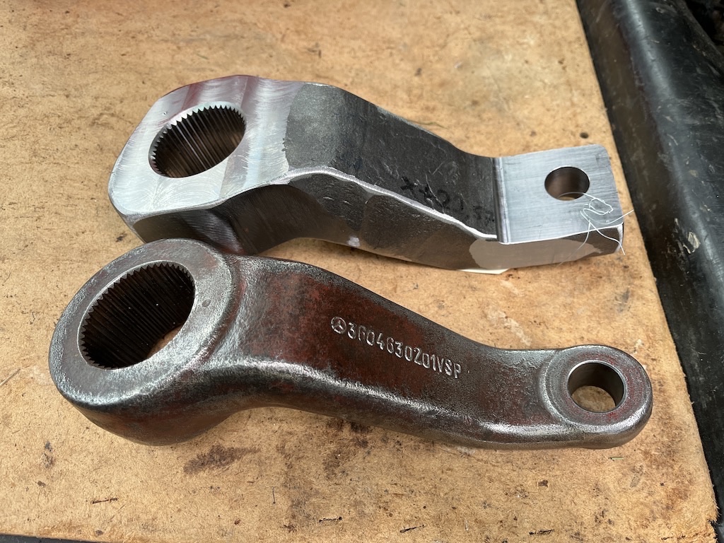

So, Update!
nach nur einem Jahr ist auch schon fast der Lenkstockhebel fertig. Gefertigt wie Original. Noch ein paar Wochenenden lang schrubben und feilen und dann kann endlich der Einbau erfolgen
War gar nicht so einfach eine Schmiede zu finden die das macht. Aber nach einer kleinen Deutschland Odyssee sind die Rohlinge fertig. Eigentlich könnte man ihn fast schon so einbauen
Gut Ding will halt auch Weile haben...und in diesem Fall auch jede Menge Nerven und Geduld.

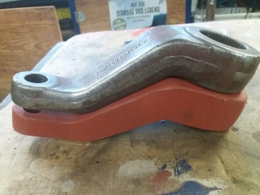

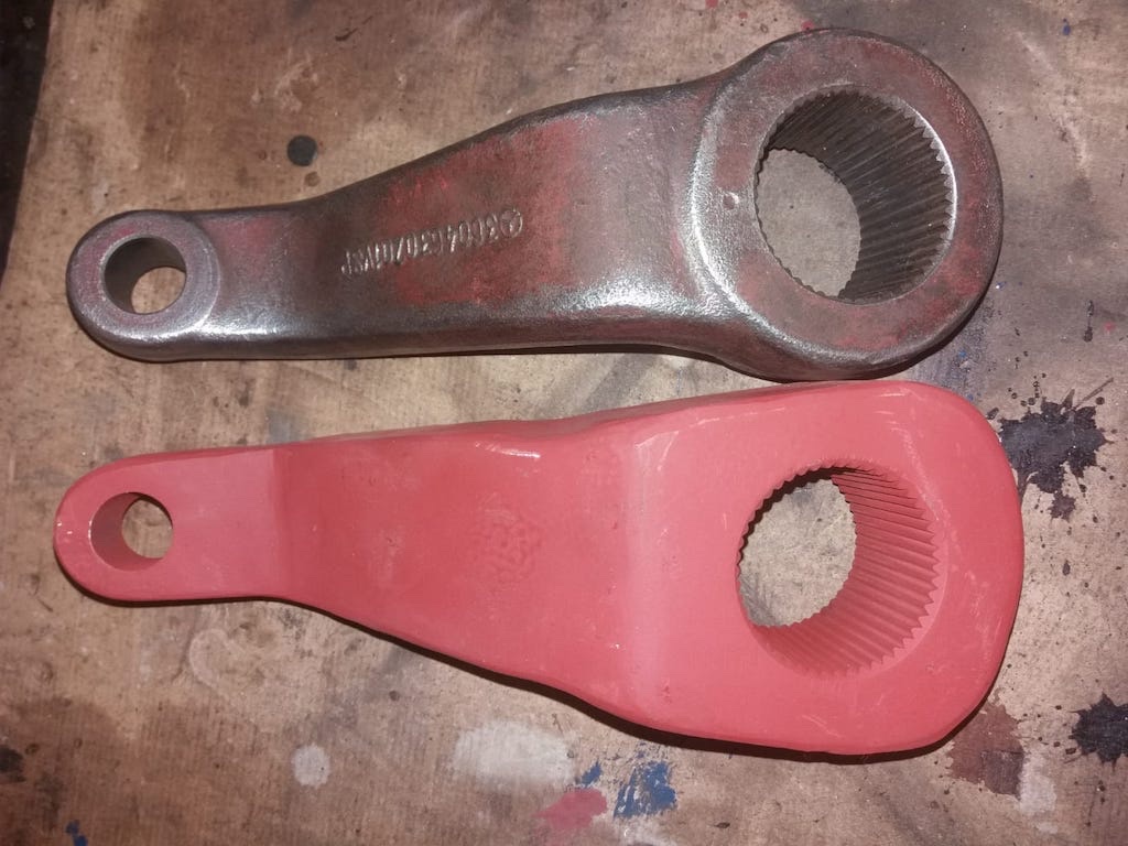

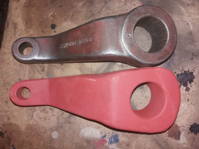

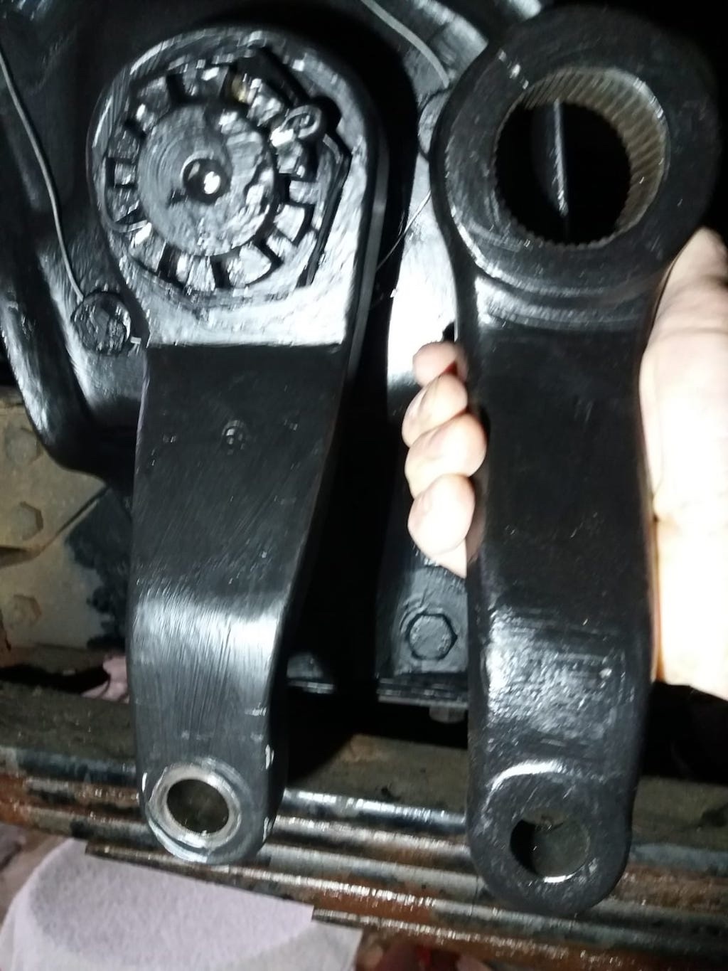

So, nächstes Update
Der Lenkstockhebel ist fertig.
Auf drei Bildern ist der neue, rotlackierte Lenkstockhebel im Vergleich zum originalen, Alten zu sehen. Ferner in einem vierten Bild ist der neue Hebel dann schwarz lackiert und im eingebauten Zustand (links) zu sehen. Im gleichen Bild (rechts in Hand) zum Vergleich der Original von Mercedes. Von den Dimensionen ist der Neue etwas größer als der Alte. Das Fahrzeug ist mit der nun funktionsfähigen Servolenkung schon erfolgreich im Fahrbetrieb. Das war's!

Ich habe jetzt nicht nochmal den kompletten Thread durchgelesen, entschuldige daher meine Frage falls ich die Antwort überlesen habe: Hattet Ihr einen Rohling mit der passenden Verzahnung (aus einem anderen Fahrzeug oder als vorgefertigtes Teil) oder wie hat der Schmied das Teil hingezaubert? Schaut gut aus...
P.S.: Platz für Dich für eine nette Tour in den Norden mit Option auf "Remote Office" ist immer noch reserviert.
gute Aktion, mit Ausdauer durchgezogen.
Re: Lenkstockhebel Kurzhauber LA 911 B für Servolenkung
Nee, am Anfang war ein gutes Stück Stahl nach der Pirx´chen Materialvorgabe. Diese wurde dann nach Muster geschmiedet, konisch gebohrt und die kegelförmige Schrägverzahnung dann gestoßen. Zum Schluss dann diesen Rohling einigermaßen gefräst und in Form gebracht. Das ganze war eine recht zeitaufwendige und kostspielige Aktion. War jedoch notwendig weil es eben " weltweit" - siehe dazu auch Threadanafang - für uns nicht möglich war den Hebel als Ersatzteil aufzutreiben.Bahnhofs-Emma hat geschrieben: ↑2023-02-24 8:55:53Hattet Ihr einen Rohling mit der passenden Verzahnung (aus einem anderen Fahrzeug oder als vorgefertigtes Teil) oder wie hat der Schmied das Teil hingezaubert? Schaut gut aus...
