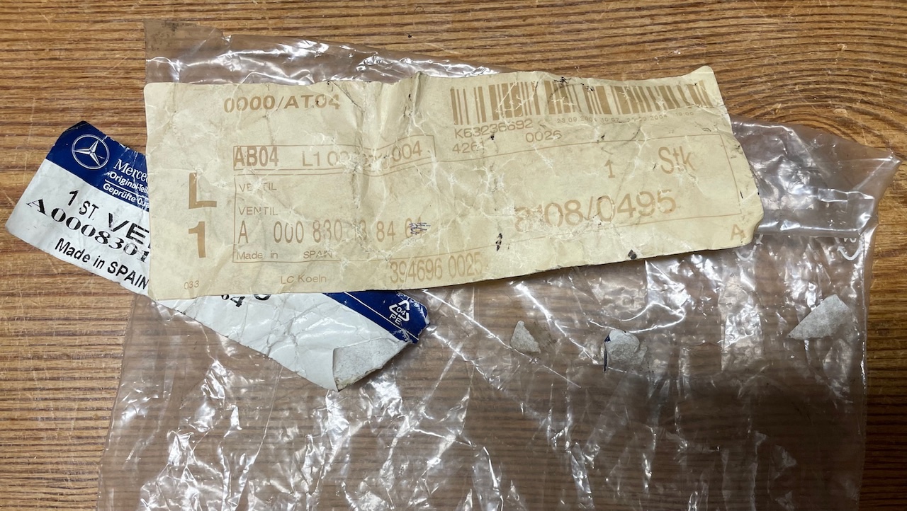

Re: Mercedes Benz 1019 Heizung DOKA defekt / Fehlersuche Heizung
Morgen.
Auf dem Regler stand kein Hersteller. Und die Verpackung war offen. Deshalb wollte ich kein Halbwissen posten. Anbei ein Foto von der Verpackung. Wenn das korrekt ist, wäre es Made in Spain und die Teile Nr. die A000 830 13 84 64.
Vielleicht könnt ihr das einordnen. Die Nr. ist zwei Stellen länger …
Heinz
Heinz
