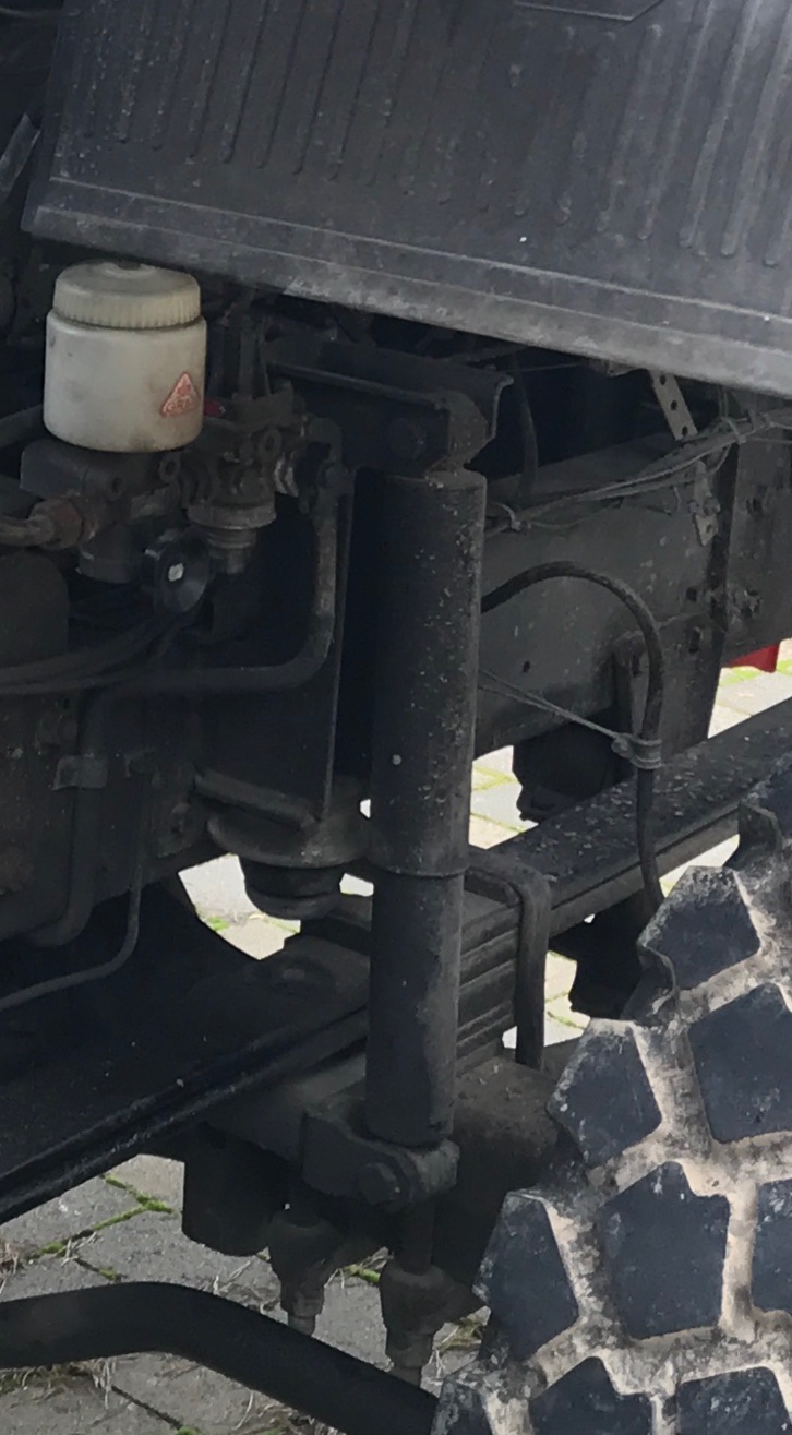

Die Originalfedern werden sich wahrscheinlich eh schon mehr als 2,5 cm gesetzt haben - ich halte das für unproblematisch.
Sonst bau doch einfach mal einen aus, sind doch nur 2 Schrauben, markierst ihn vor dem Ausbau und ziehst ihn mal ganz auseinander. Ja ich weiß, ist nicht 100% aussagekräftig aber man bekommt mal ein Gefühl.

ich weiß nicht, wie das mit der Achskonstruktion am 90-16 ist, aber schau doch mal, ob die Stoßdämpfer nicht eine Halterung zwischen Achse und Federn haben? Dann müsste sich der Höherlegungsklotz doch darunter schieben lassen du sich an der Einbaulage des Stoßdämpfers nichts ändern? Sofern Du hier nichts versetzen kannst sehe ich das Problem bei der Stoßdämpferbefestigung eher an der fortan geänderten Einbaulage und somit geänderten Lastpfaden denn in den 2,5cm Restgewindelänge...

Danke Leute,
genau dieselben Überlegungen hatte ich auch schon. Aufbocken und schauen ob der Dämpfer noch Freigang hat.
Bei nem Rennwagen haben wir das auch schonmal gemacht, die Stossdämpferaufnahme durch Aluplatten zu unterlegen. Leider änderte sich dadurch auch der Nachlaufwinkel, was auf der Strecke als ungünstiger empfunden wurde.
Nochmal zu den blattfedern:
obwohl nur 35tkm runter haben sich die Federn wahrscheinlich schon massiv gesetzt. Der klassische Standschaden.
Habe das Fahrzeug leider nicht mit Original Bereifung sondern mit 365er MPT81 auf 11x20 ergattert, sodass sich Vergleiche zur Ladekante oder ähnlich eher schwierig ableiten lassen.
Kann ich das irgendwie anders messen, ob die ausgetauscht werden müssen?

Bei dem LKW änder sich nix weil die Achse nicht vom Stoßdämpfer geführt wird bzw. dieser nicht die Geometrie bestimmt.
Könnte sogar sein dass man im Bereich der Brieden die 2,5 cm unter die Stossdämpferplatte bauen kann - dann passt es auf jeden Fall
Aufnahme des Stoßdämpfers siehe Bild
WSP vorne stehen leicht unter waagerecht, hinten sind zwischen dem Gummielement (das ist kein Anschlagpuffer sondern gehört mit zum Federweg) 5-10 cm Platz

Och super, das ging ja flux.
Vielen Dank :rock:
