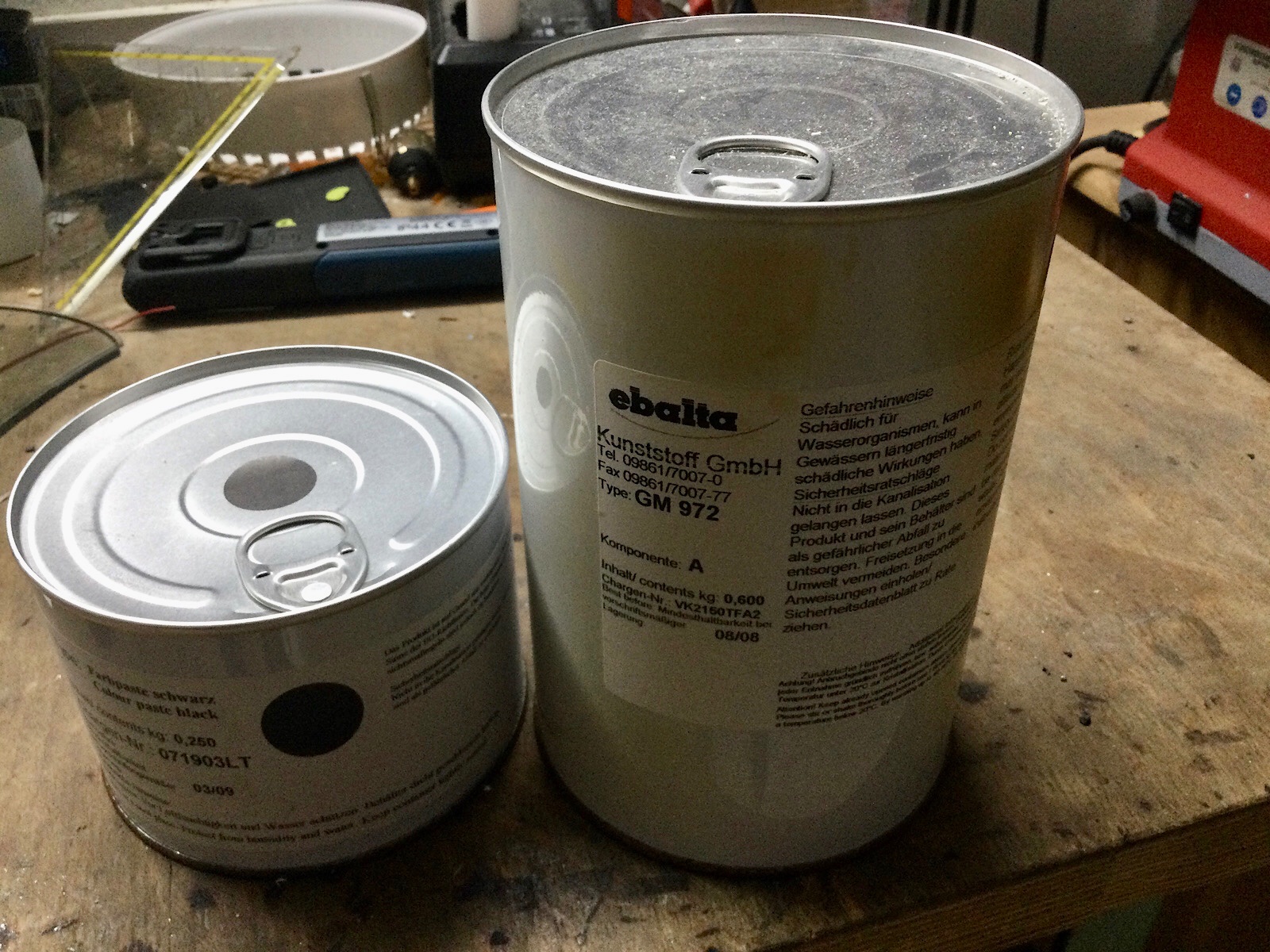

Ich hab vor Jahren mal für meinen Modellpanzer 1:8 Gummibandagen der Laufräder gegossen.
Das war eine Zweikomponentenmasse die ich in eine Silikonform gegossen habe. Es gab das Gummizeugs sogar in unterschiedlichen Farben.
Hab grad mal nachgeschaut, Hersteller war ebalta Kunststoff GmbH
Gruß Jörg

Ich hab sogar noch Restdosen…

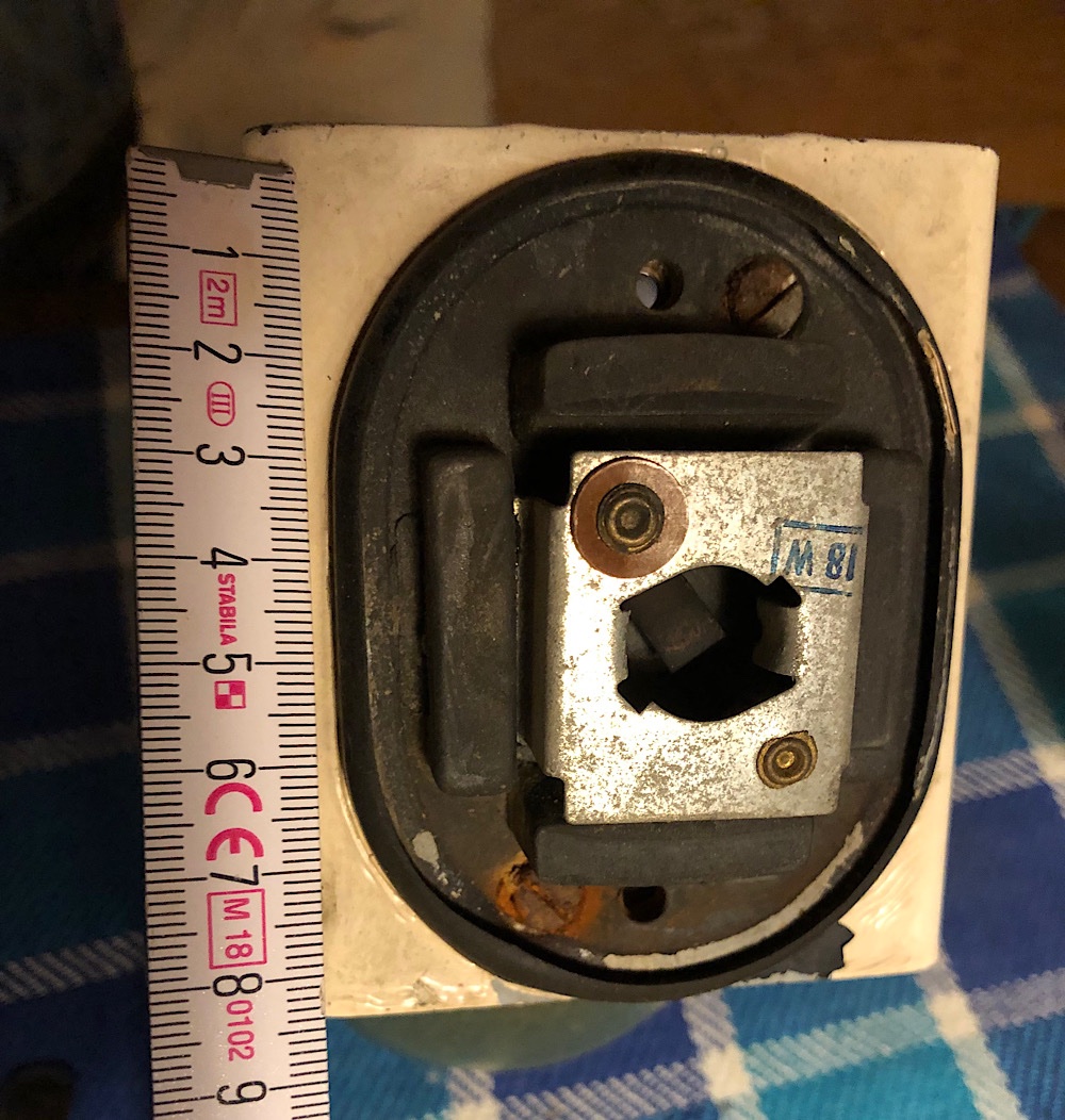

Hier schon mal Bild.
Glatte Gummifläche reicht.
Die Erhöhungen sind obsolet.

@Thom, das sieht nach dem Blinker von der BW/Katschutz aus.
Ich rede von dem hier:Bild
Das ist 3-dimensional rund.
