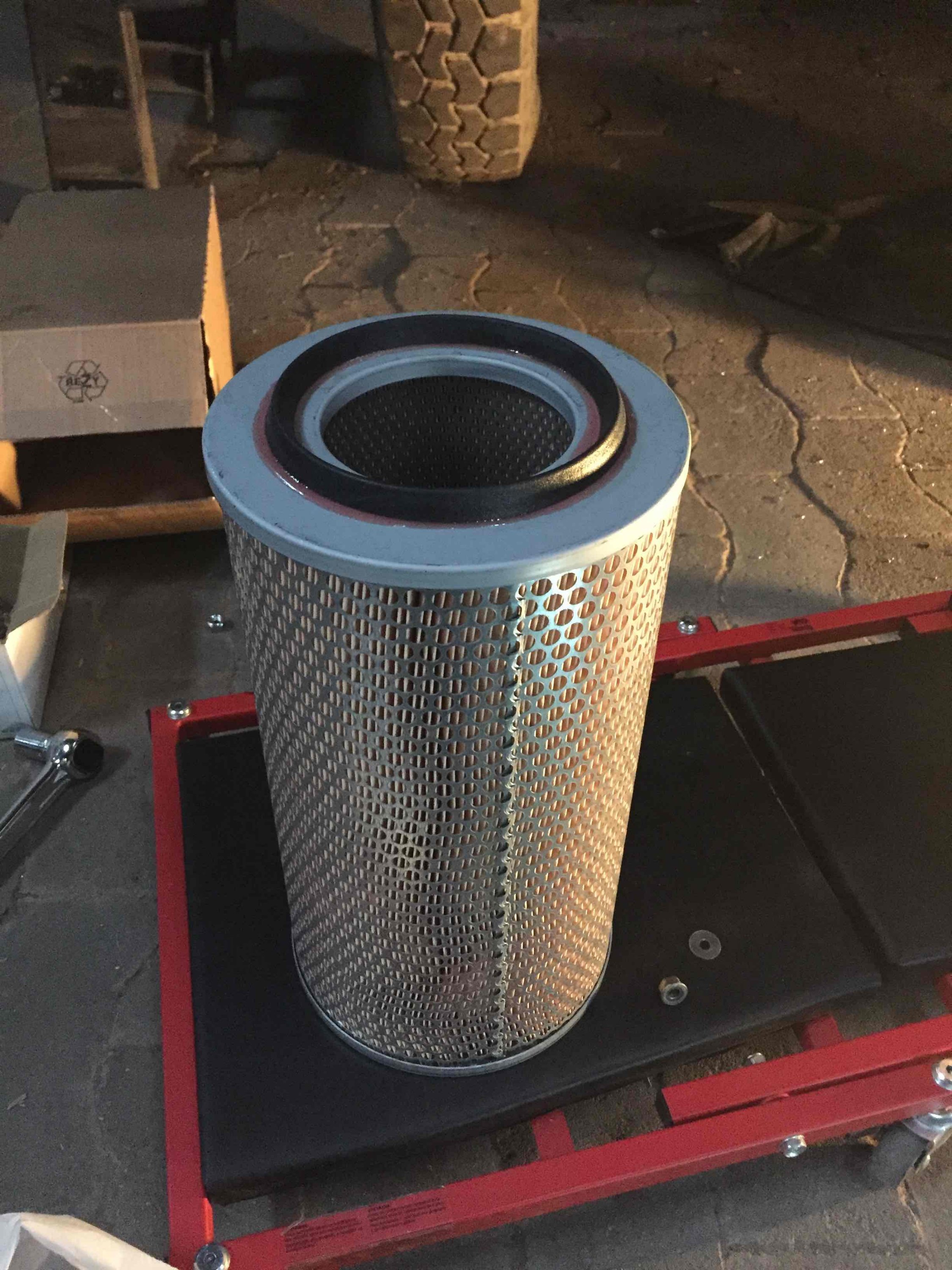

Hier zur Ergänzung noch ein Foto vom Filtereinsatz des 90-16

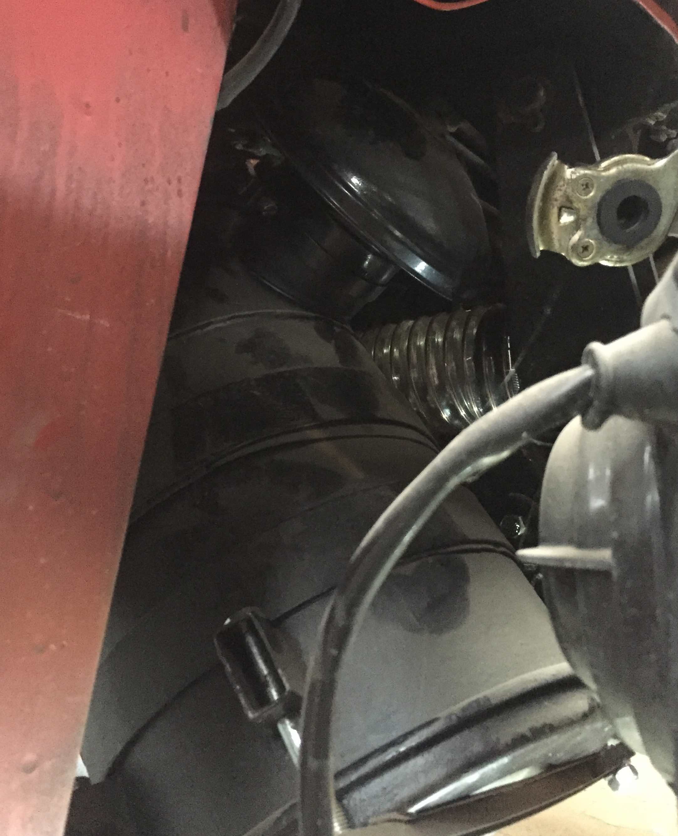

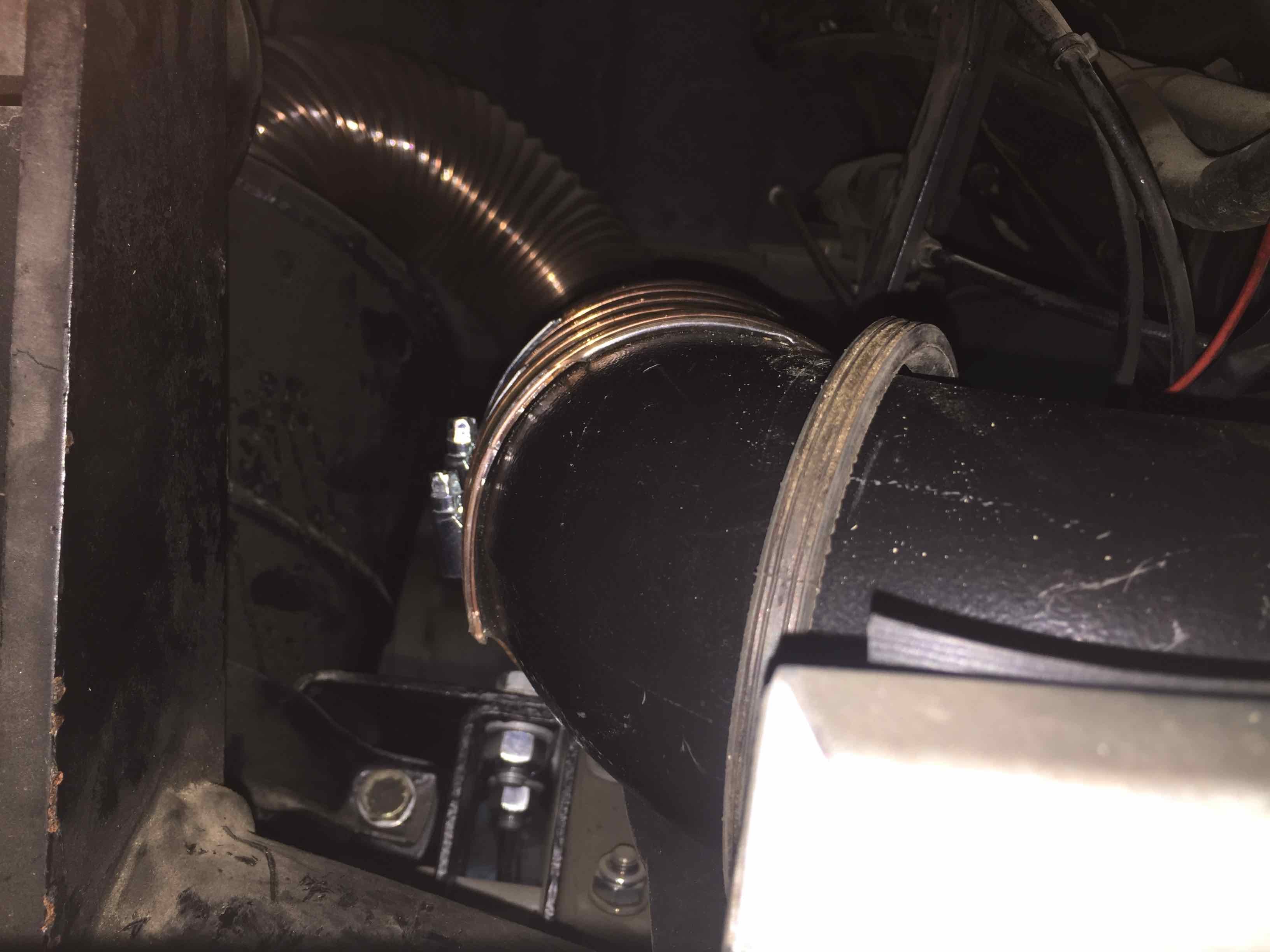

So, nach einiger Zeit mal wieder ein Update:
Luftfilter ist nun sauber angeschlossen, habe dazu ein Rohr mit 90 Grad-Bogen und 45 Grad Bogen verschweisst, dann verzinnt um allen Undichtigkeiten vorzubeugen und für die Optik schwarz lackiert.
Das liegt jetzt gummigelagert in einer quer zu Rahmen befestigten Traverse (siehe Bilder). 5 Gummipunkte für den der weiss, wo die Traverse herstammt :lol:
Der Schlauch läuft dann in einem gleichmässigen Bogen zum Luftfilter ohne irgenwo anstoßen zu können. Erste Probefahrt bestanden, zurzeit wird nun die Halterung der Frontpumpe zur Stoßstange umgebaut, damit die Front wieder ansehnlich wird
Hier ein paar Fotos zur Erläuterung :

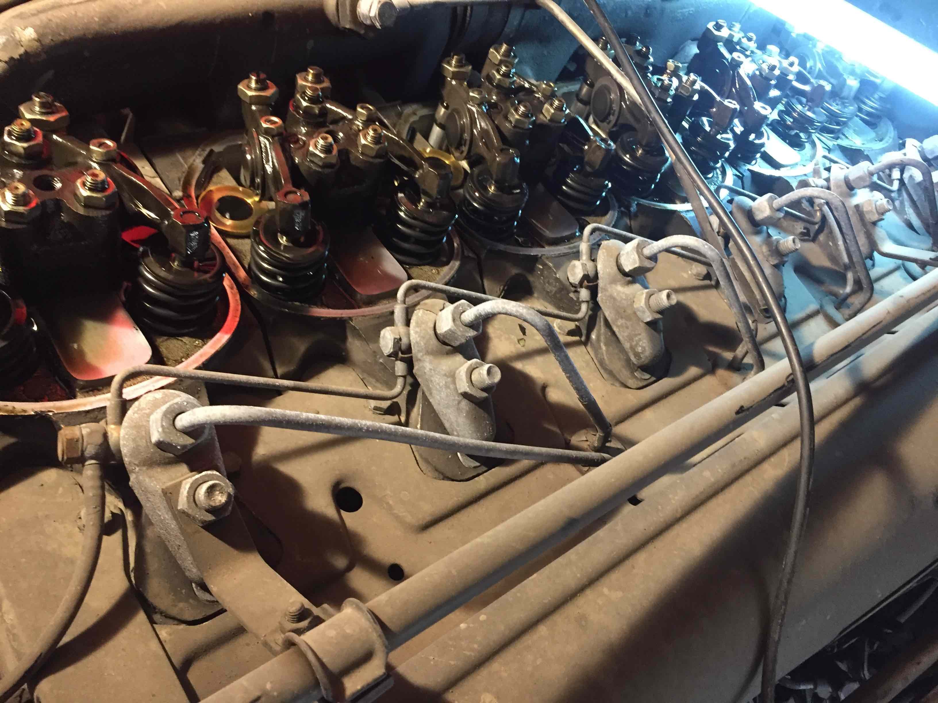

Am Samstag noch die Ventile eingestellt, alles schön auf 0,15 mm.
Das sieht alles aus wie neu, keine Ablagerungen oder so, das Spiel war durchgehend etwas zu hoch, also knapp 0,2-0,25mm. Bin ganz zufrieden mit der Aktion, der Motor lief sofort, obwohl er fast vier Monate Pause hatte
Alle Öle im Motor, Achsen und den beiden Getrieben gewechselt, allerdings bis auf die in der Hydrolenkung, da ist leider ein Schlauch angeriffen, der erst getauscht werden muss.

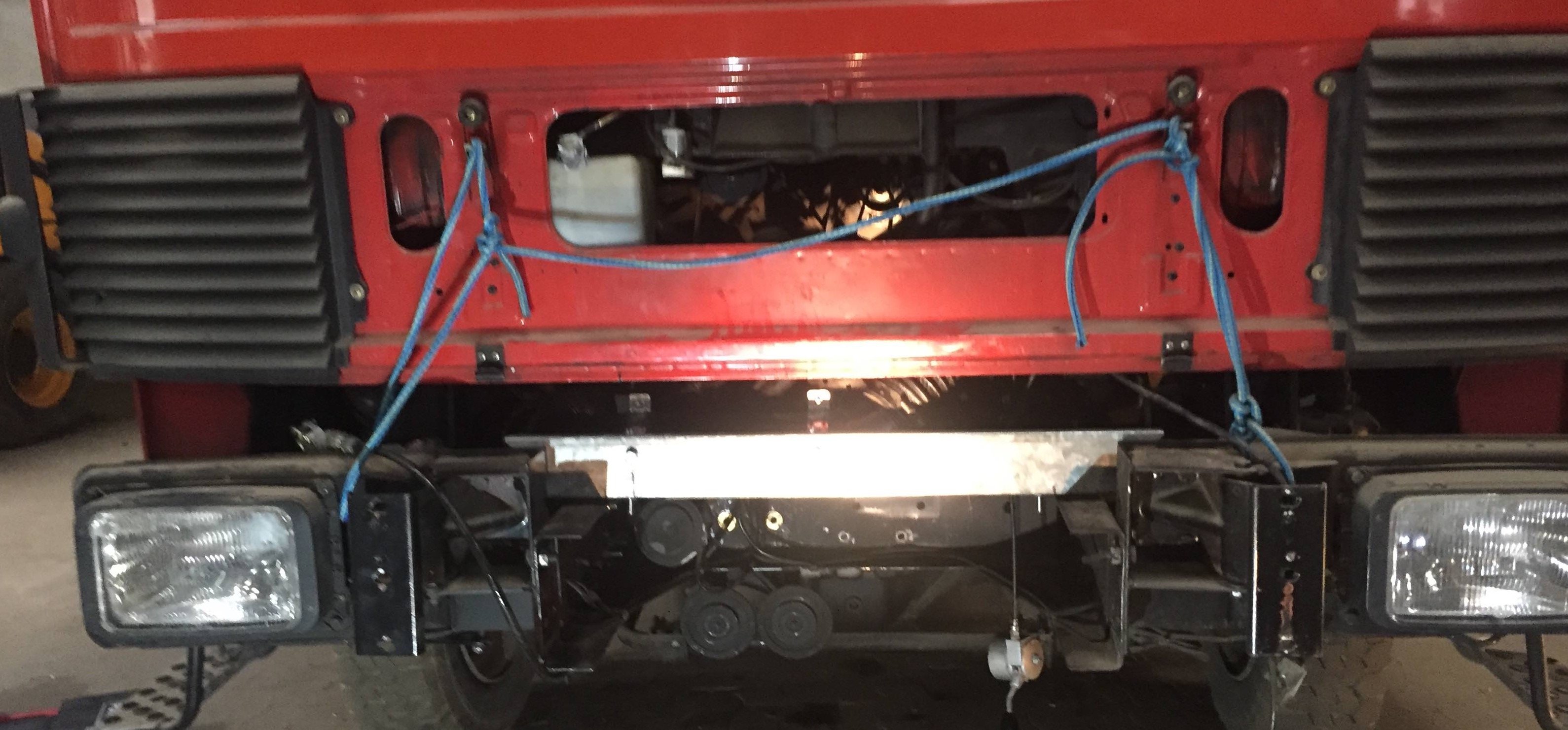

#38 Beitrag von Moseltaler » 2020-08-27 14:38:34

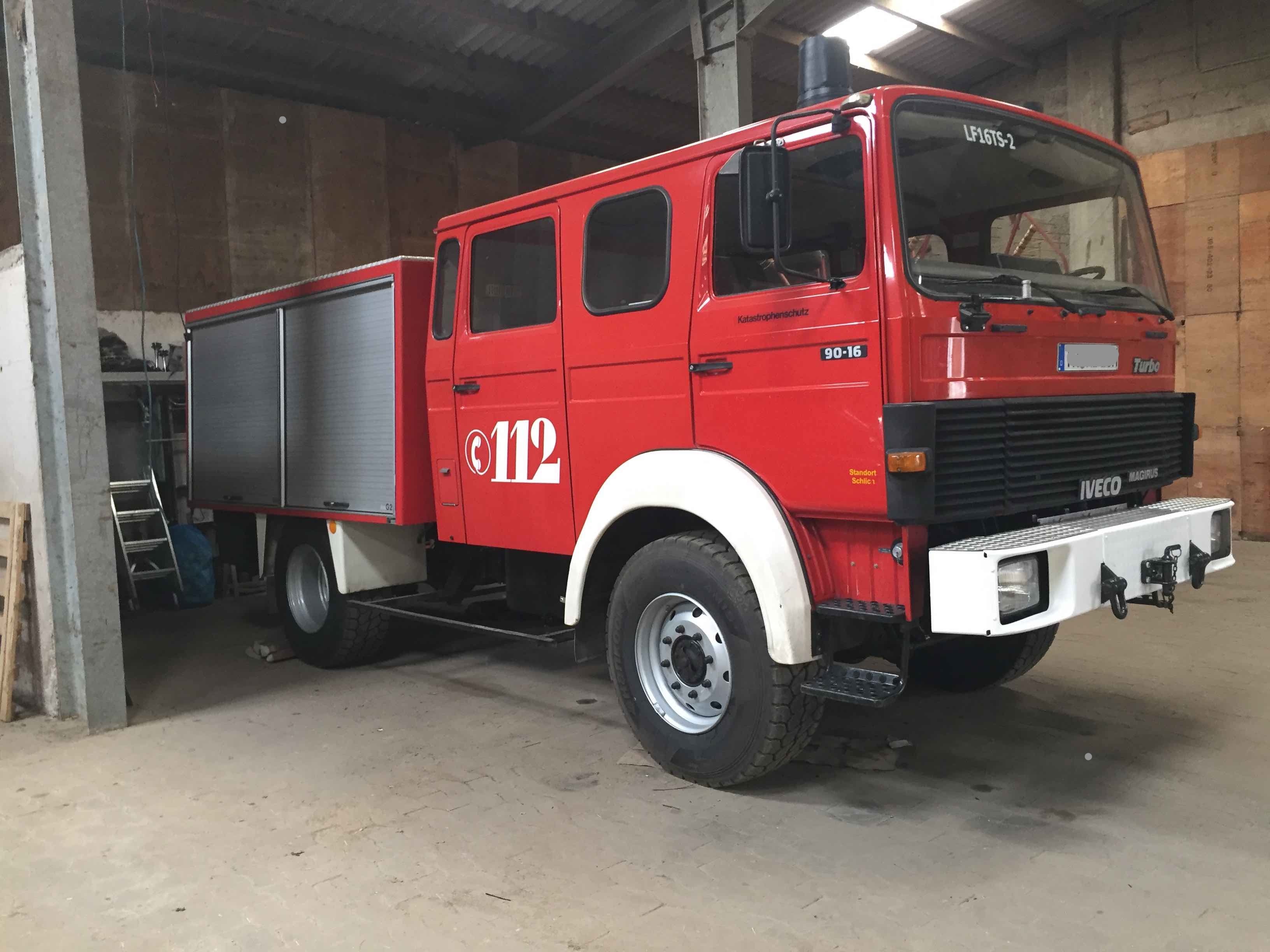

Die neue Front ohne Pumpe und mit versetztem Luftfilter ist fürs erste fertig .
Zum Schliessen der Lücke der Vorbaupumpe habe ich den urprünglichen Träger gekürzt, ein Tränenblech gekantet und für die Symmetrie die Abschlepp-Schäkel links und rechts an den Rahmen geschaubt. Da mir das Blech in der Aluoptik nicht gefallen hat, ist es vorne weiss lackiert, genauso wie die Stoßstangen-enden.
Das Rangier-Abschlepp-Zugmaul ist dann noch in die Mitte gerückt und dahinter habe ich eine Verstärkung aus 15mm Flachstahl gesetzt. Meint Ihr das reicht so?
Der Druckluft-Anschluss ist auch hinter dem Tränenblech verschraubt.
Um das ausgeschnittene Loch im Grill zu kaschieren habe ich den IVECO Schriftzu nach unten verlegt. Mal schauen ob ich das so lasse. Eigentlich wollte ich das Loch mit einer Kunstharzlösung unsichtbar machen. Da bin ich leider erstmal gescheitert.
Aber endlich mal geschafft dem Blaulicht neue Hutzen zu schneidern, damit die Plastiktüten wegkommen

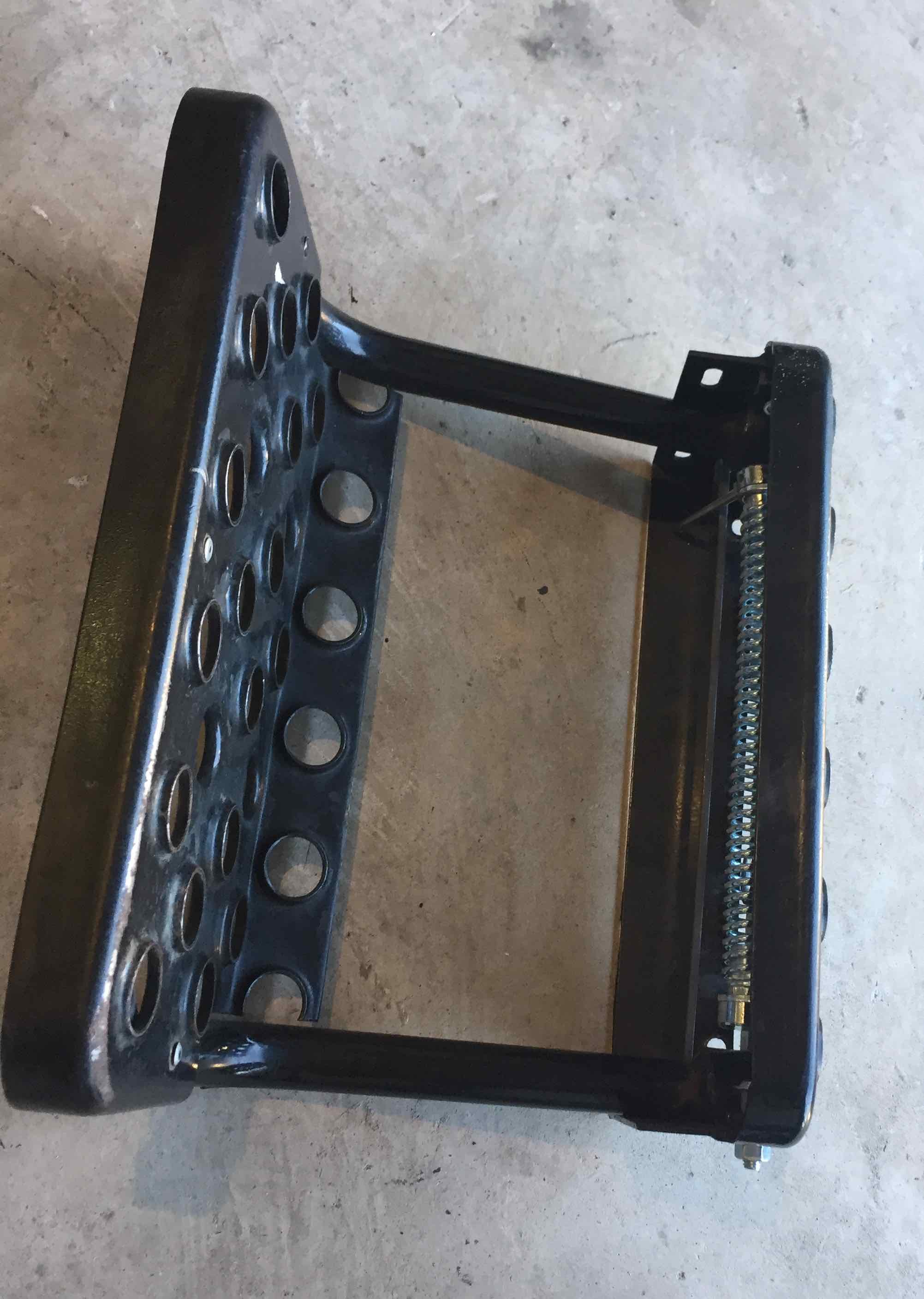

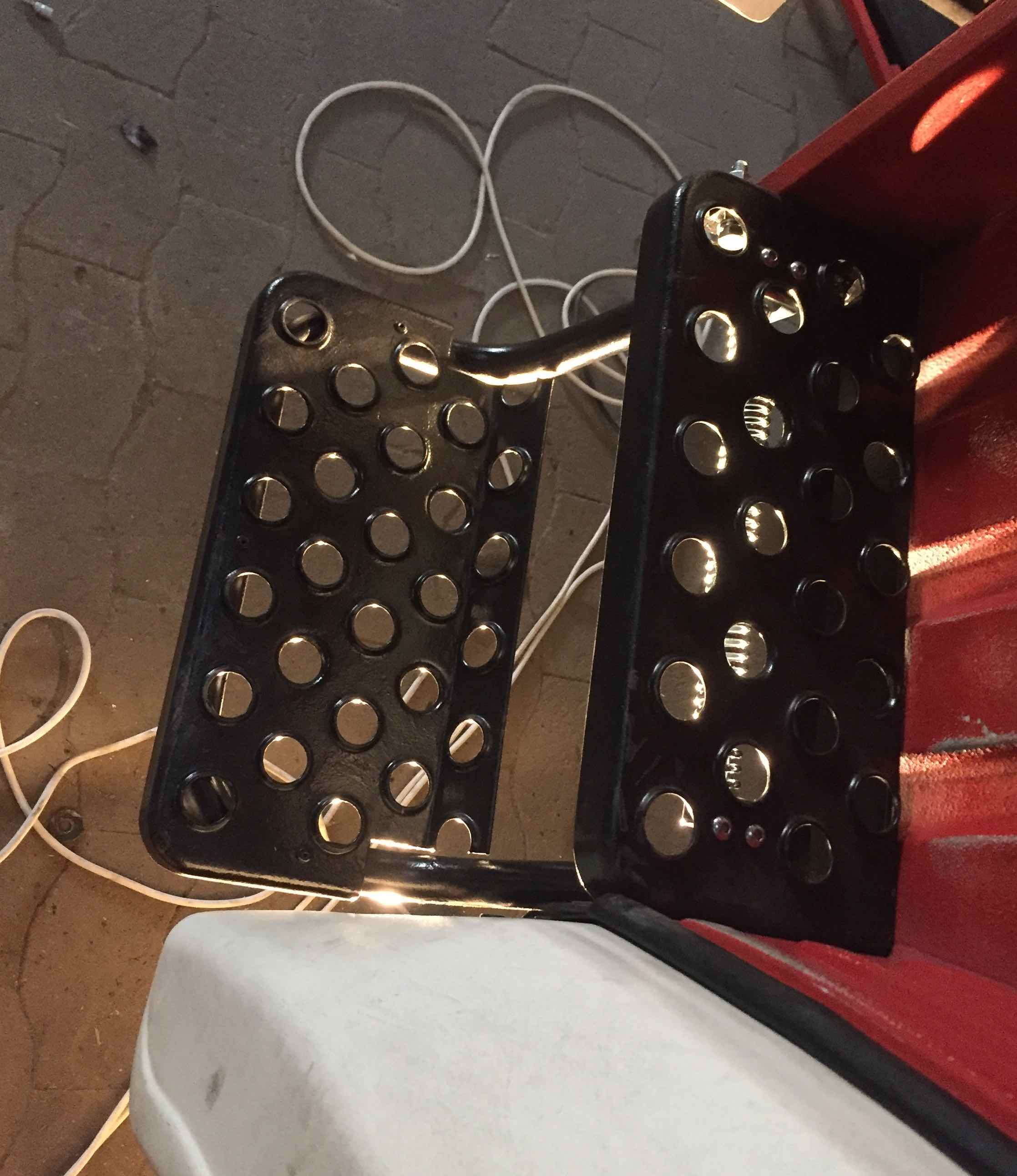

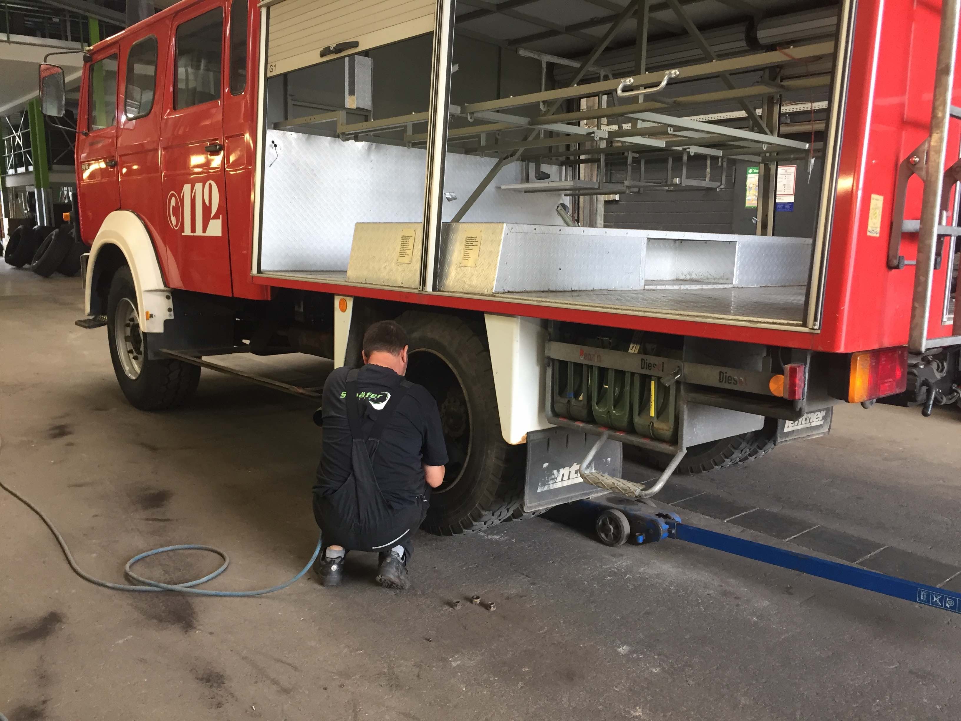

Kleines Update hier im Forum aber ein grosser Schritt für mein Projekt:
Die neuen Reifen sind drauf.

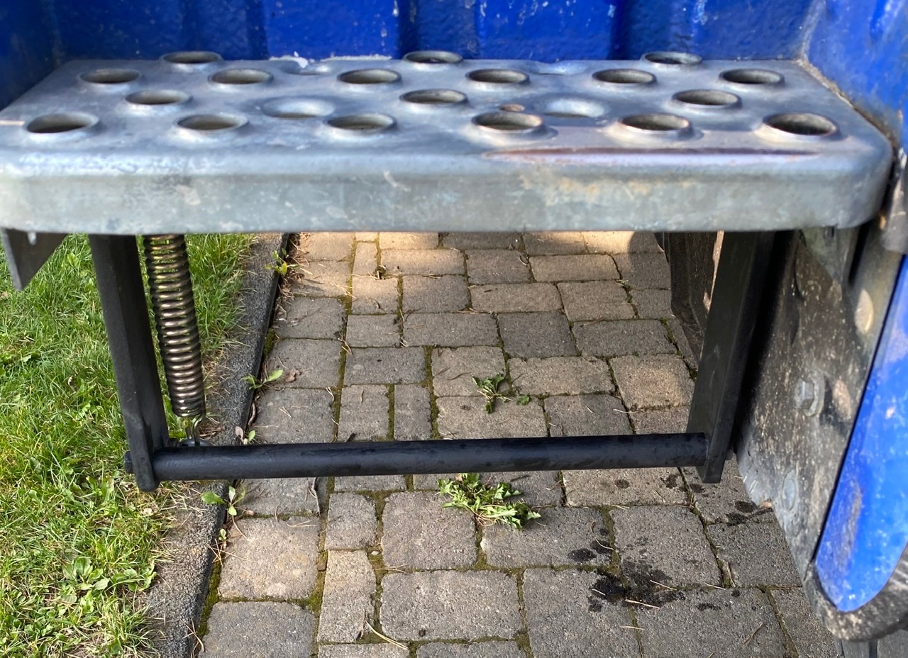

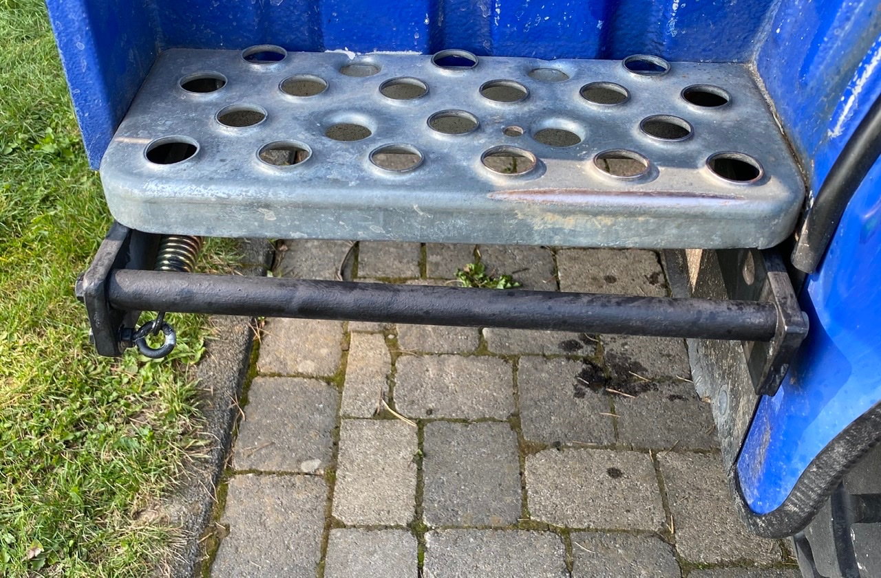

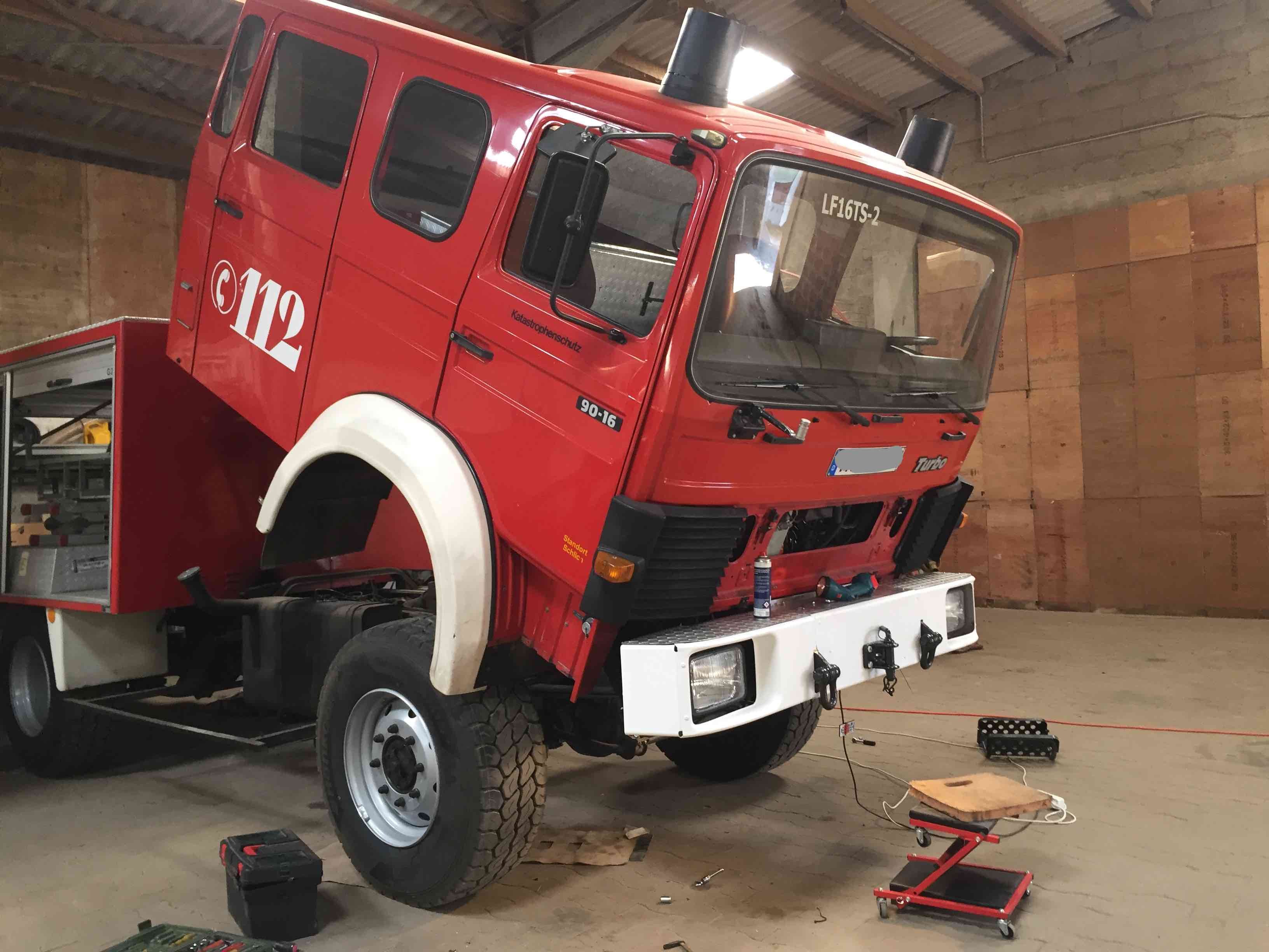

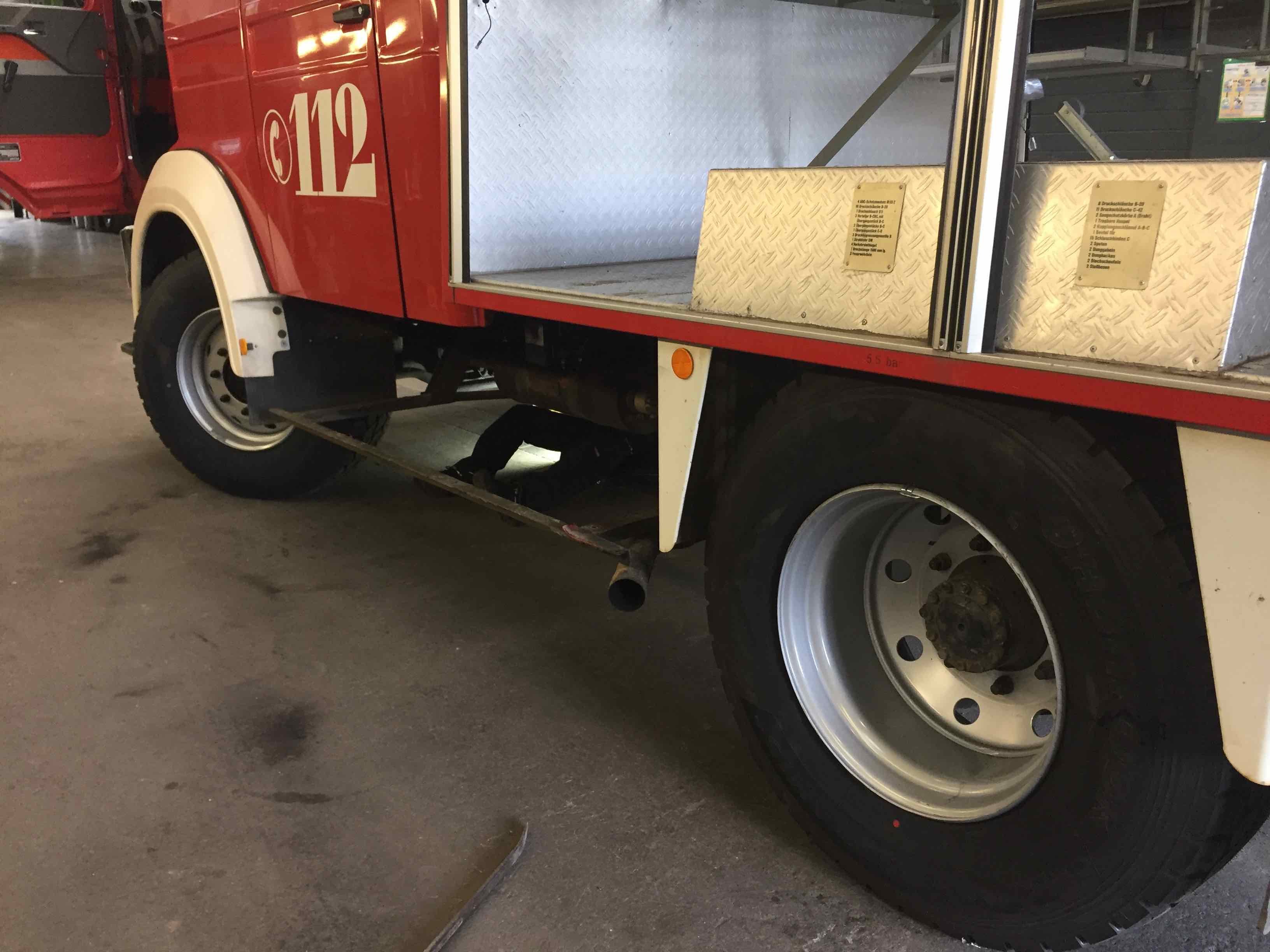

Kleines Problem ist, dass die Einstiegsstufen beim Hochklappen des Fahrerhauses an den Rädern anstoßen. Hab das mit einem selbstkonstruierten Klappmechanismus gelöst, der eine Torsionsfeder verwendet um die Stufe in Position zu halten.
Damit bleibt der Einstieg recht komfortabel und die Optik nahe am Original.
https://youtu.be/U6Kkg4YJXuM
https://youtu.be/AIDvBQ_OB-Y
Ist aber natürlich nicht für den extremen Geländeeinsatz gedacht, im Zweifelsfall muss die untere Stufe halt hochgebunden werden.

HolzwurmPeter
Beiträge: 877
Wohnort: Bad Hersfeld
Re: Umbauprojekt auf Basis Iveco 90-16
#42 Beitrag von HolzwurmPeter » 2020-09-10 19:06:07
Die Stufen gibt's auch in schmal, dann klappt es auch mit dem kippen
Gruß Peter
* Albert Einstein
Beiträge: 24847
#43 Beitrag von Ulf H » 2020-09-11 22:26:28
... Lenkung einschlagen vor dem kippen ...

#44 Beitrag von Moseltaler » 2020-09-12 12:26:14
Es wäre auch einfacher gegangen den Abstand zur unteren Stufe etwas zu kürzen in dem man die Anschraubpunkte verändert, aber mich hat halt die Umsetzung einer Klapplösung gereizt.
Andere montieren ja auch die Duplex-Ketten mit Alu-Vierkantrohr als Stufen.
Jeder wie er mag :joke:

Kette gefiel mir auch nicht ....
meggmann
Beiträge: 8847
Wohnort: Hückeswagen
#46 Beitrag von meggmann » 2020-09-12 15:13:53
Ulf H hat geschrieben:
2020-09-11 22:26:28
Da muss man aber glaube ich vorher den Kotflügel beschneiden sonst ist der im Weg (glaube ich)

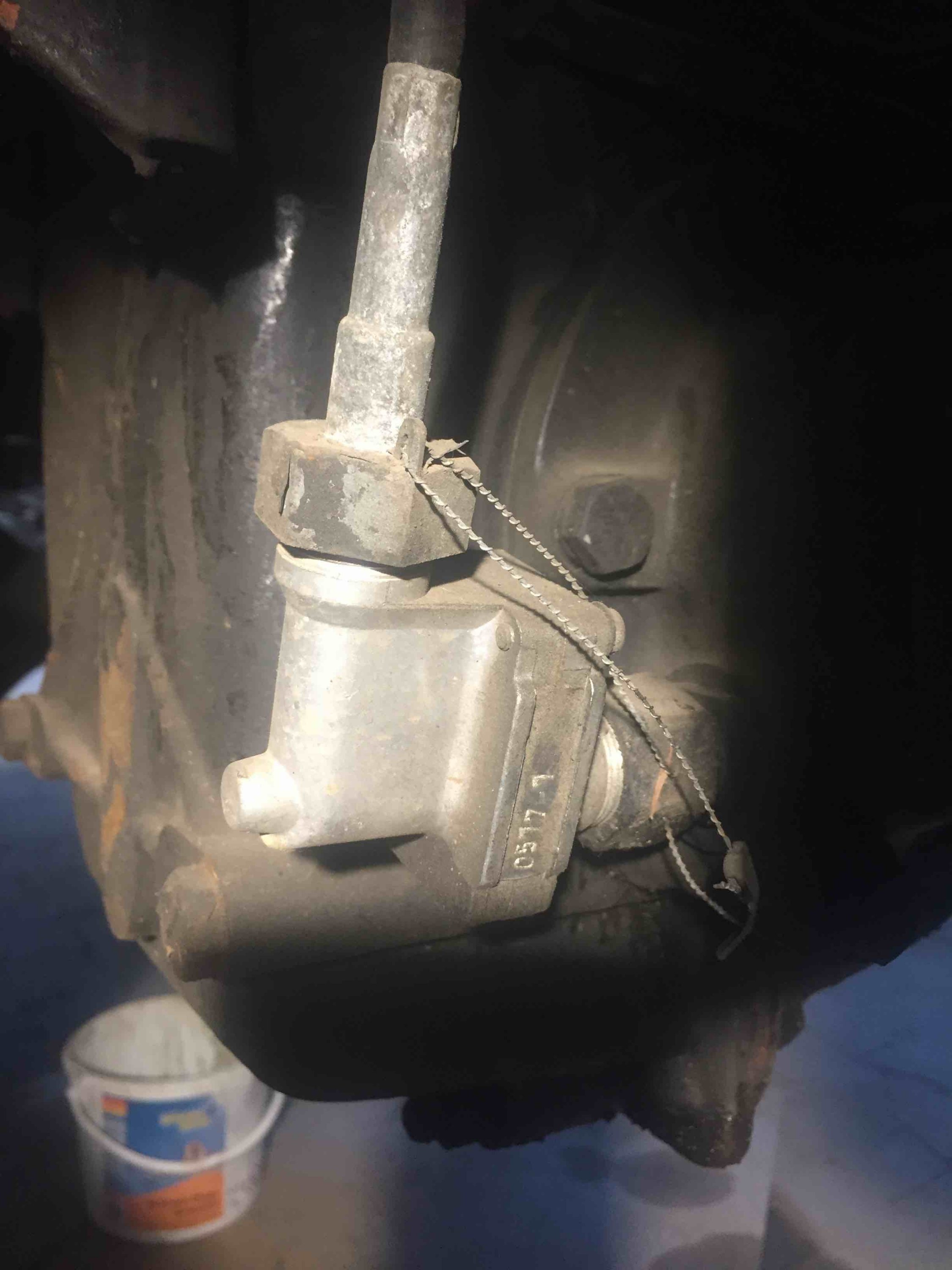

#50 Beitrag von Moseltaler » 2020-09-17 11:37:09
bevor ich es zerlege und nachmesse und kaputt mache frage ich lieber mal:
Das ist ein Bild des Umlenkgetriebes zur Tachowelle.
Kann jemand die Bezeichnung genau zuordnen.
Ist das hier vorliegende Übersetzungsverhältnis 0,517 zu 1 oder täusche ich mich da (könnte auch 0,577 zu 1 sein)

Üblicher Weise ist 0,517 zu eins verbaut. Für 365/80R20 MPT braucht man 0,459 zu 1 (gibts aber nicht aber 0,458 zu eins). Am billigsten ist bei GHT einen Radsatz (3 Zahnräder) bestellen - kostet 50€. Einbauen ist easy. Macht aber nicht jeder Prüfer mit
Das ist aber kein Lenkgetriebe

Die Einschlagbeschriftung auf dem Winkelgetriebe könnte durchaus als 0,517 interpretiert werden. Wenn alle das so hatten wird das meiner auch haben, hoffe ich mal. Der Prüfer erschien im Vorgespräch großzügig.
Meinst Du dass meine Bezeichnung im Text "Umlenkgetriebe" nicht korrekt ist (stimmt!) oder dass ich ein falsches Teil fotografiert hab

Das Ding heißt Winkelgetriebe - Lenkgetriebe sitzt vorne.
Ich rechne mal eine neue Übersetzung für den Reifen aus. Wenn Du den Kontakt bei GHT willst zum bestellen schick mir eine Nachricht.
Für ein komplettes Winkelgetriebe werden meist so um 200€ verlangt - getauscht werden müssen aber nur 3 Zahnräder.
Fertig mit rechnen - 0,453 oder ähnlich reicht (14% schneller damit was Luft bleibt)
