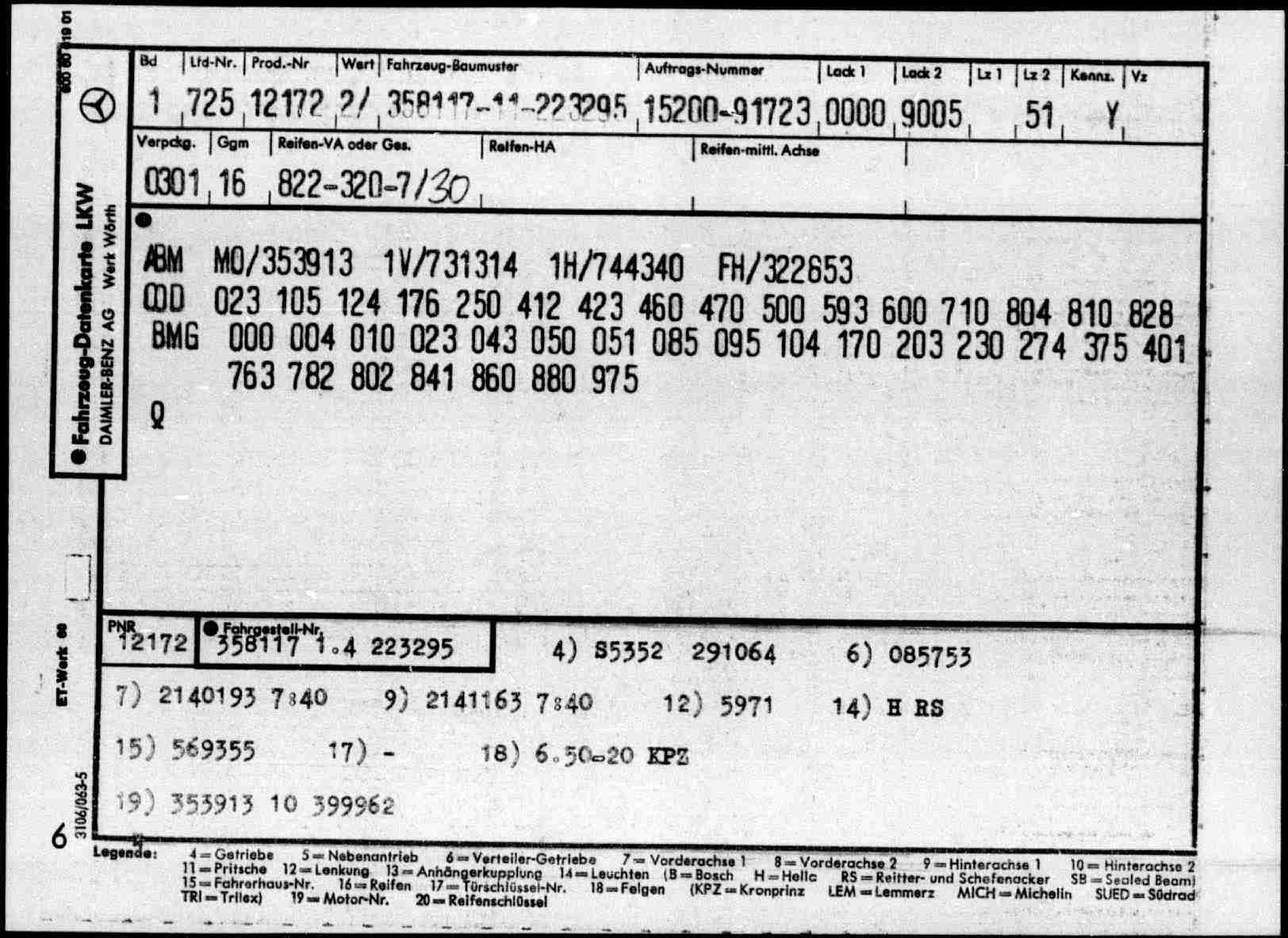

Moin Pirx,
da hast du natürlich recht. Ich war davon ausgegangen, dass durch das zählen und messen der Lagen recht klar ist, dass es die Serien-Federn sind. Allerdings macht es Sinn auch die Papierlage zu prüfen wenn man die schon hat. Keine Frage.
Code 230 sagt ja (nach Deinen Listen) Vorderfedern verstärkt und für die Hinterachse steht kein Code? Lässt sich da raus schließen, dass die Serien-Federn verbaut sind?
VW T3 Syncro
Hallo Peter!
Ja, es sieht so aus, daß bei Dir die Serienfedern an der Hinterachse verbaut sind.

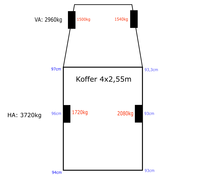

Erste Erkenntnis: ab einer Hinterachslast von 3300 kg muß die Zusatzfeder aufliegen. Da Du eine Hinterachslast von 3720 kg gewogen hast, ist das also völlig OK
Wenn ich spekulieren darf:
Die Hinterfedern sind nicht (oder jedenfalls nicht übermäßig) ermüdet, sondern in Ordnung. Der Kofferaufbau wurde zu niedrig montiert und die Kotflügel sind auch nicht gerade passend (etwas zu klein für die Reifengröße). Das zusammen führt zu der etwas seltsamen Optik.
Ich habe heute nochmal auf einer anständigen Fläche gemessen und das ganze Bildlich dargestellt.
Hängt also nach hinten Rechts runter. Ob das jetzt viel oder wenig ist, kann ich überhaupt nicht beurteilen.
Ich ziere mich gerade (zu Corona Zeiten) die Federn aus zu bauen, weil es uns im Hintern juckt mal los zu kommen mit dem Gefährt.
Wenn er uns gefällt und er bleiben kann, muss das gemacht werden, keine Frage. Reifen müssen auch neu und dafür Radhäuser in den Koffer...
Was meint Ihr, jetzt wo wir wissen das die Vorderachse nicht zu stark entlastet ist, können wir damit noch unseren ersten kleinen 3 Wochen Skandinavien-Trip mit machen? Im Sommer versteht sich (wenn man denn da wieder reisen darf...).
Besten Dank für Eure Meinung!

Aus technischer Sicht hätte ich damit kein Problem. Nur die Terminplanung finde ich etwas optimistisch.
