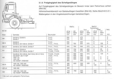

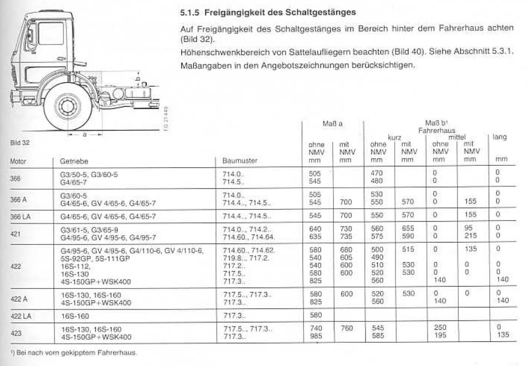

#46 Beitrag von Pirx » 2019-11-14 18:28:00
Der Kasten soll vermutlich den nötigen Freiraum für das Schaltgestänge sicherstellen. Hierzu mal der Auszug aus der Mercedes-Benz-Aufbaurichtlinie 1986 (steht auch in anderen Ausgaben ähnlich drin):

#47 Beitrag von Walöter » 2019-11-14 18:33:27
Pirx hat geschrieben:
2019-11-14 18:28:00
Genau Pirx, so ist es!

#48 Beitrag von soliver » 2019-11-14 18:41:53
2019-11-14 18:28:00
Hallo Pirx,
glaub ich in dem Fall nicht, da steht, das beim langen Fahrerhaus 0 mm zu berücksichtigen sind.
Ich denk das hat eher was mit der Verriegelung zu tun und deren Befestigung am Rahmen, bzw. die "große Verriegelung" der Doka passt nicht unter die Kabine an die ursprünglich dafür gedachte Stelle.
Vielleicht kann Uwe das aufklären :)

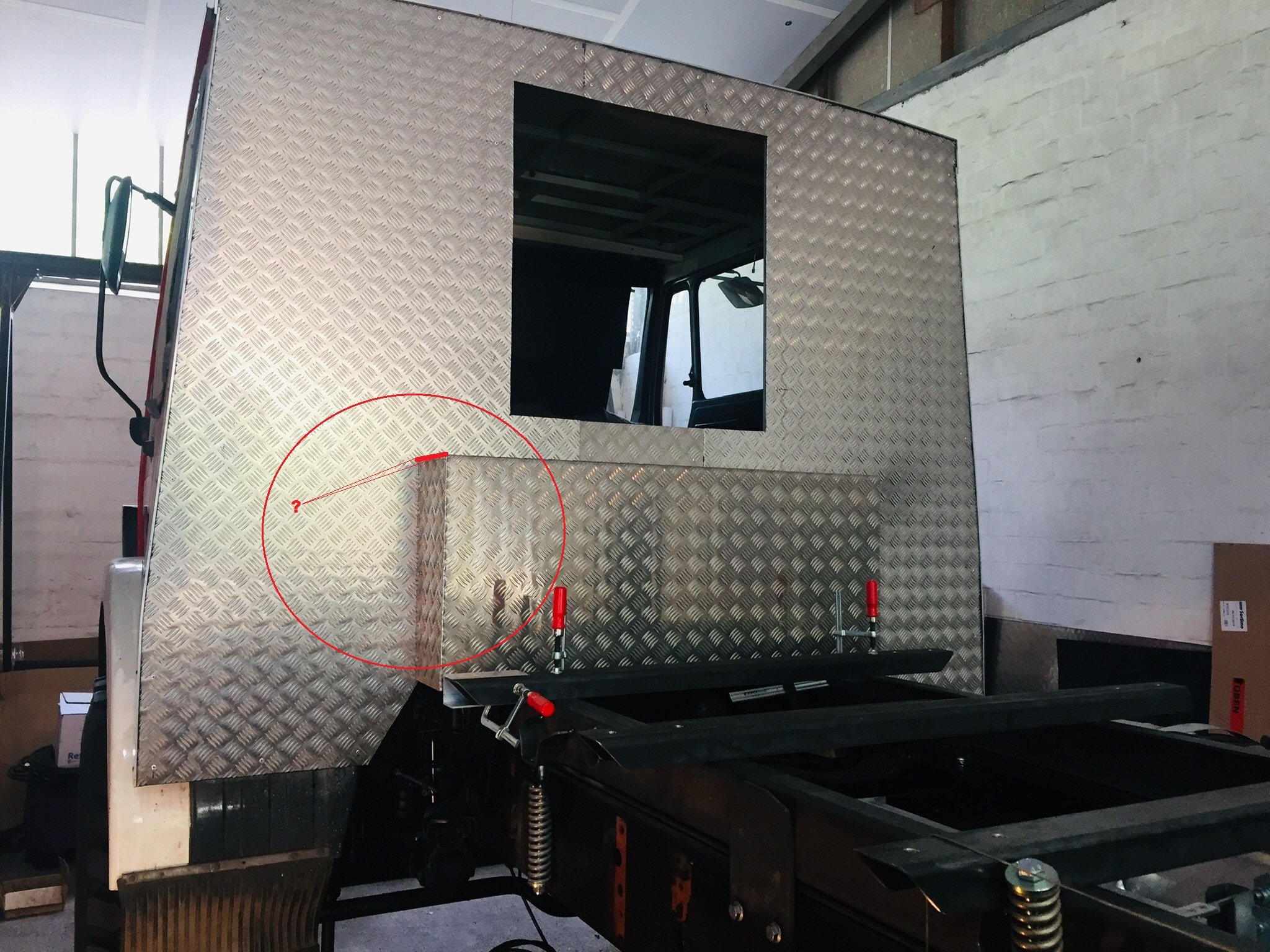

Re: MB 1222 AF
#50 Beitrag von askari01 » 2019-11-22 0:30:11
soliver hat geschrieben:
2019-11-14 18:41:53
2019-11-14 18:28:00
Hallo Pirx,
Zwischen Rückwand und Kabine habe ich 270mm Luft. Die Abdeckung ist für die Fahrerhausverriegelung und steht 210mm über der Rückwand hinaus. Ich konnte die Lagerung nicht weiter nach vorne einbauen, weil die Seilwindenführung dort bei mir verbaut ist. Ohne die Seilwinde könnte die Fahrerhausverriegelung bündig mit der Rückseite abschließen. Mein Koffer hat so eine Aussenlänge von 4650mm / Innen 4500mm.
