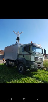

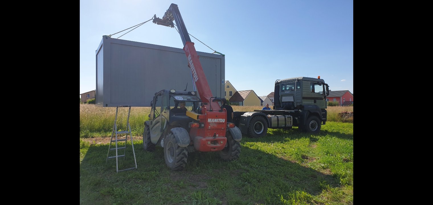

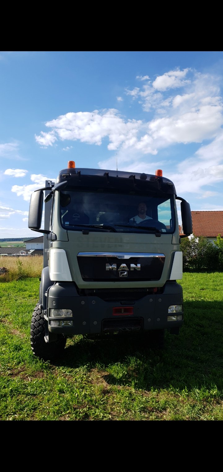

Gestern Abend war es endlich soweit :p
Frank_404s
Beiträge: 1147
Wohnort: Immesheim
Re: Proportionen MAN TGS 18.400 mit Container
#51 Beitrag von Frank_404s » 2020-06-25 8:12:41
SEHR SEHR SCHÖN!!!!
Wie gut der Koffer zum Fahrerhaus passt bezüglich Höhe und Breite. Toll.
Ich hoffe Du hast den Originalen Reifensatz aufgehoben.
Ich weiß ja nicht ob Du übelstes Gelände fahren wirst.
Ich habe die gleichen Reifen drauf wie Du jetzt. Würde ich sie nicht wegen Drehzahlreduzuierung benötigen hatte ich schon auf genau die Reifen gewechselt, welche bei Dir beim Kauf drauf waren.
Die groben Michelin sind laut und m.E. nicht so spurtreu. MIt Allrad würde (zumindest mit meinem Nutzungsprofil) ein 22,5er Baustellenprofil locker ausreichen. Und schlecht aussehen tun die ja auch nicht...
Hast Du schon mal versucht am Fahrerhaus etwas zu polieren? Ich finde die Falbe der Hütte sehr schön und Praktisch. Schade wenn man wegen den ehemaligen Aufklebern lackieren müsste.

#52 Beitrag von CA aus OEWE » 2020-06-25 8:29:31
Vielen Dank für die Blumen Frank, :D
die Räder liegen noch bei der Werkstatt meines vertrauens :D - könnte zur Not wieder Umbereifen.
Dann müsste ich aber für die Hinterachse anstelle der Zwillingsbereifung die gleichen wie vorn noch extra besorgen.
Der komplette Radsatz hat mich weniger gekostet als eine neue Felge für die Hinterachse. :cool:
Mal sehen - bisher bin ich vom Geräusch im Führerhaus angenehm überrascht - ich merke nicht zu viel von draußen.
Bin aber erst 15 km damit gefahren.
Ich find auch, dass die Farben gut zusammenpassen. Wenn der Strom im Container fertig ist, werde ich mit "reinigen und polieren" mal anfangen.
Bin schon auf die erste Ausfahrt gespannt

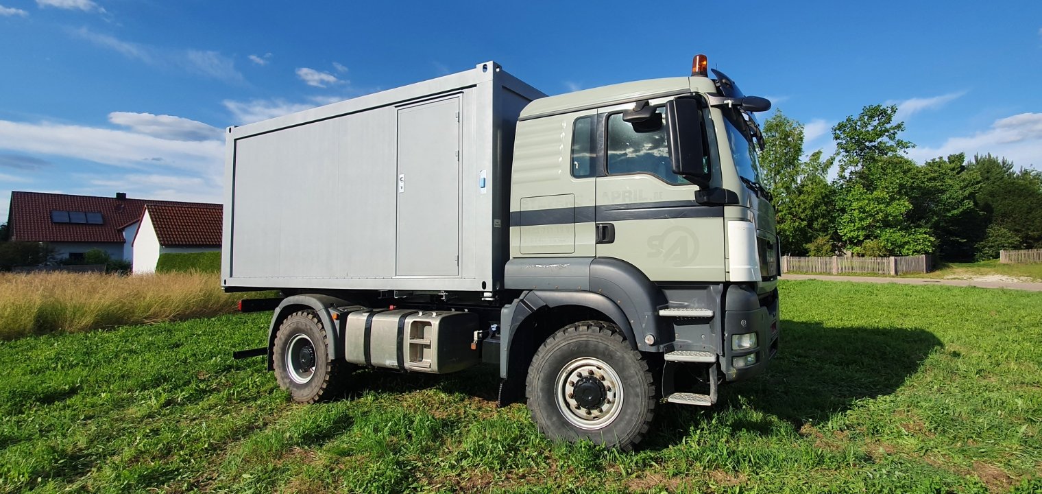

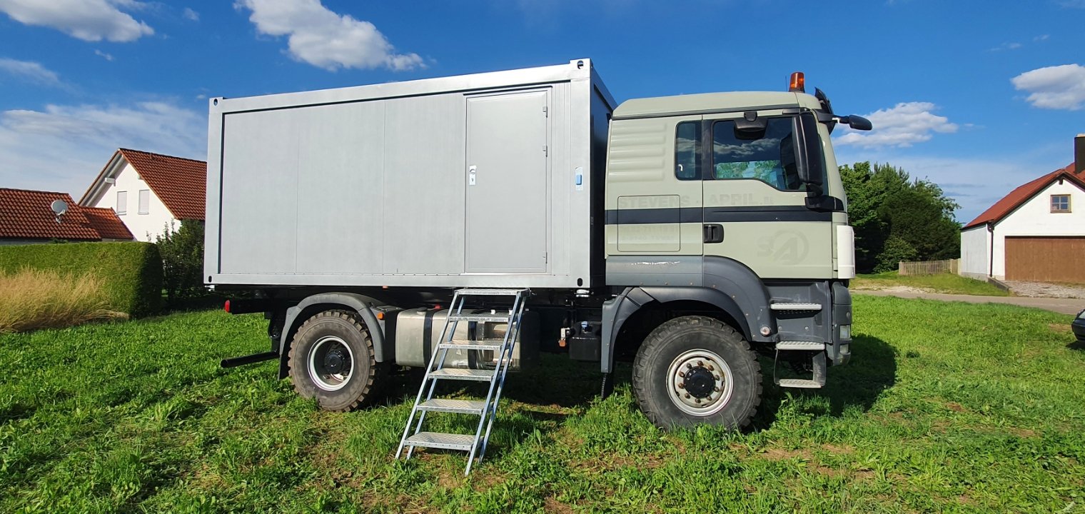

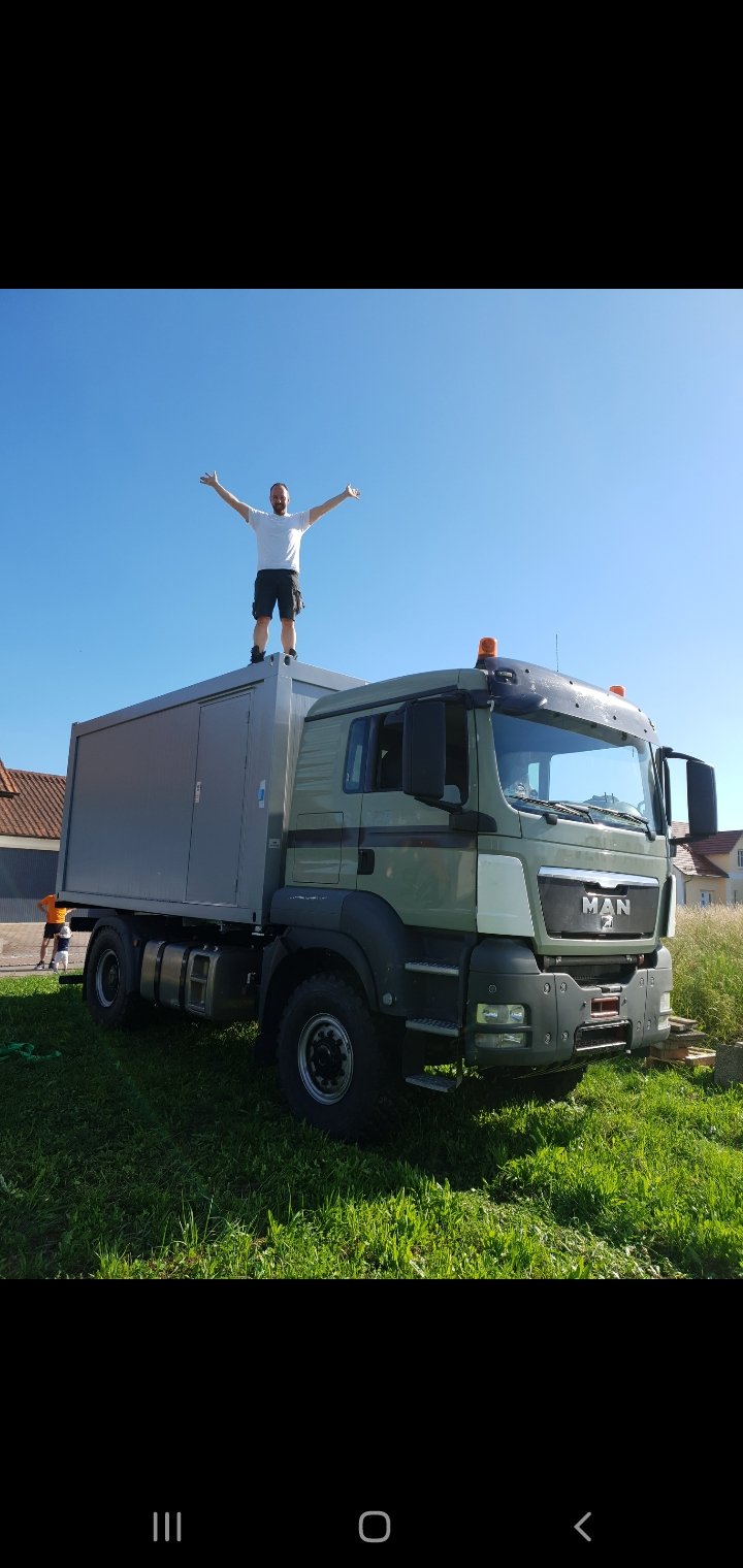

Sieht gut aus! Wie hoch ist der Container? Und gibt es ein Bild genau von der Seite?
CA aus OEWE
Beiträge: 330
Wohnort: Ingolstadt
#54 Beitrag von CA aus OEWE » 2020-06-25 10:05:12
Danke Prix :D
Von der Seite gibt's natürlich auch eins.
Die Höhe war gestern bei 3.66 Meter - wurde aber dort in der Wiese gemessen und die Luftfederung war nicht auf Straßenbetrieb
VG

Sehr schön, endlich mal ein Fahrzeug ohne extremen Hecküberhang und die häßliche und unsinnige Heckschräge!
Mit der Höhe meinte ich nicht die Gesamthöhe, sondern nur den Container. Der kommt mir im Vergleich zu Standard-Containern recht niedrig vor.

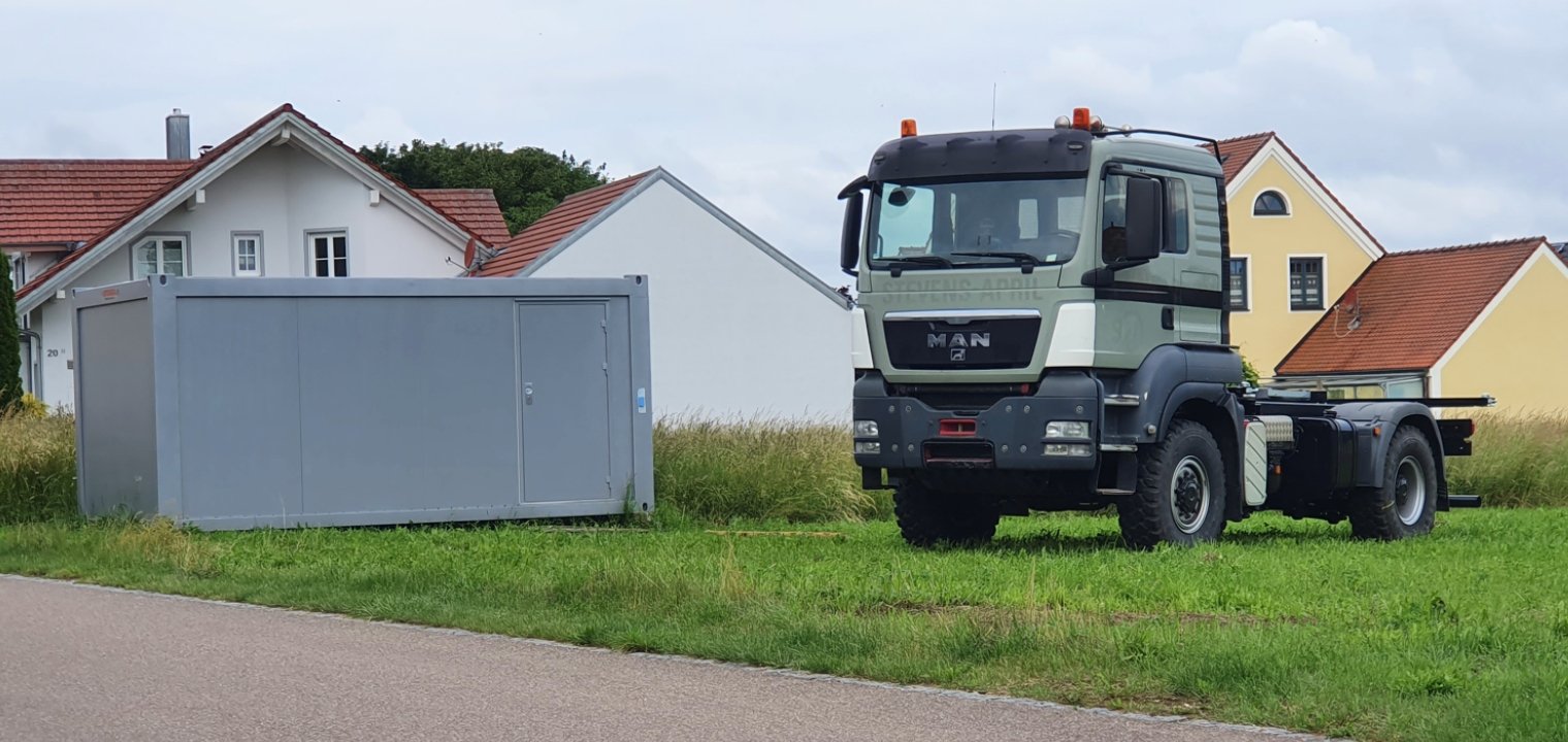

Achso - der Container hat ziemlich genau 2,27 cm (bei genau 2 Meter Innenhöhe) - es werden aber noch 4cm Solar drauf kommen.
Der Überhang ist für mich stimmig gewesen.
Ich möchte nur noch versuchen den Unterfahrschutz ein wenig nach vorne bzw. oben zu bekommen.
So war jetzt der "Vorabsegen" für die Abnahme schon drauf, da wollte ich ihn nicht nochmal versetzen.
Dann auf beiden Seiten hinten noch einen kleinen Staukasten dran....

Screenshot_20200625-100047_Gallery.jpgDanke Prix :D
VG
Hallo Pirx,
der Hersteller bietet den Kontainer individuell an, einzig die Breite von rund 2,44 ist fest.
Vielen Dank
